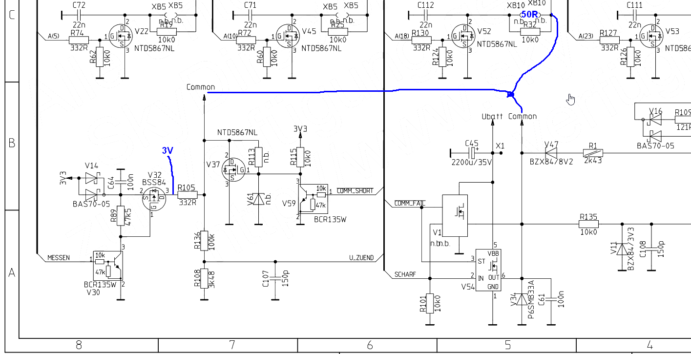

Hallo Zusammen,
Ich benötige ein bisschen hilfe, Ich habe eine Frage zu dem angehängten
Schaltplan. (Ja ich hätte auch den Hersteller anschreiben können, aber
versuche es erstmal hier)
Und zwar geht es um Seite 3 Bereich A-C von 1 bis 8.
Die Schaltung soll an den jeweils freigeschalteten Ausgängen einen
Widerstandswert über Widerstand R135 an den Atmel geben.
(Zur Erklärung, Common ist eine 24V externe Spannung die über V54
freigeschaltet wird und von den Ausgängen A(0) - A(23) an den Klemmen
Ausgegeben wird)
Wenn ich den Schaltplan lese, Bereich A8.
Ich verstehe das so:
"Messen" hängt am Ausgang eines Atmegas und wird auf HIGH gezogen, nun
gibt doch der V30 (BCR135W) die 3.3V über V14 (BAS70-05) und V32 (BSS84)
über den Widerstand R105 (332 Ohm) auf die Leitung "Common".
Gehen wir davon aus, an Ausgang A(0) hängt ein Widerstand mit 50 Ohm,
nun wird der Mosfet für A(0) auf High gezogen und es liegen dann 3.3V
auf "Common" und dem Widerstand.
Nun liegen ja (Schaltplan im Bereich B5) auf Common die 3.3V?!? (Oder
weniger wegen dem Spannungsabfall??) an, gehen über den Widerstand R135
(10kOhm) (V11 BZX843V3 sorgt wohl das es bei den 3.3V bleibt? oder wie?)
und gehen dann auf die Leitung "R_MESS" das ist dann ein Eingang am
Atmel (ADC)
Stimmt das so wie ich mir das denke?
Wir könnte denn eine Widerstandsberechnung für den Atmel aussehen um zu
messen, ob an A(0) nun wirklich 50Ohm angeschlossen sind?
Kenne bisher nur Spannungsteiler, aber das ist ja keiner?
Grüße,
Daniel
Wo ist dieses A(0)? Ich sehe da nur A(1)..A(26). Ich nehme zum erklären
einfach mal an, der 50R wäre am A(18).
Auf Common liegen (wenn die nicht über den V54 aus Ubatt kommt) ca. 3V
(wegen Uf von V14 und dem Spannungsabfall am V32), WENN(!!) kein Strom
über irgendwelche A(xx) entnommen wird.
Doch, das ist einer: diese 3V "Spannungsquelle" für Common hat einen
Innenwiderstand von 332 Ohm. Und dieser Innenwiderstand ergibt zusammen
mit den besagten 50 Ohm laut der üblichen Spannungsteilerformel noch
3V*50/382 = 0,4V.
Und diese 0,4V gehen dann über den R135 zum ADC.
      R105
3V ---332R---o--------------R153----> ADC
            50R     |  0,4V
             |      V
GND ---------o--------------------->
EDIT: Screenshot vergessen...

vielen lieben Dank, das ist mal eine verständliche und Ausführliche
Antwort! :)
Ja meinte eigentlich A(1) - A(23) :-)
Stimmt eigentlich, mich hatten die doppelten Widerstände irritiert, weil
wir haben ja die 332R als Innenwiderstand zu den 50R und dann R153 mit
10kOhm zum ADC (Die 50R sind Variabel und variieren)
Dann war ich nur "fast" auf dem Holzweg, ist dann R153 mit 10Kohm für
die Messung am ADC Relevant?

Daniel S. schrieb:
> ist dann R153 mit 10Kohm für die Messung am ADC Relevant?
Nein. Oder doch, ja.
Im Prinzip ist der 10k niederohmig genug, um die 10 Bits Genauigkeit des
ADC nicht kaputt zu machen. Der nachgeschaltete 150pF Kondensator hilft
dabei ein wenig.
Aber er hat (wie erwähnt) eigentlich zu wenig Kapazität. Denn der
Eingangs-Sample-Kondensator des µC hat ca. 15pF und der muss während der
Sample-Zeit des ADC aufgeladen werden. Diese Sample-Zeit ist je nach
gewählter ADC-Taktfrequenz unterschiedlioch lang. Und wenn dieses
RC-Glied aus R152 und dem C108 es in dieser Zeit nicht schafft, den
Sample-Kondensator aufzuladen, dann misst du eine falsche Spannung, und
zwar (Achtung jetzt kommts!!) abhängig davon, welche Spannung du mit dem
ADC-Multiplexer vorher ausgewählt hast. Wenn du da mit höchster
Taktfrequenz wandelst, dann würde ich den Kondensator auf 10nF
"aufbohren".

War ein guter Punkt! habe nun von 15pF auf 15nF getauscht.
Ich habe jetzt mal die Schaltung der Platine gemessen und bin etwas
verwirrt.
(Gemessen ohne Stromabnahme)
Vor dem Widerstand R105 (332R) kommen von den 3.3V noch 2,91V an.
Nach R105 kommen 2,74V an R135 (10kOhm) an.
(Gemessen mit Stromabnahme)
Nun habe ich mal ein Widerstand mit 1,0 Ohm am Ausgang angeschlossen und
gerechnet:
3.3V*1,0Ohm/332Ohm = 0,00993V....
Wenn ich nun Messe zwischen R102 (332R) und vor dem R135 (10kOhm), kann
ich 0,009v messen, nach dem R135 (10kOhm) kann ich 0,021v messen.
Nach dem ich 150pF gegen 10nF getauscht habe, misst mein ADC nun fast
0,022V...
Warum erhöht sich der Spannungsabfall und wie kann ich das in meiner
Formel berücksichtigen? denn wenn ich nun Rechne:
ADC Wert: 27
3,3V/4095*27(ADC) = 0,0217V
Spannungsabfall = 3,3V-0,021V = 3,279V
332R * 0,021V / 3,279V = 2.126xxx Ohm...
Liegt der zusätzliche Spannungsabfall evtl. an dem 10k Widerstand oder
der Diode?
Danke schön! :)
> 0,022V...
Du krebst da in arg unangenehmen Bereichen herum. Mal davon abgesehen,
dass das der ADC nicht mehr sinnvoll oder zuverlässig wandeln können
wird. Du darfst in diesen Bereichen ruhig auch die Anzeige deines
Messgeräts bezweifeln. Oder solltest wenigstens das Datenblatt des
Messgeräts genau anschauen und die Messergebnisse danach bewerten.
> 0,022V...
Also mit dem 1000x "größeren" Kondensator keine messbare Änderung, denn
0,021V sind im Rahmen der Messgenauigkeit das selbe wie 0,022V.
Weil nach rechts vom Widerstand mehr Spannung ist als links, muss ein
Strom von rechts nach links fließen. Somit kommt da entweder
1. etwas vom µC zurück, oder
2. die Masse ist unsauber verlegt und verursacht einen Offset.
Von 0,009V nach 0,022V ist für mich kein Spannungsabfall, sondern ein
Spannungsanstieg.
> oder der Diode?
In diesen µV-Bereichen wo du dich herumtummels musst du dich durchaus
mit Effekten wie Leckströmen oder Fotostromerzeugung oder
Thermospannungen beschäftigen.
Oder anders herum: diese Schaltung ist schlicht nicht für die annähernd
halbwegs zuverlässige Messung eines 1 Ohm Widerstands geeignet.

Ja ich weiß, ich weiß aber auch anhand der Platine, das die Schaltung
funktioniert und auf 0,5 Ohm mit der "Original Firmware" misst.
Aber mal eine andere Frage, für die Ausgänge ist es Wichtig, das bei der
Messung nicht mehr als 10mA am Ausgang fließen.
Jetzt kann ich ja die 332R schlecht "verkleinern" um mehr genauigkeit zu
bekommen, denn dann fleißt ja mehr Strom.... Ein Teufelskreis! :D

von Daniel S. (sany)
Hallo ;-)
So, habe gestern einige Messungen gemacht und die Schaltung mal Simpel
am Breadboard nachgebaut, diesmal mit einem STM32F103 Bluepill und 12Bit
ADC... letztlich lief's dann auch mit dem Atmel (zwar ungenauer aber
lief)
Eigentlich stimmt alles so, das Problem war aber R135 mit 10kOhm:
(Was ich absolut nicht nachvollziehen kann)
Bis vor dem 10kOhm Widerstand lagen bei 1.0Ohm 0,011mV an.
Ohne die Schaltung liegen am uC Pin 1,4xxV an, baue ich die BZX84C3V3
Diode und die 10nF ein, bekomme ich wie gewünscht die Forward-Spannung
0.9V @ 10mA.
Baue ich nun die 10kOhm wieder ein und schließe die Schaltung mit 1,0
Ohm Last, erhalte ich 0,011mV Spannungsabfall VOR dem 10kOhm, nach dem
10kOhm kommen dann plötzlich 0,024mV an.... Habe testweise die Diode
ausgebaut, immer noch 0,029mV... (Die 0,029mV sind Random)
Ich habe dann mal die 10kOhm gegen 0R ersetzt und habe nun auch am uC
Pin 0,011mV, siehe da, der STM32F103 hat dann 0,99763xxx Ohm
ausgerechnet am Breadboard.
Habe auf der Platine ebenfalls 0R eingesetzt, läuft mit dem xMega und ca
0,6 Ohm genauigkeit, wie du sagtest, 10 Bit reichen als "Schätzeisen"
Aber irgendwie verstehe ich noch nicht, wie der Spannungsanstieg hinter
dem 10kOhm zustande kommen kann...
Grüße,
Daniel
von Michael B. (laberkopp)
Na ja. Analogeingänge können nur Spannung messen.
> Atmel (ADC)
Na ja. Die Schaltung strotz vor Designfehler absoluter Laien.
V54 würde UBatt auf COMMON legen.
MESSEN legt uber den BSS84 die von den 3.3V uber Schottky-Dioden gegen
Rückstrom gesicherten 3V über 3.3kOhm an COMMON und damit deinen Zünder
der mit 50 Ohm über 'ihren' V11 etc. gegen Masse geht. Selbst bei
Kurzschluss fliesst nicht mehr als 3V/332Ohm=9mA, an 50 Ohm entstehen
maximal 0.4V und bei offenem Zünder sind zumindest noch 10k nach Masse
Der uC soll diese Spannung messen über Analogeingang U_ZUEND, da aber an
COMMON beim Zünden bis 24V anliegen schaltet man einen Spannungsteiler
100k/3k48 vor den Analogeingang der aus 24V nur 0.8V macht, aus den zu
messenden 400mV werden gerade mal noch 13mV, der uC wird auf 0.1mV
auflösen können.
Daher gibt es den zweiten Analogeingang R_MESS der die COMMON Spannung
direkt abbekommt aber über 3.3V (real über 1.5V) nicht mehr messen kann
wegen V11.
R_MESS misst also die niedrigen Spannungen bei der Prüfung  U_ZUEND die
hohe beim Zunden.
Fehler entstehen durch R1 und die teils hohen Einschalteiderstände der
MOSFETs.
Murks ist die Schaltung weil es BSS48 mit -3V am Gate angesteuert wird,
aber erst für 10V ein spezifiziertes RDSon erreicht, und weil all die
NDT5867 mit 3.3V angesteuert wird um COMMON sicherheitshalber
kurzzuschliessen oder den Zünder ausgewählt an Masse zu legen, der aber
erst für 4.5V spezifiziertes RDSon hat.
Mit MOSFETs die bei 2.5/2.7/2.8V definierte RDSon hätten wäre die
Schaltung besser.
Die Schaltung enthält immerhin Vorkehrungen um den Zündkreis
spannungslos zu schalten, zu messen ob ein Zünder dran hängt ihne ihn
auszulösen, zu zünden und dabei die Spannung zu messen.
Nein, das Porblem kommt nicht vom R135. Er bringt es nur an den Tag!
