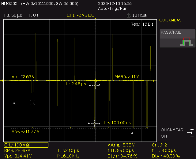

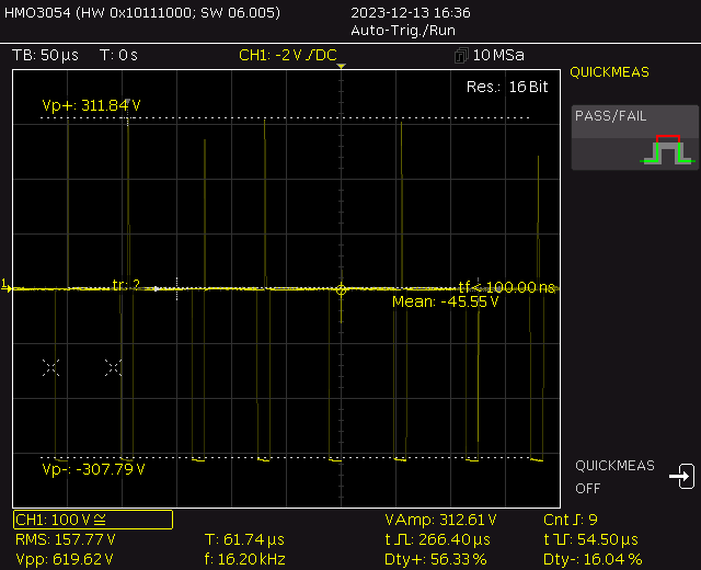

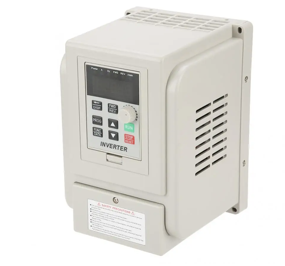

ich betreibe seit ca 3 Jahren ein Grundfos Druckerhöhungspumpe (1,5 Kw)
an so einem China FU, der überall quasi Angeboten wird.
(siehe Foto).
230V 1-phasig auf 3 phasig.

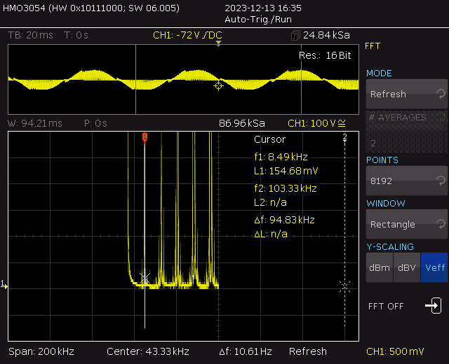

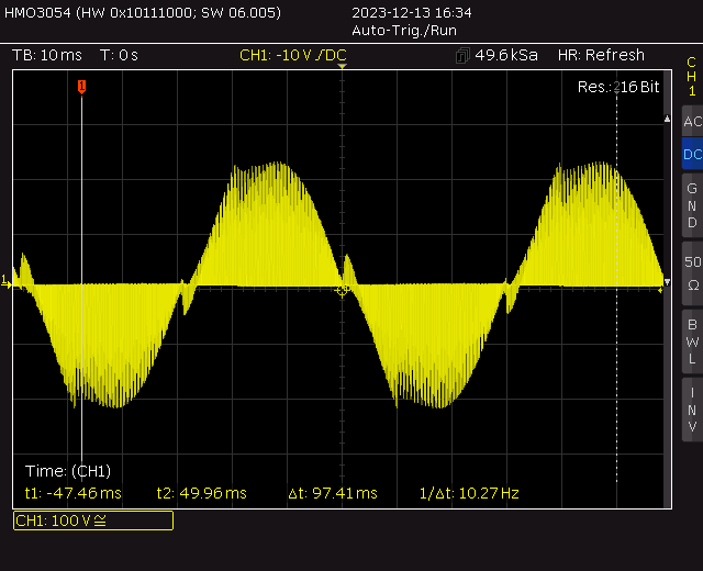

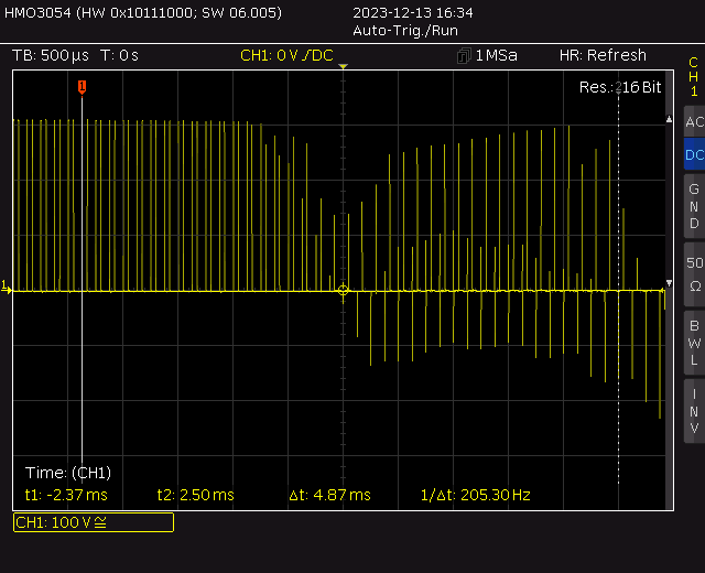

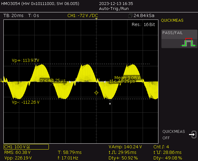

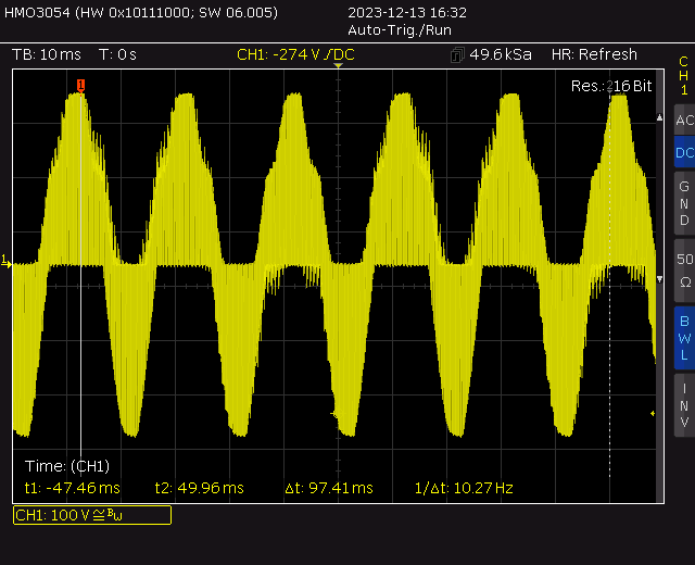

Seit ca. einer Woche habe ich Lagergeräusche (siehe Audioaufnahme).
Ich tippe es ist das Motorlager, aber um den FU auszuschließen habe ich
mit dem Oszi versucht ein paar Bilder zu machen, was gar nicht so
einfach war.
Der FU läuft auf 17Hz, also um die 1000 RPM. Mehr Leistung brauche ich
nicht auf der Pumpe.
Könnt ihr mal meine Bilder und die Audiodatei begutachten.
Habe noch nie mit einem Oszi einen FU untersucht. Für mich sehen die
Oszibilder aber ok aus. Also meiner Meinung ehr Lagerschaden.
Auf der Audioaufnahme ist das Geräusche auch alle 0,056s was zu den 17
Hz (1/17) passen würde. Also pro Lagerumdrehung ein Geräusch.
Was meint ihr?
Thx
Horst
von Max I. (powermeter)
Gibt der FU noch alle drei Phasen aus?
von Horst R. (ramsam)
Ja, habe alle drei gemessen, Bilder sehen gleich aus.
Nur Spannung, oder auch Strom?
Deine Scope-Bilder sind leider nicht eindeutig zuzuordnen.
Ich gehe mal davon aus, dass du elementare Dinge wie z.B. die
Verkabelung geprüft hast. Wenn die Stromaufnahme auf alle Phasen gleich
hoch ist, wird es wohl was mechanisches sein.
Habe nur mit einer ActivProbe die Spannung gemessen.
Ich habe noch Stromwandler rumliegen, könnte ich mal probieren.
Wollte halt erst mal eine einfache Messung ohne großen Aufwand.

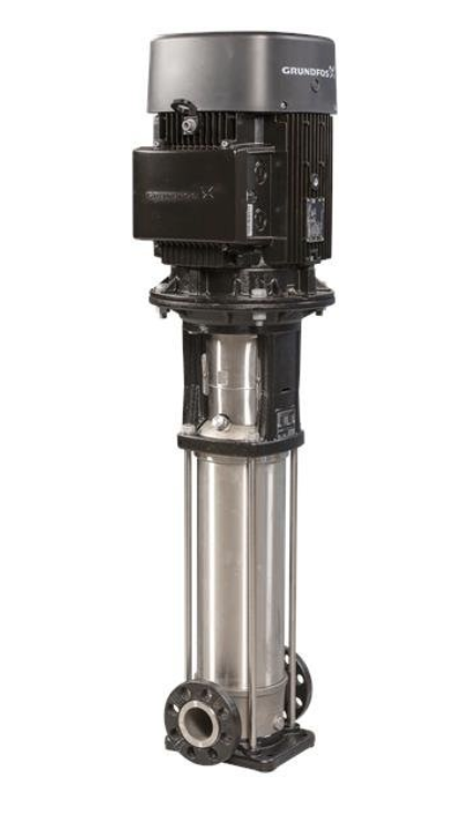

Das Tippe ich auch. Ist die Frage im Motor oder im Lager der
Schaufelräder.
So eine Pumpe ist:
https://inventflow.nl/en/pompenfilter/crn/grundfos-crn-3-19-a-fgj-a-e-hqqe

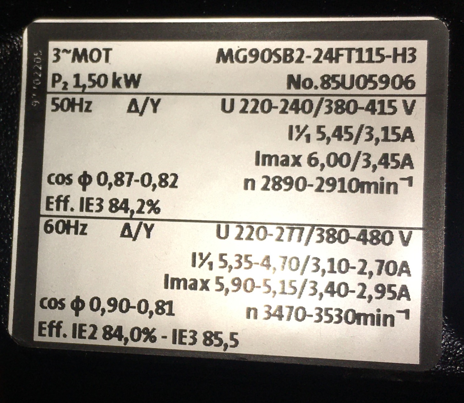

PS: Hier noch das Typenschild
von Heinrich K. (minrich)
Primärsicherung auslösen, FU muss sofort getaktete Ausgabe beenden,
Motor stromlos austrudeln lassen, lauschen. Das schabende, hell
kratzende Geräusch stört mich am Meisten.

von Thomas R. (thomasr)
In der Industrie sind durch FUs verursachte Lagerschäden ein bekanntes
Problem. Dabei vagabundieren die Störströme (gerade bei "billigen" FUs!)
über das Gehäuse und die Lager die dabei Schaden nehmen.
Dazu gibt es unendlich viele Abhandlungen im Netz. Abstellmaßnahme:
möglichst sauberer Sinus, gute Schirmung, Ableitströme an den Lagern
vorbeileiten etc.
von Armin X. (werweiswas)
> Schaufelräder.
Das untere Lager ist meist ein im Wasser laufendes Gleitlager. Das halte
ich aber für unkritisch.
Das von Thomas angesprochene Thema "Lagerströme" ist viel
wahrscheinlicher und wird mittlerweile bei großen Antrieben durch
konstruktive Maßnahmen gezielt unterdrückt.
Einen guten(!) Sinusfilter zwischen Umrichter und Motor verwenden. Bei
den weniger guten sterben gerne die Kondensatoren, das fällt im Betrieb
erstmal nicht wesentlich auf, macht aber einen Großteil der Wirkung
dieses Filters zunichte. Oder man nimmt richtig billige, da sterben die
Kondensatoren zuweilen sehr effektvoll - dann merkt man es auch im
Betrieb.

von Stefan B. (stefan_b278)
Bei den Grundfospumpen wie im Bild kannst du mit zwei kleinen
Inbusschräubchen den Deckel in der Mitte abbauen und mit einem größerem
Inbus die zweiteilige Kupplung herausnehmen, dann dreht nur noch der
Motor allein und kannst horchen ob es die Lager in der Pumpe sind oder
im Motor.
Die Lager sind wahrscheinlich trotzdem zugekauft und da sind normierte
Lager dank ihrer hohen Stückzahlen immer noch am billigsten. Wenn man
keine zwei linken Hände hat, mal das obere Lagerschild abbauen und
schauen, was man da findet. Problem dabei wird eher ein Abzieher für das
Lüfterrad und generell die Frage, wie stark sie das Lager eingepresst
haben... das kriegt man manchmal nur sehr schwer zerstörungsfrei
auseinander.
