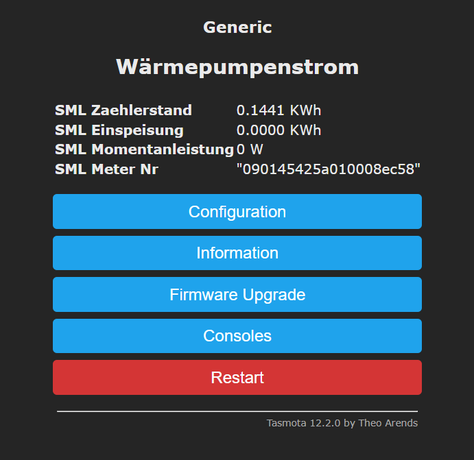

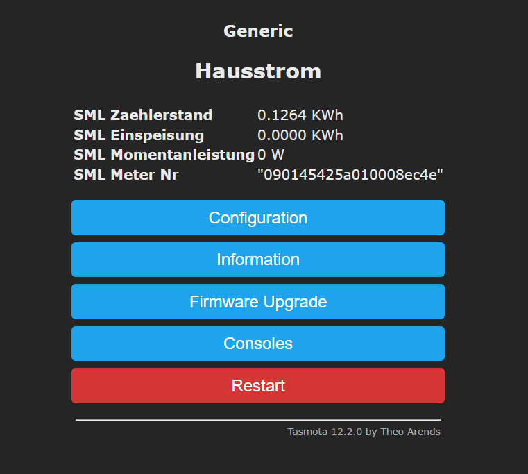

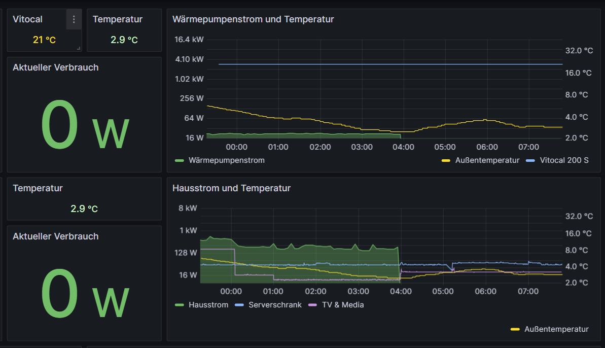

Hallo, ich werte seit ziemlich genau einem Jahr den Stromverbrauch in meinem Haus aus. Dazu verwende ich einen optischen Lesekopf welcher an einem ESP8266 (mit Tasmota Firmware) hängt. Der ESP8266 schickt seine Daten per MQTT an einen ioBroker der die Daten in einer InfluxDB speichert und am Ende wird das Ganze in Grafana visualisiert. Das hat bis gestern auch ohne Probleme funktioniert, aber plötzlich (12.12 3:55 Uhr) kamen keine Daten mehr an. Da ich eine Wärmepumpe habe, habe ich zwei Stromzähler und beide liefern seit diesem Zeitpunkt keine Daten mehr. Zuerst hatte ich den ioBroker im Verdacht, aber auch auf dem Webinterface des ESP8266 selbst wird kein Verbrauch mehr angezeigt.
Im Netz hatte ich dann gelesen, dass man manche Zähler 1x im Jahr reaktivieren muss und das hätte zeitlich auch in etwa gepasst. Aber auch nachdem ich bei beiden Zählern die Pins neu eingegeben hatte, wurde kein Verbrauch angezeigt.
Ich bin mit meinem Latein am Ende und hoffe, dass mir hier jemand weiterhelfen kann.

D B =>sensor53 r M 1 +1,3,s,0,9600,SML,1 1,77070100010800ff@100000000,Zaehlerstand,KWh,Total_in,4| 1,77070100020800ff@100000000,Einspeisung,KWh,Total_out,4| 1,77070100100700ff@1,Momentanleistung,W,Power_curr,0| 1,77070100000009ff@#,Meter Nr,,Meter_number,0| #;

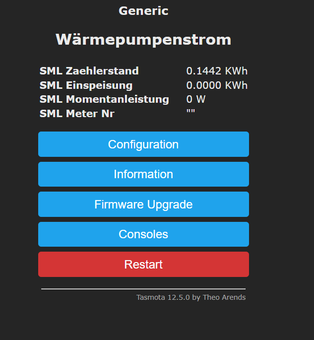

Lt. SML-Standard: "Tritt im Nutzlastdatenstrom selbst die Escape-Zeichenfolge an beliebiger Stelle auf, wird diese selbst als Escape-Sequenz übertragen. In diesem Fall ist das der Nachricht hinzugefügte Merkmal die Escape-Zeichenfolge (sie wird damit zweimal nacheinander übertragen)."
Viele SML-Parser ignorieren diese Bestimmung. Vielleicht wurde bei dir ein Wert erreicht, bei der dieser Fall eintritt (also 1B 1B 1B 1B im Nutzlastdatenstrom) ...

Hallo Sebastian und danke für deine Antwort. Ich habe einen der beiden ESPs eben mal zurückgesetzt bzw. eine neuere Firmware geflasht. Das hätte das von dir beschriebene Probleme ja zumindest temporär beheben müssen oder? Es hat sich aber nichts geändert bzw. wird mir in der Oberfläche nur noch der Zählerstand aber nicht mehr die SML Meter Nr angezeigt.

Das Thema hat sich erledigt, es war tatsächlich wie anfangs vermutet das die Ausgabe erneut aktiviert werden musste. Das hatte ich zwar gemacht aber irgendwas hat offensichtlich nicht richtig funktioniert. Ich hab es jetzt einfach noch mal gemacht und dann waren die Daten wieder da :).
