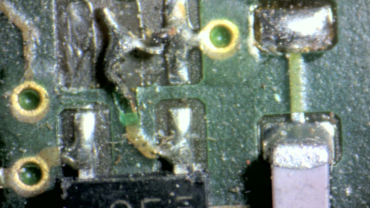

bin gerade mal wieder beim Reparieren eines alten SMA Sunny Boy TL 5000
MS. Fehlermeldung NUW-UAC. Dadurch das ich noch einen zweiten
Wechselrichter gleichen Typs habe konnte ich den Fehler schnell
eingrenzen. Problem liegt wahrscheinlich auf der Steuerplatine. Dort
fehlt ein SMD Bauteil SOT353 mit dem Code CF. Wahrscheinlich handelt es
sich dabei um einen invertierenden Schmitt trigger 74AHCT1G14GW.

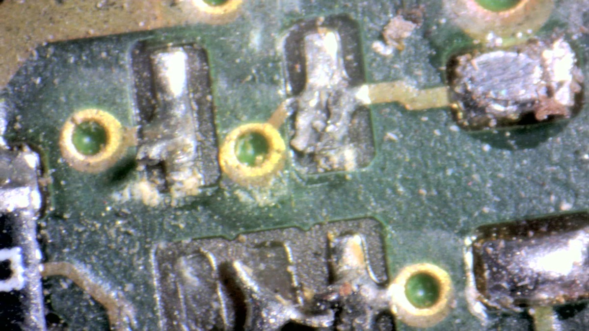

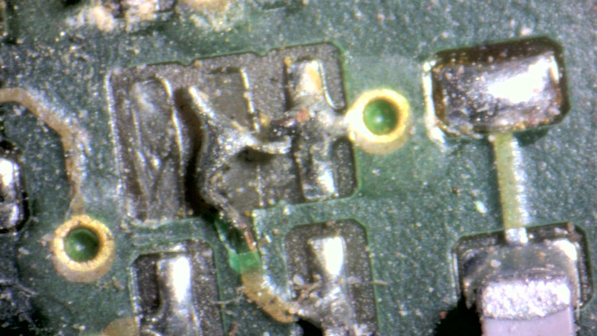

Beiliegend ein paar Bilder die ich mit dem Mikroskop gemacht habe. Kann
jemand Bestätigen das es sich um das von mir ausgesuchte Teil handelt?
Wenn dem so ist geht der Ausgang vom unteren Trigger (PIN4) auf den
Eingang des nachgeschalteten oberen gleichen Triggers (Pin2). Macht das
Sinn? Was will man damit erreichen?
Hoffe ihr könnt helfen.
mfg, Harald.
von Michael B. (laberkopp)
Ja, denn die Alternative Rohm BH29FB1 LDO macht weniger Sinn.
Harald G. schrieb:
> Macht das Sinn?
Doppelte Invertierung wenn man das normale Signal haben will.

von Harald G. (ba0548)
Michael B. schrieb:
> Harald G. schrieb:
>> Macht das Sinn?
Stimmt, dachte auch das der Rohm garnicht past weil er eine andere
Baugröße hat.
Wenn ich eine doppelte Invertierung habe könnte ich doch anstelle der
beiden invertierenden Schmitt Trigger einen "normalen", nicht
invertierenden nehmen um das selbe Resultat zu bekommen?
von Thomas W. (goaty)
Da hat aber jemand ganz schön rumgemetzgert. Immer genug Flußmittel und
Isopropanol zuhause haben ;-)
Ja, da hast du leider Recht. Ich hab das Gerät gebraucht gekauft. Hat
der Vorbesitzer größeren Flurschaden hinterlassen. Werde es schon
irgenwie wieder hinbekommen. Muss jetzt sehen wo ich das fehlende
Bauteil herbekomme. Wenn ich bei Farnell, Mouser, Digikey.. bestelle
werde ich wohl 20€ für den Versand bezahlen müssen.
> Bauteil herbekomme.
Und du bist sicher es fehlt auch ein "CF" ? Weil das ja ohne
Vergleichsboard nicht notwendigerweise so sein muß.
Thomas W. schrieb:
>> Bauteil herbekomme.
Ja, ich habe noch einen weiteren Wechselrichter des gleichen Typs. Da
sind 2 gleiche Bauteile an der Stelle verbaut, beide mit SMD Code CF
