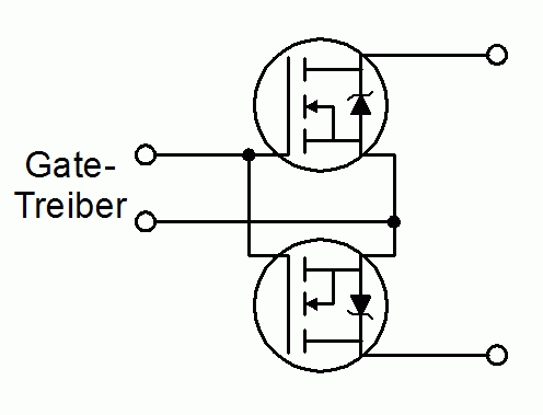

Ladestromverteiler mit MOSFETs werden in allen möglichen Varianten angeboten und machen gerade bei hohen Strömen gegenüber der einfachen Diodenentkopplung ja auch Sinn.
Aber wie GENAU sind die aufgebaut? Ich meine mich noch an die "immer vorhandene" Bodydiode erinnern zu können was der Funktion hinderlich sein sollte?
