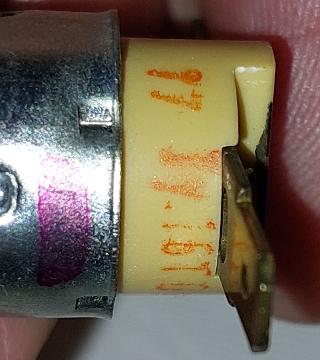

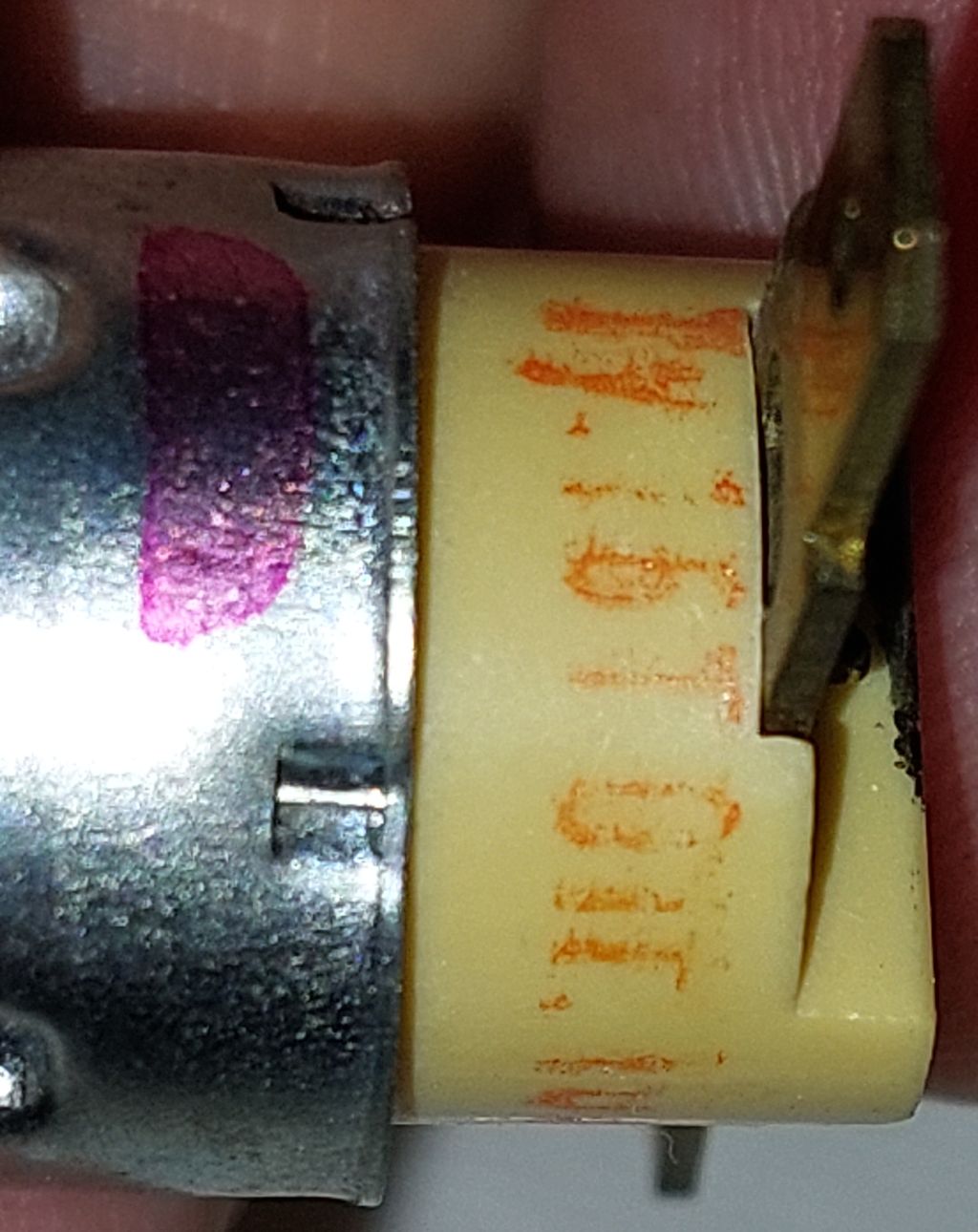

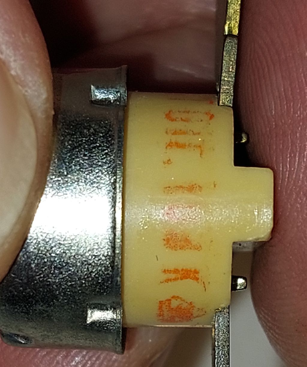

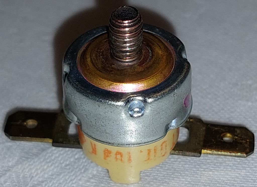

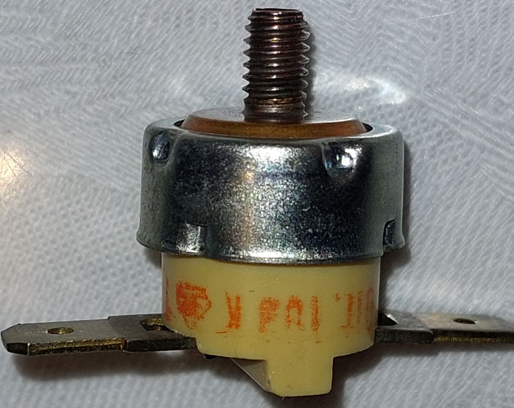

im Moment habe ich hier einen steinalten Eierkocher von Krups Typ 238
auf dem Tisch, bei dem der Thermoschalter ausgestiegen ist (immer
hochohmig).
Eigentlich ein wirtschaftlicher Totalschaden, also weg und neu kaufen.
Nun hängt aber die Ur-Oma an dem Ding und mag sich mit deutlich mehr als
90 Lebensjahren nur sehr ungern an neue Gerätschaften gewöhnen.
Den ursprünglich verbauten Schalter mit M4-Gewinde und 4,8mm
Flachsteckanschlüssen kann ich nirgendwo mehr finden.
Frage ist hier, ob jemand aus den Bildern die Abschalttemperatur
herauslesen kann - ich habe keinerlei Erfahrungen mit diesen Dingern.
Damit könnte man vielleicht einen anderen Thermoschalter adaptieren.
Thomas

von Thomas P. (topla)
Ja, der soll die Heizung ein- und ausschalten. Im eingeschalteten
Zustand brückt er den Summer und wenn er dann abschaltet, trötet das
Ding los.
Weiß nicht, wie das Ding innen aussieht, nicht dass mir die Einzelteile
um die Ohren fliegen - obwohl, mehr als kaputtgehen kann er ja nicht
mehr.
Thermorex könnte mit dem TK24-T10 was Passendes im Angebot haben,
allerdings sollte man für eine Anfrage eben den Schaltpunkt kennen und
der Backofen ist da wohl etwas ungenau. Der Hersteller stellt die Dinger
doch bestimmt irgendwie ein.
Thomas

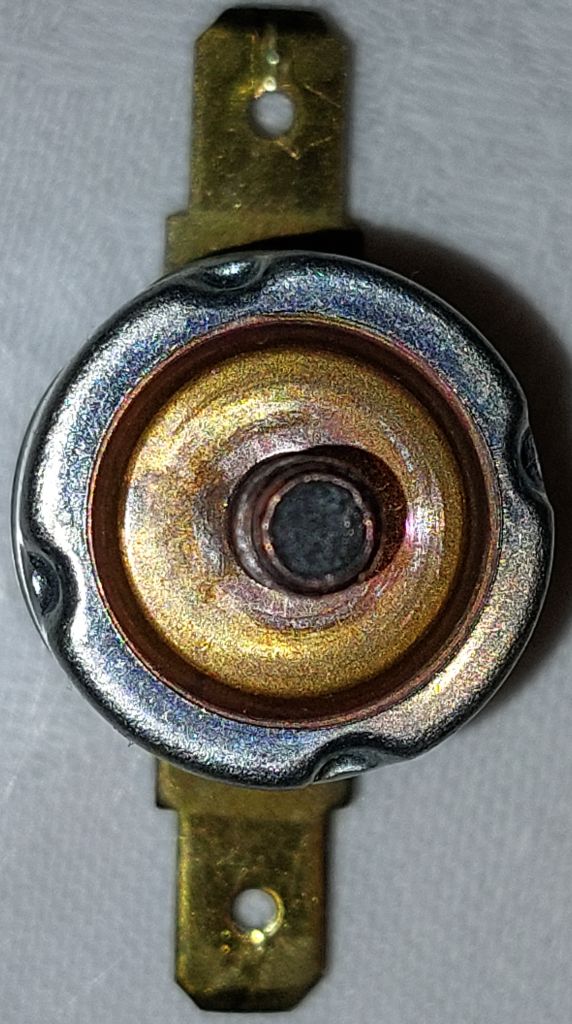

So, vorsichtig aufgehebelt und mit feinem Schleifpapier zwischen den
Kontakten geputzt und ausgeblasen. Weiter zerlegen kann man das Ding
nicht.
Die Temperatureinstellung erfolgt durch das Verdrehen des Oberteils,
welches in dem Metallring sitzt und sich auf drei Rampen abstützt. Dann
drückt der Hersteller an den vier Stellen den Blechring in das Material
des Grundkörpers - fertig. Das Wiedereinsetzen in gleicher Orientierung
sollte zur gleichen Temperatur führen.
Erster Test ist erfolgreich, das Teil verdampft fleissig Wasser und
schaltet danach ab, laut IR-Thermometer bei 115°C am heissesten Punkt
der Schale - die Ur-Oma ist glücklich.
Thomas
