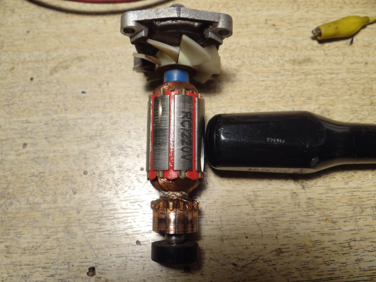

Hallo Zusammen,
hat jemand eine Idee was am Winkelschleifer ohne Last beim Schleifen
plötzlich kaputt gehen kann:
Der WS ging beim Schneiden eines Gummimetallalgers kaputt. Heisst: Er
dreht nur noch mit niedriger Geschwindigkeit, wird heiss, weil er
plötzlich ca.400W im Leerlauf aufnimmt.
Weil es ohne Last passierte ist eine vorherige Überhitzung
ausgeschlossen. Der Anker sieht sehr gut aus, von Ankerwicklung zu
Ankerwicklung am Kollektor misst man rundum 12 Ohm.
Die Statorwicklung(en) sieht optisch gut aus, noch keine Brandspuren.
Ich dachte an die kleinen Alupartikel, die ich beim letzten Schleifen
hatte, alles zerlegt und gesäubert, auch unter dem Mikroskop keine
Auffälligkeiten, und er bleibt kaputt.
Den Kollektor hatte ich etwas abgedreht, alles ok, aber die Kohlen
feuern.
Das war mein liebstes Werkzeug und ich verstehe nicht was da einfach so
kaputt gehen kann.

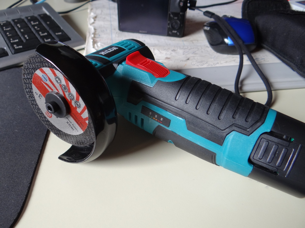

Gerne auch was mit Akku, habe aber, bis auf in China, keine Flex mit 3"
Scheiben gefunden.
Das Chinateil habe ich bestellt. Hat einen kleinen 12V Akku, wird nicht
viel taugen, aber mir fehlt dieses Werkzeug.

von Thomas B. (thombde)
Mache mal ein par hübsche Fotos :-)
von Wolf-Dietmar P. (wodipo)
Was soll das Foto?
Ich habe die "einzelnen" Ankerwicklungen mal mit 1,5A belastet und ein
Anzapf war dabei, der,schwer reproduzierbar, hochohmig wurde.
Anscheinend temperaturabhängig.
Ich vermute, das diese Art von plötzlichem Defekt an den
Ankeranschlüssen liegt, die einfach nur umgebogen und vergossen werden.
Nachlöten habe ich aufgegeben.
Dafür ist das 15 Euro Chinateil gerade schon angekommen. Mit
bürstenlosem Highend-Motor. Macht zunächst keinen schlechten Eindruck
und ich mache noch einen neuen Akku dafür fertig mit hoher Kapazität und
niederohmigen Zellen. (35E)

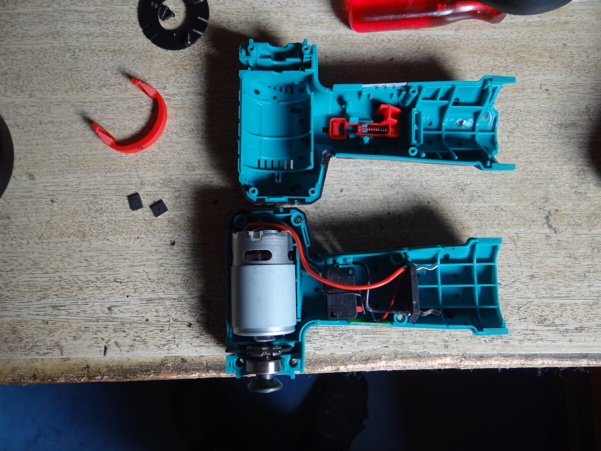

Bosch ist unumwunden der beste Kompromiss, aber für sporadische
Anwendung doch sehr teuer, weil Akku und Ladegerät noch draufkommt.
Anbei ein Foto des "Chinakrachers". Mal sehen, ob es zum
