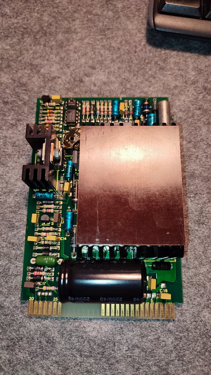

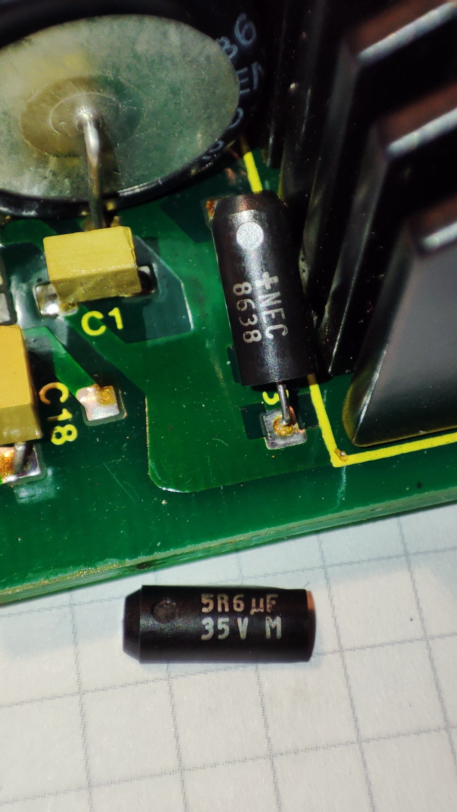

Ich oute mich gerade mal als Laie - aber ich suche nach Ersatz für das
angehängte, mir rätselhafte Bauteil. Im Netz finde ich nichts
vergleichbares. Die Kunststoffverkleidung ist aufgeplatzt, der Inhalt
nicht mehr da und offenbar sehr winzig. Die Aufschrift kenne ich von
Kondensatoren - aber in der Form mit der Kunststoffummantelung?
Das defekte Bauteil befindet sich auf einer Platine für die
Spannungsversorgung eines 30 Jahre alten Steuergeräts.

von Hubert G. (hubertg)
Elko 5,6µ 35V
Plus ist der abgeschrägt Teil
von Michael B. (laberkopp)
5.6uF 35V Kondensator, 8638 ist das Herstellungsdatum.
Ob Elko oder Tantal ist aber noch unklar.

Was steht denn auf der Platine als Bestückungsaufdruck drauf? Es sieht
fast aus wie "C3".
in welchem Zusammenhag steht das noch auf der Platine eingelötete
Bauteil und das davor liegende (beide sehen mechanisch identisch aus) ?
von Florian S. (vario)
> fast aus wie "C3".
Ja korrekt! Dort steht "C3".

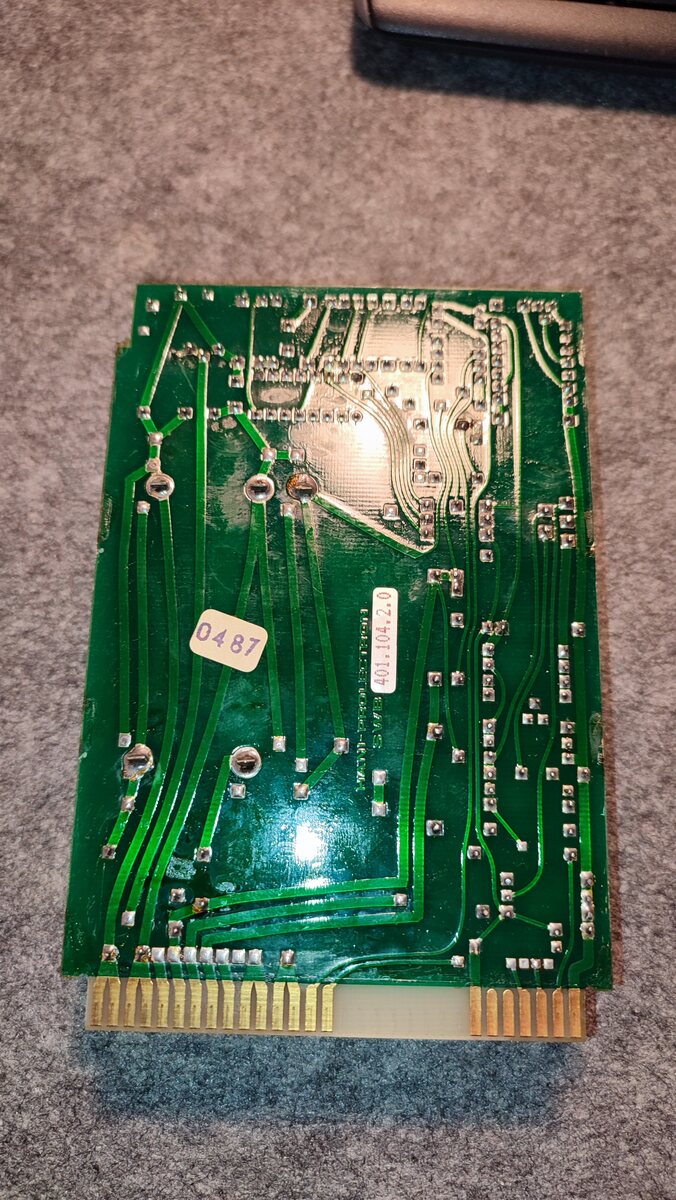

Anbei je ein Bild der gesamten Platine von Bestückungs- & Lötseite. Der
defekte Kondensator befindet sich rechts unten, neben dem deutlich
größeren Kondensator.
von H. H. (Gast)
Tantalelko von NEC/Tokin.
Die Sparte wurde vor einigen Jahren von Kemet übernommen, und die
Gehäuse sind seither gelb: Serie T322/T323.
