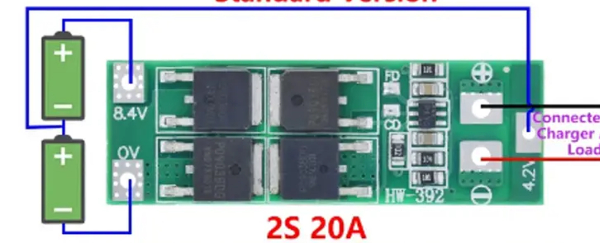

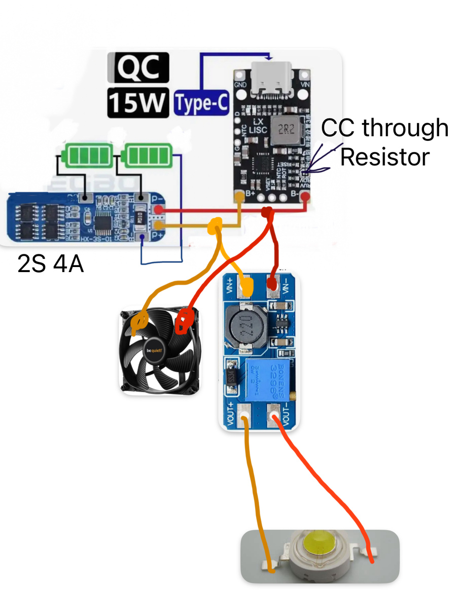

Ich möchte 2 18650 Akkus in Serie Schalten und mit diesen verschiedene Verbraucher betreiben die insgesamt 3A bei 8.4V verbrauchen.
Zum Laden der Akkus soll aber ein 5V 2.4A USB Netzteil dienen.
Kann ich das realisieren mit einem step up DC-DC Konverter der die 5V boostet auf max. 8.4V & max. 1.2A , also mit CC funktion ?
Angeschlossen an ein 5A 2S BMS Board mit 8.4V Eingang?
Wenn die Last aus ist sollte es ja funktionieren und die Akkus laden , aber was passiert wenn die Last an ist ? Versorgt der Akku dann mit bis er zu schwach ist und dann geht alles aus?
Verbraucher sind Lüfter und LEDs , die nur durch das Netzteil beide aus bleiben würden = zu wenig Leistung und durch das step up Modul begrenzt.
Oder wie könnte ich das sonst lösen mit fertigen china Schaltungen ?
DC-DC Konverter der die 5V boostet auf max. 8.4V & max. 1.2A , also mit CC funktion.
Wird so mit dem langsamen Laden der Akkus nicht klappen. Zellen werden ausgelutscht aber etwas langsamer, da das NT etwas unterstützt.
Der Stromrest ist aber negativ, fließt daher aus dem Akku heraus.

Danke ,
Ja klar laden kann es nicht bei aktiven Verbrauchern - Netzteil zu schwach.
Aber wenn sonst nichts passiert , die schutzschaltungen funktionieren … dann passt es
Stimmt das dann so ? ; Wenn der Tiefentladungsschutz greift hat das Netzteil alleine nicht genug Power die Verbraucher zu versorgen = an den LEDs liegt Spannung unter der durchlassspannung an = aus , der Lüfter bleibt vielleicht auch stehen (verbraucht trotzdem etwas Leistung für Magnetfelder ??). Da die Verbraucher , zumindest die LEDs aus sind ladet es den Akku auf bis die Schutz Schaltung zurückspringt und ihn gleich wieder entladet.
In der Realität lade ich den Akku natürlich wenn die Verbraucher aus sind. Geht nur darum das nichts passiert wenn doch mal anders.

Ich hab für einen 9V-Verbraucher ein China USV. Da stecken 2 18650 Akkus parallel drin und geladen wirds mit USB-C3.1. Auf Wunsch kann man da auch noch mehr Akkus draufsetzen. Man braucht halt dann noch einen Zusatzhalter. Die 8,4V wenns überhaupt so eng sein muss, kann man mit 2 Schottky-Doden hinkriegen, oder mit einer normalen.
