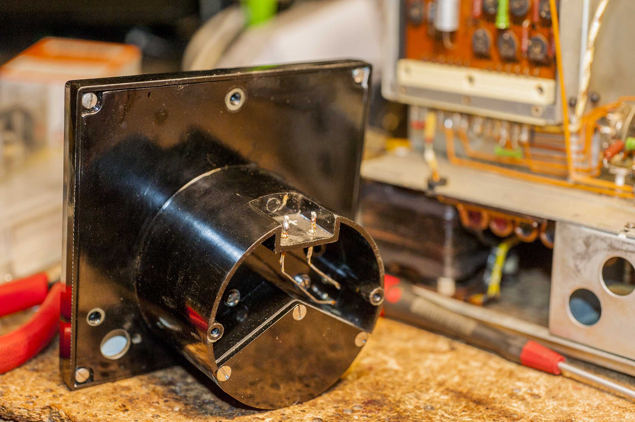

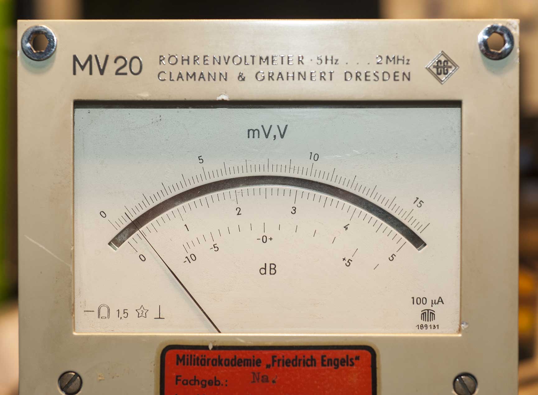

über Kleinanzeigen habe ich ein Röhrenvoltmeter MV 20 erworben. Leider
ist das 100µA Einbauinstrument defekt. Es hängt mechanisch, die
Spannband-Aufhängung ist an der Hinterseite gerissen. Daher suche ich
Händeringend ein passendes Instrument.

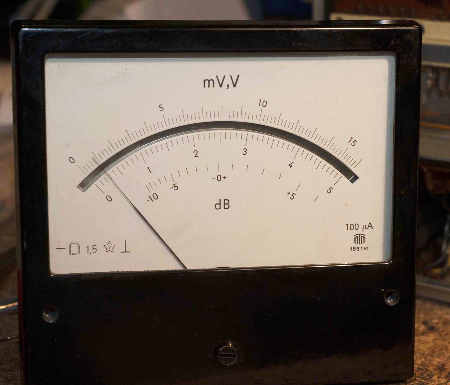

Solche Instrumente sind auch heute noch handelsüblich. Du müsstest
das neue Instrument nur noch mechanisch anpassen. Ausserdem brauchst
Du für das Ersatzinstrument eine neue Skala. Dafür gibt es aber
entsprechende Zeichenprogramme. Vielleicht könnte man sogar die
Skala des defekten Instruments im neuen Instrument montieren.

... guter Tip:
Ein Hydromat Leitfähigkeits-Messgerät hatte genau das benötigte
Instrument und arbeitet nun im Röhrenvoltmeter MV 20 zur vollsten
Zufriedenheit!
