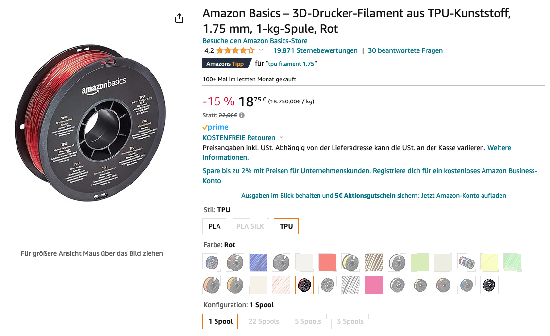

Bei Amazon kann man TPU-Filament für unter 20 EUR/kg bekommen:
https://www.amazon.de/dp/B088962DCK
--edit
Da steht was von "Shore-Härte von 95A", ist das zu hart?
von Keks F. (keksliebhaber)
Ja, viel zu hart.
Ich habe das tatsächlich hier.
Ist harte Handyhülle/Skateboardrollen hart.
Trotz allem habe ich mal versucht mit Hohlräumen das weicher zu machen.
Aber die Hülle ist immernoch viel zu fest.
Für Dichtungen nicht zu gebrauchen.
Wie gesagt, im Sanitärbereich wird 70A verwendet, härtere Dichtungen
haben 80A.
