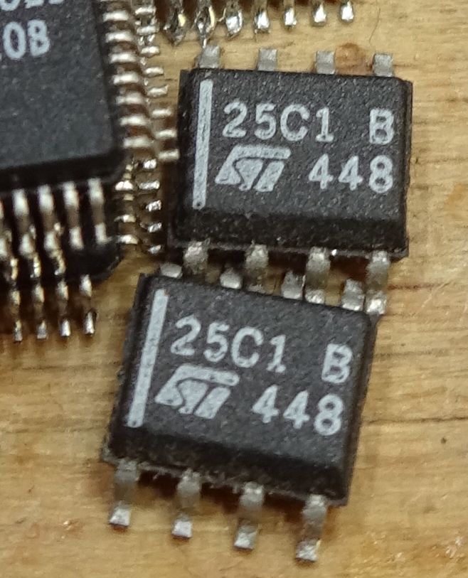

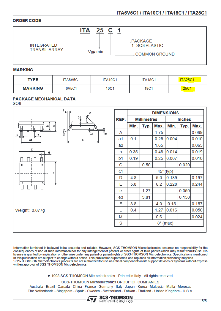

Hallo zusammen, ich habe eine Frage zu zwei ICs, die von PC-Motherboard(s) beim Entlöten der Leistungshalbleiter mit abgefallen sind.
Es handelt sich um die Bauform SO-8, die Teile sind von ST, die Bezeichnung 25C1 (siehe Foto) Ich hätte auf ST25C01/16 o.ä. getippt, aber das passt vom marking nicht.
Kann jemand helfen?
