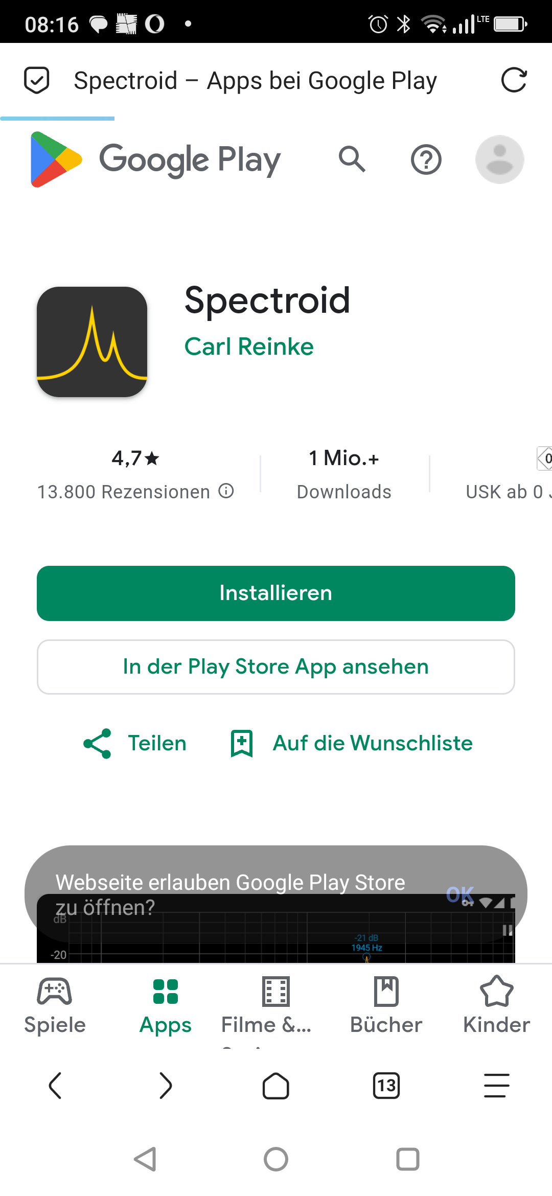

Mit den Ohren duerfte das fiepen nicht so leicht zu finden sein.
Helfen koennte dabei eine Spectroid-App auf dem Smartphone. Mit dem
Mikro vom Smartphone oder Headset koenntest Du auf die Suche gehen.

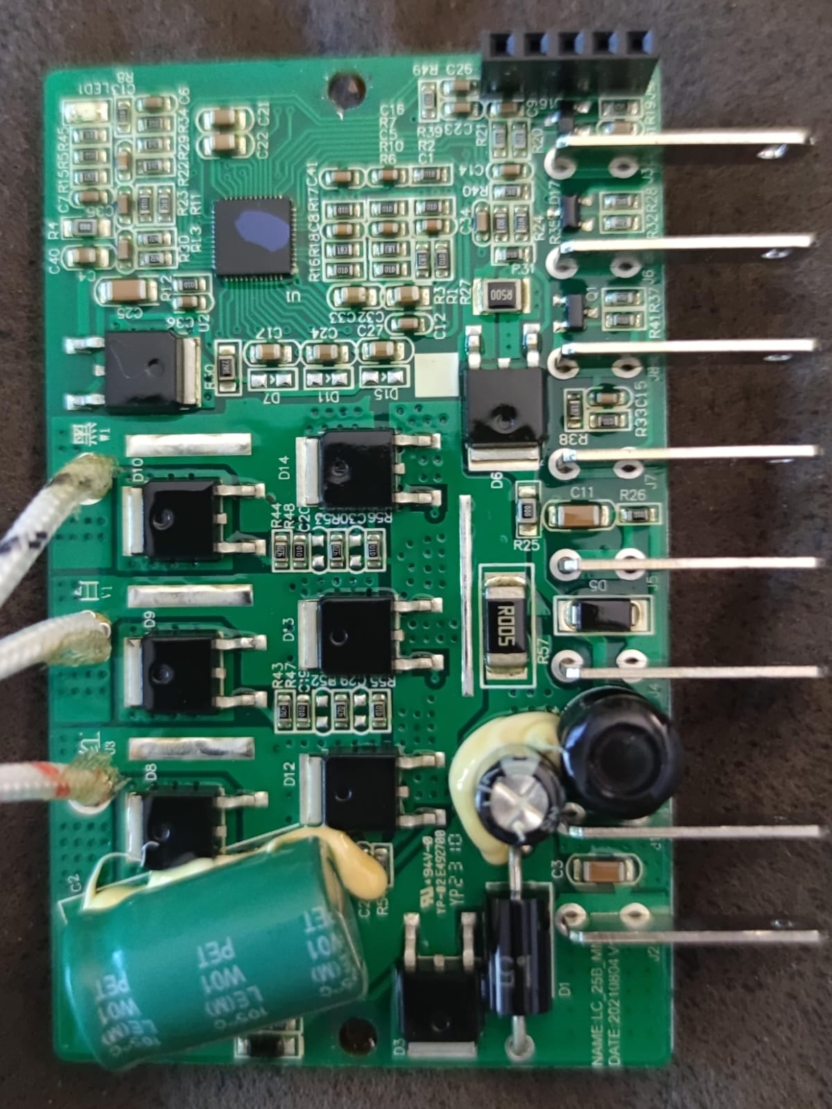

von Andi B. (andi_b690)
Mahlzeit zusammen,
hab das Gelöt heut mal zerlegt. Das Piepen kommt definitv vom Umrichter,
hab das Gerät vom Verdichter gelöst und mit Wolle eingepackt. Siehe da,
fast leise..
Jetzt ist die große Frage, wie krieg ich den Kram gut gekapselt aber
immer noch so das der Umrichter im Sommer nicht den Hitzetod stirbt.
Bringt es die Platine in Epoxy zu gießen?

von Harald A. (embedded)
Klassisches Epoxy würde ich nicht nehmen, es gibt aber wärmeleitfähige
Vergussmasse, die lässt sich meist auch nochmal abknibbeln.
von Wolf17 (wolf17)
Welche Spanung haben die beiden Elkos?
Gibt es noch externe Spulen oder Übertrager, oder ist die schwarze rechs
unten die einzige?
Laut Anleitung sollen die Geräte am Solareingang mit 12-50V
funktionieren.
https://www.alpicool.com/attachment/download.html?id=1969
Der große Elko hat 35V
Der Kleine 63V
Es gibt keine weitere Spule, auf den Umrichter gehts direkt von der
Steckdose.
Das Piepen ist gleich bei 12V/24 Eingangspannung.
Die Box hat tatsächlich einen Solareingang, wie die Verdrahtung da ist,
kann ich gerade nicht sagen. Die Box steht in der Firma..
von Wolf17 (wolf17)
Dann scheint es tatsächlich keinen Hochsetzsteller zu geben. Der dicke
grüne 35V Elko muss wohl die Drehstrombrücke versorgen. Kann die Spule
und die dicke Diode dann vielleicht ein step down bei 50V Solarinput
sein, der bei 12V ausser Betrieb ist?
Frage an alle:
kann es sein, dass der Drehstromfrequenzumrichter eine pfeiffrequente
PWM hat, die zusammen mit der Motorinduktivität den drehzahlpassenden
Sinus ergibt? Und der Motor mit 12V Spulenspannung ausgelegt ist und bei
24V die  PWM passend reduziert wird?
Spekulation: Wenn alles so zutrifft, könnte die Spule im PWM Takt
pfeiffen, obwohl sie bei 12V eigentlich keine Funktion hat.

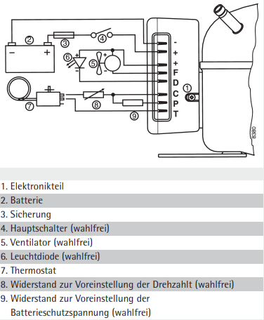

Wäre es möglich, den Schaltplan vom Leistungsteil rauszuzeichnen? Was
ist an den 8+5 Kontakten angeschlossen?
> dicke
Habs heute verfolgt, der Solar Kram geht noch auf eine andere Platine,
da gehts dann noch um die Steuerung. (Bluetooth, Temperaturregelung usw)
Das Piepen kommt aber sicher vom Umrichter.
Hab mal die Schematic vom der Steuerung angehängt..
Dort sieht man die Belegung der Pins.
Rauszeichnen geht sicher, dafür brauch ich aber nen bisschen.
von Wolf17 (wolf17)
Vom Layout habe ich den Eindruck +Batt und +Lüfter/LED sind verbunden,
die Drossel verdeckt die Sicht. Ist die Box neben 12V auch wirklich zum
direkten Anschluss an 24V ausgelegt und wahlfrei heißt dann selber
passend besorgen?
Ist die Platinenunterseite unbestückt? Ich sehe nur lauter Dxx, sind das
"Dransistoren" :-) ?
Angeblich sind die Steuerungen 12V/24V fähig.
Auf dem Verdichter steht auch 12V/24V D.C was ja faktisch falsch ist.
Die Unterseite ist nicht bestückt.
