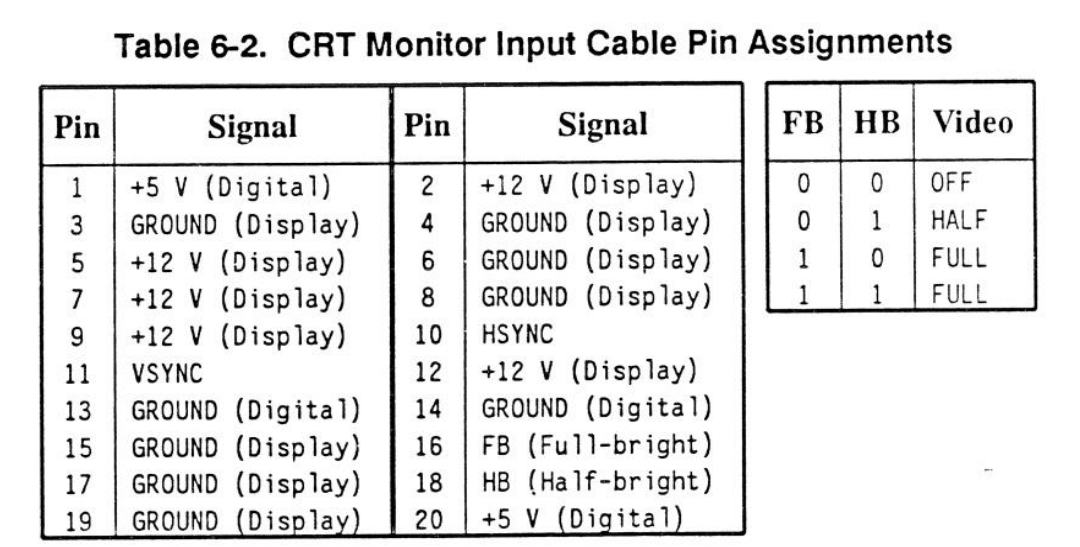

von Achim M. (minifloat)
Alexander H. schrieb:
> HP/Agilent 54510
Vom 54510A gibt es ein Service Manual auf der Keysight-Webseite. Siehe
auch Anhang.
Ich würde den CRT-Krempel intern stillegen und versuchen, einen TFT rein
zu hacken. Chancen stehen gut, siehe Anhang. H- und V-Frequenz können
gemessen werden, wenn sie wirklich nirgends im Servicemanual stehen.
mfg mf
