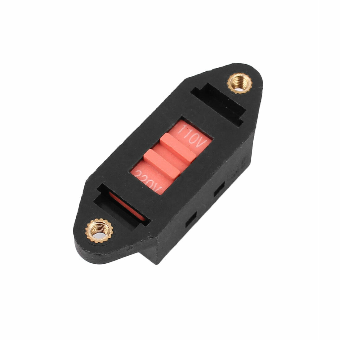

Ich moechte einen mit 115V betriebenen Frequenzzaehler
internationalisieren, sodass er auch mit 230V arbeiten kann. Der
eingebaute Trafo hat einen entsprechenden Anschluss fuer 230V, sodass
ich mittels separatem Schalter zwischen 115V/230V Netzspannung einfach
umschalten kann. Angehängt ist ein Foto eines solchen Schalters.
Gibt es sowas auch zusammen in einem fertigen Einbaumodul? Also die
folgende Kombination: Kaltgerätestecker + Sicherung + 115V/230V
Netzspannungsumschalter.
Kaltgeräte-Einbaustecker habe ich bisher nur mit Ein/Aus-Schaltern sowie
mit Sicherungen gefunden, aber ohne die 115V/230V-Umschalter. Kennt
jemand ein passendes Modul?
Vielen Dank und beste Grüße,
Jens

Für mich sieht das so aus, als wenn bei horizontaler Montage mit
lesbarer Schrift der Auswahlpfeil oben auf den kopfstehenden
Spannungswert zeigt.
Das provoziert Fehlauswahl.

DAU-tauglich, sogar mit Schalter:
https://www.schurter.com/de/datasheet/typ_KD.pdf
https://www.schurter.com/en/datasheet/typ_Fusedrawer_3.pdf
Suche einfach nach "Spannungswähler".

Vielen Dank! Ja, das erste Modul sieht in der Tat etwas verwirrend aus,
aber da ich es ja selbst verwenden moechte, ist es OK. (Muss ich eben
nur lernen, was was bedeutet.)

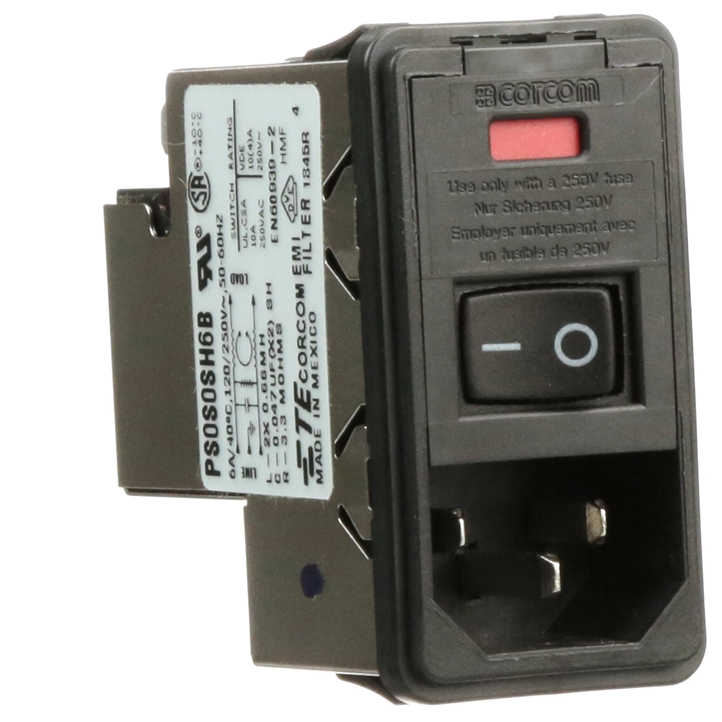

Habe nach etlichem Suchen auch etwas unter dem Begriff "power entry
module" gefunden, siehe das angehaengte Bild, oder bei Mouser [
https://www.mouser.de/ProductDetail/TE-Connectivity-Corcom/PE0S0SS30?qs=LiYTmuET8LRJZBB4gMMzPA%3D%3D&mgh=1&vip=1&gad_source=1&gclid=EAIaIQobChMI4tbLqtuZgwMV8llBAh0iHwMaEAQYASABEgJK5PD_BwE
] . Sind aber alles ganz schoene Oschis mit etlichen Filtern, die ich so
nicht benoetige, daher gefallen mir eure Vorschlaege besser.
Vielen Dank!

Ich habe so ein Modul aus der Baureihe "unfiltered", das hat auch schon
eine beachtliche Einbautiefe.
Typbezeichnung PS0SXD000
