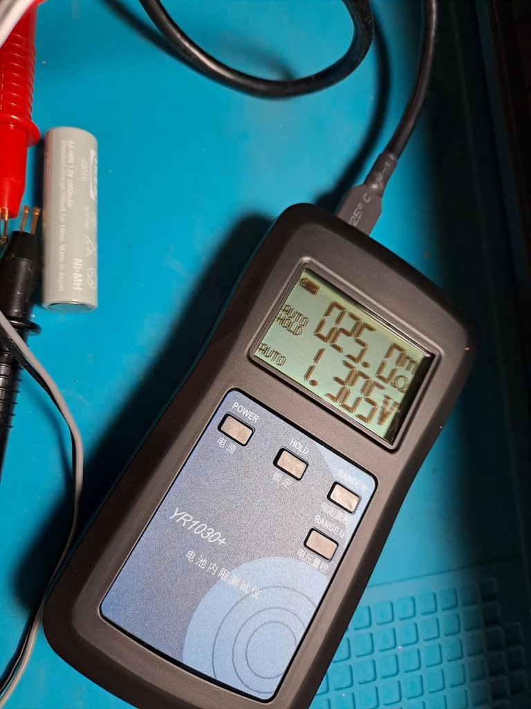

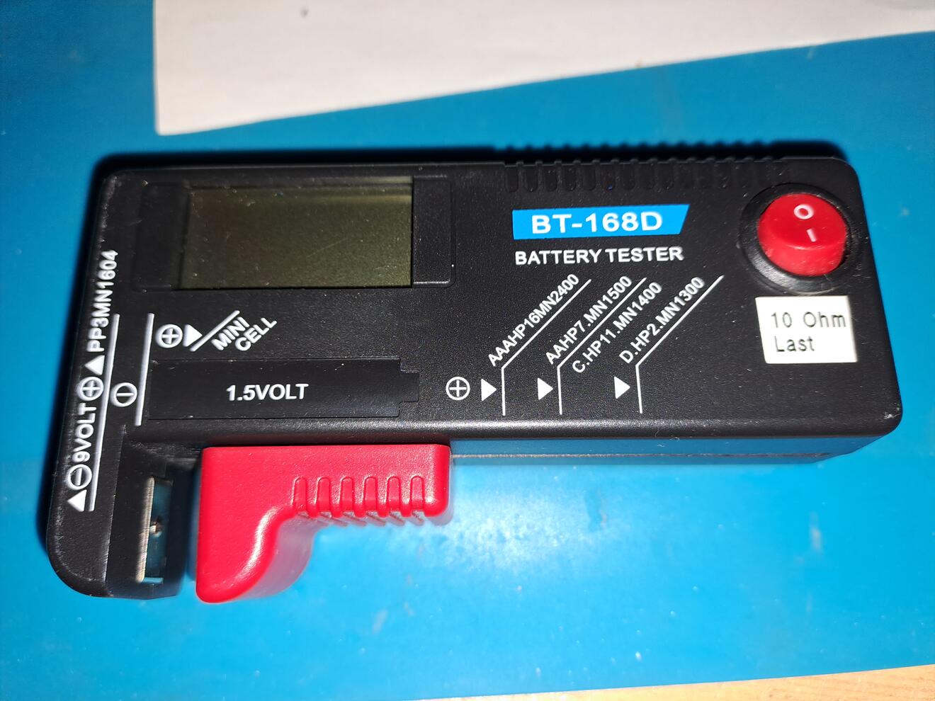

von Dominik (koelner)
Ich habe mal ein Billig-Chinatester umgebaut, dass ich auf Knopfdruck
noch mal 10Ohm Last zuschalten kann. Das habe ich aber sehr selten
genutzt und für's Foto mal rausgekramt.
Stattdessen habe ich jetzt schon länger ein China-Messgerät, dass es bei
entsprechenden Aktionstagen auf Aliexpress für unter 20$ zu bekommen
war. Das belastetet die Batterie bei der Messung nicht und misst mit
1000Hz AC den Innenwiderstand. Ich finde es sehr praktisch, da man es
bei allen Batterie/Akkugrößen nutzen kann: Von der kleinsten Knopfzelle
bis zur Autobatterie. Außderm eignet es sich auch wunderbar als
Milliohmmeter für kleine Widerstände, da es nach dem Vierleiterprinzip
arbeitet. Neben den Messsonden mit je 2 Pogo-Pins pro Messsonde, gibt es
auch noch Krokodilklemmen mit 2 gegeneinander isolierten Backen
("Kelvin-Klemmen") und sogar spezielle 4-Leiter-Batteriehalter, mit je
einem zentrischen Pogo-Pin isoliert zum konzentrieschen jeweiligen
2.Pol. So einen besitze ich aber nicht. Komme gut mit den
Original-Sonden aus.
Allerdings bin ich immer noch auf der Suche nach eine Quelle für gute
und günstige 3V Lithium-Knopfzellen CR2032. Die billigen von den
üblichen Discountern wie Aldi sind, im Gegensatz zu deren AA/AAA
Alkaline-Batterien Eigenprodukte, leider wirklich ziemlich mies. Suche
etwas für Bluetooth-Tracker (Airtag+Co), die möglichst lange halten
sollen aber dennoch halbwegs preiswert sind. Hat da jemand einen Tipp?

von Lutz V. (lutz_vieweg)
Ich bin mit dem "eins besseren" Modell YR1035 auch sehr zufrieden,
allerdings sollte man klar dazu sagen, dass diese Geräte nur den
Innenwiderstand und die Spannung messen, aber nicht Restladung oder
Kapazität.
Eigentlich schade, dass YR1030 und YR1035 nicht auch einen Modus haben,
bei dem die Zelle mit einem Gleichstrom belastet wird, um anhand der
Spannung etwas über den Ladezustand sagen zu können. Daher habe ich mir
an den 4-poligen Rundzellenhalter schlicht noch einen Taster mit
Leistungswiderstand geklebt, um zumindest einfache Messungen "unter
Last" durchführen zu können.
(Unter meinen Akkus befinden sich inzwischen einige ältere, die nur noch
für Anwendungen mit geringen Strömen taugen, weil ihr Innenwiderstand
erhöht ist - wenn man deren Kapazität durch komplettes Entladen misst,
zeigen die aber immer noch völlig normale Werte, und für Thermometer,
Uhren usw. sind die völlig problemlos verwendbar.)
