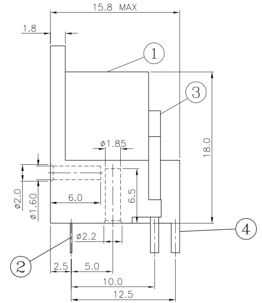

ich habe für mein PCB-Design eine DIN-Buchse vorgesehen und suche nun die korrekte Schraubengröße für die Befestigung. Anbei die technische Zeichnung der Buchse. Material ist Polybutylenterephthalat (PBT). Welchen Schraubendurchmesser würdet ihr vorschlagen?
Vielen Dank im Voraus für eure Ratschläge!
Du suchst eine gewindefurchrnde Schraube für Kunstoff mit einem 1.6 bzw. 1.85mm Loch
Bopla sagt https://www.bopla.de/technische-daten/technische-informationen/materialinformationen-kunststoff/allgemeine-informationen-zu-kunststoffgehaeusen/schrauben-und-befestigungsmaterial dafür eine Nenndurchmessr 2.2 PT Schraube mit 1.5mm Kerndurchmesser.
Du willst vermutlich Linsenkopf, moglichst mit Scheibe
https://www.ebay.de/itm/305168430633
oder 10mm lang.

Man koennte auch Nieten aus Stahl mit einem Halbrundkopf verwenden. Entweder poliert oder schwarz pulverbeschichtet. Das verleiht dem Ganzen dann ein wertiges Aussehen. Besonderer Vorteil ist der dauerhafte Charakter der Verbindung.
