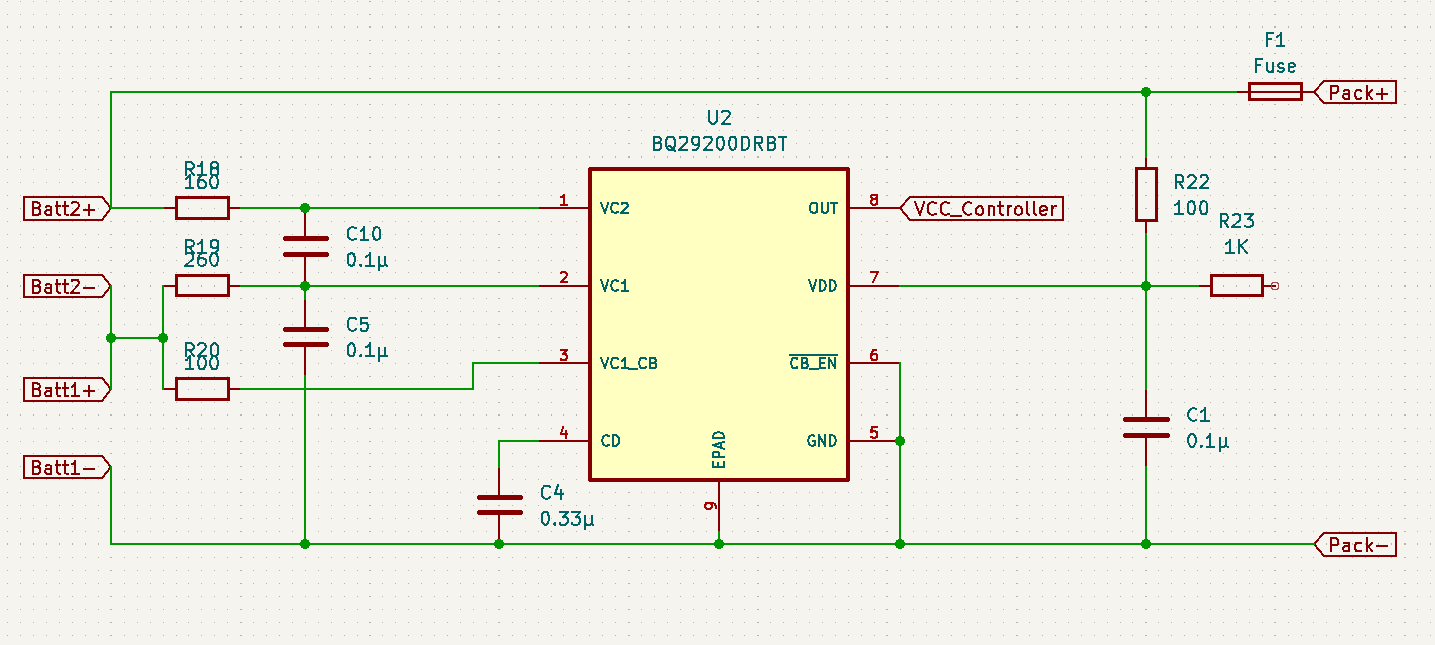

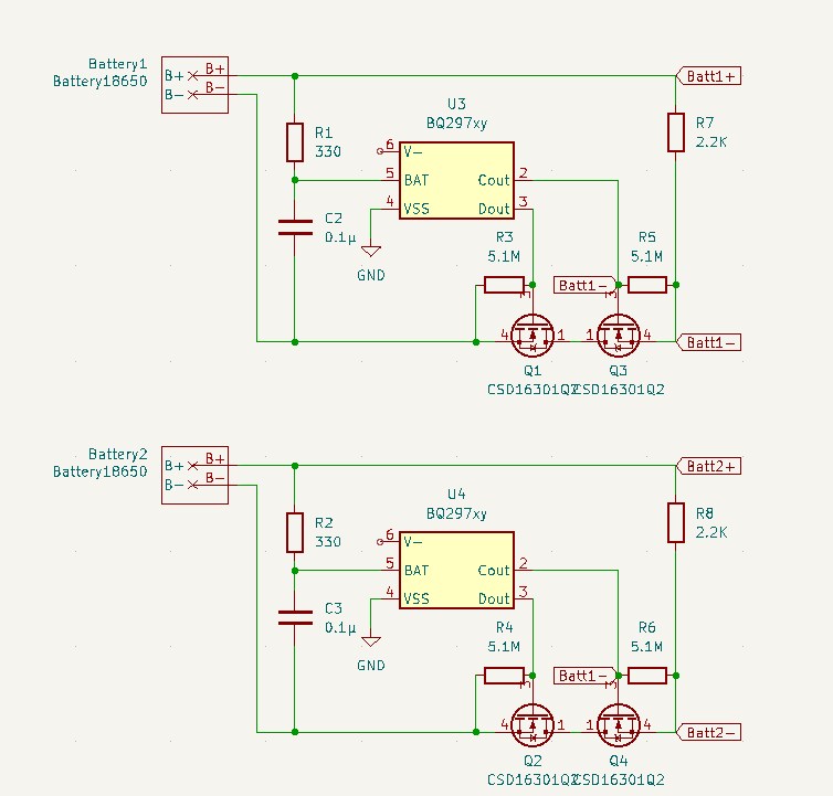

Hallo zusammen, Ich hoffe Ich bin in diesem Bereich des Forums richtig. Ich bin gerade im Finale meines Technikers Mechatronik und erstelle eine Wetterstation. Ich hatte hierbei die Vorstellung 2 18650 Akkus(ungeschützt) auf die Platine zu bekommen, die Akkus zu schützen, balancen und per Solar zu laden. Um den MPPT-Laderegler mache ich mir keine Sorge, weshalb ich diesen hier nicht mit aufnehme. Mir war jetzt aber erstmal wichtig den Akkuschutz und das Balanceing korrekt auszuführen. Hierbei speziell 2S Konfiguration. Ich bin für sachliche Anregungen gerne offen und würde gerne wissen ob die von mir ausgeführte Variante korrekt ist. Ich habe nicht sonderlich viel zu dem Thema "Akku" und dessen verschiedene Schutzbeschaltungen gefunden(abgesehen von den ganzen China-Boards). Ich möchte das ganze nach dem Motto: "Was die können kann ich auch in Richtig!" Auch durch Datenblätter verschiedener Hersteller von IC'S bin ich nicht schlauer geworden. mir ist soviel klar: Akku1->Schutzbeschaltung\Balancer >Balancer->MPPT-Laderegler->Last Akku2->Schutzbeschaltung/ Ich danke schon mal hier für Anregungen etc.

Die Schutzschaltung mit 2 getrennten 1-Zellen-IC ist blöd, weil du doppelte MOSFET Anzahl brauchst.
Da bei deiner Verwendung sogar klar ist wo der Ladestrom her kommt und der Entladestrom hin geht, reicht 1 MOSFET pro Leitung.
2-Zellen Protection z.B. HY2102 oder inklusive Balancing AIC1802
2-Zellen Balancing z.B. MAX1044 als Voltage Splitter.

Ich hatte das bei der Schutzbeschaltung der einzelnen Zellen so verstanden, dass jede Zelle einzeln gegen Tiefentladung und Überladung geschützt werden muss. Ich kann mir das ganze mit einem Mosfet nicht ganz vorstellen wie das zu realisieren sein soll. Beide Zellen parallel an der Schutzbeschaltung?

Jede Zelle wird einzeln GEMESSEN, aber es reicht an einer Stelle ABZUSCHALTEN, denn in einer Reihenschaltung kann dann kein Strom weiter fliessen.
Nein, schau dir den genannten IC an. Der ist für 2 Zellen.
Er hat 2 Steuerausgänge, um Laden und Entladen zu unterbrechen. Man muss nicht beide MOSFETs in Reihe schalten, sondern man kann einen in die Leitung zur Solarzelle, den anderen in die Leitung zur LED schalten. Es ist derselbe Bauteilaufwand, aber die halben Verluste.
