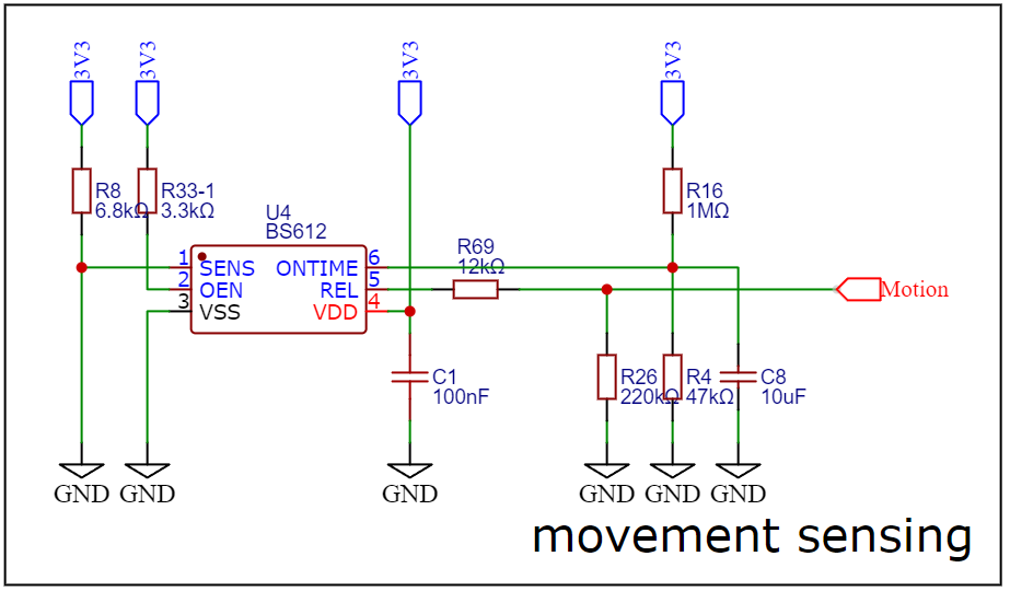

Habe letztens öfters via JLCPCB einige Platinen mit dem
BS612-Bewegungsmelder bestellt. Leider kommt es immer wieder vor, dass
einige bewegungsmelder einen Kurzschluss von 3.3V auf 0V machen oder der
Ausgang vom Bewegungsmelder entweder immer oder nie schaltet.
Ich wollte hier in diesem Forum mal fragen, woran dies liegen könnte,
resp. warum ich mit diesen Problemen zu kämpfen habe. Seiten JLCPCB
kommt jeweils nur die Antwort, dass Sie keine Haftung übernehmen und ich
mich doch ein lokales Unternehmen wenden solle, um die Platinen zu
reparieren...
Habe mal das Datenblatt und meine Schaltung angefügt. Ich bin sehr froh
um jegliche Vorschläge, danke.

Fotos von der Platine, wenn möglich bestückt und unbestückt, wären wohl
hilfreich. Der Schaltplan allein nutzt nichts. Ggf. kannst Du auch die
Dateien posten die an JLCPCB gesendet wurden.
Selbst bestückt und gelötet? Lötbrücken, Zinnspritzer?
Wurde Punkt 4) auf S.9 des Datenblattes befolgt?
Hattest du das sauber so spezifiziert?
Wie häufig tritt ein Fehler auf?

Ich habe bei meinen Schaltungen "Sens" nicht fest auf GND gelegt. Ich
habe einen Spannungsteiler von ca. 20:1. Sens auf GND hatte ich viele
Fehlauslösungen.

Obelix X. schrieb:
> Sens auf GND hatte ich viele Fehlauslösungen.
Darauf wird im Datenblatt hingewiesen (S.6).
Wenn du den Sensor auf maximale Empfindlichkeit konfigurierst, kann
schon das Sensorrauschen zu Fehlauslösungen führen.

Deswegen habe ich das ja auch geändert aber der TO nicht.
