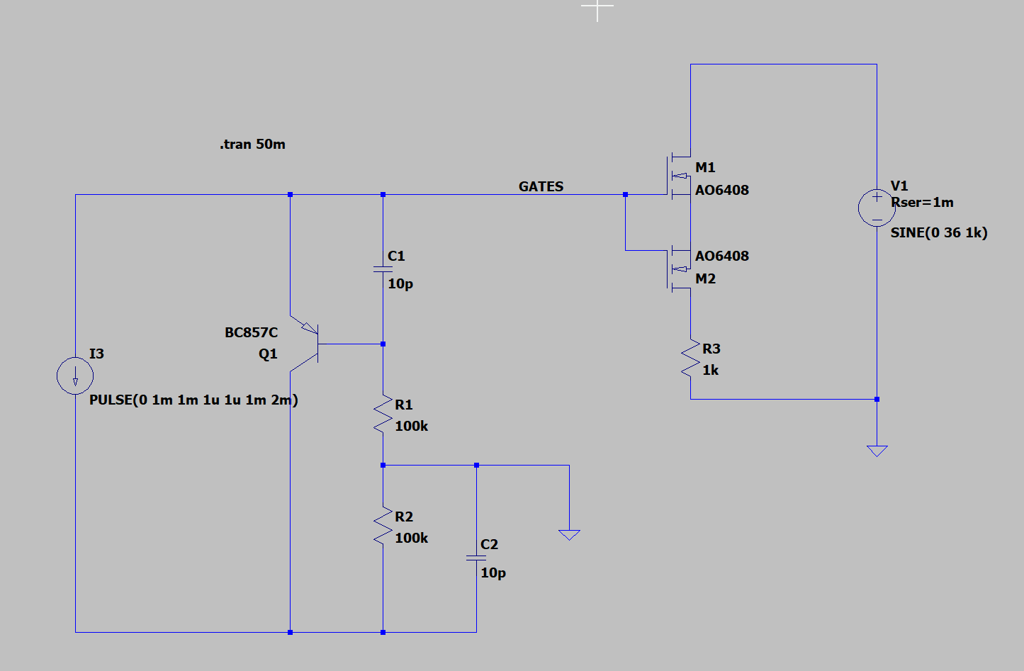

In der Simu bekomme ich das nicht nachgestellt. Ich versuche, die
Photodioden mit einer Stromquelle zu ersetzen. Und die Werte zu raten.
Ist angehängt - Falls es interessiert. Die erzeugte Gatespannung liegt
im kV-Bereich...
Aber darum gehts mir eigentlich nicht.
Das ist ja eine Back-to-Back-Anordnung von zwei N-MOSFETs. Und der IC
kann "bi-directional" schalten, also z.B. einen Sinus. Dann müsste doch
bei AN die Gatespannung größer als die größte Spannung am Lasteingang
sein, und bei AUS kleiner als die kleinste.
Wie können aus dieser Schaltung negative Spannungen an den Gates
rauströpfeln?

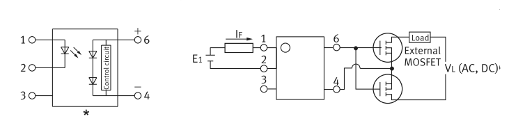

Aber ich verstehe die von Richard skizzierte Schaltung auch nicht. Ich
würde vermuten, dass diese die Gates beim Ausschalten der Sende-LED
schlagartig entladen soll. Also: sobald die Gate-Spannungen größer als
die Spannung der Fotodioden-Kette ist, müsste der Transistor die Gates
kurzschließen. Ich hätte jetzt so etwas wie eine Thyristorstruktur
erwartet.

OK, dann hat Richards Darstellung im zweiten Bild seines Berichts
https://www.richis-lab.de/iso05.htm
nichts mit der Realität zu tun?

Du meinst wohl dieses Bild:
https://www.richis-lab.de/images/iso/05x02.jpg
Da hat der Ersteller künstlerische Freiheit genossen.

OK, das widerspricht jetzt zwar meiner Erfahrung mit Photorelais von
NAIS (AQV257A), deren Funktionsdarstellung genau der von Richard
dargestellten entspricht und die sich auch genau so verhalten: eine Last
kann direkt an die beiden Source-Aufgänge geschaltet werden. Externe
MOSFETs werden dort auch nicht benötigt. Anwendung: Zuschaltbare
Terminierungswiderstände an  CAN-Bus-Clients.
Grüßle,
Volker
von H. H. (Gast)
Argh, ich hab das Beispiel mit dem Koppler für externe MOSFETs extra
gewählt, ganz genau so ist das ja auch bei internen MOSFETs gemacht.

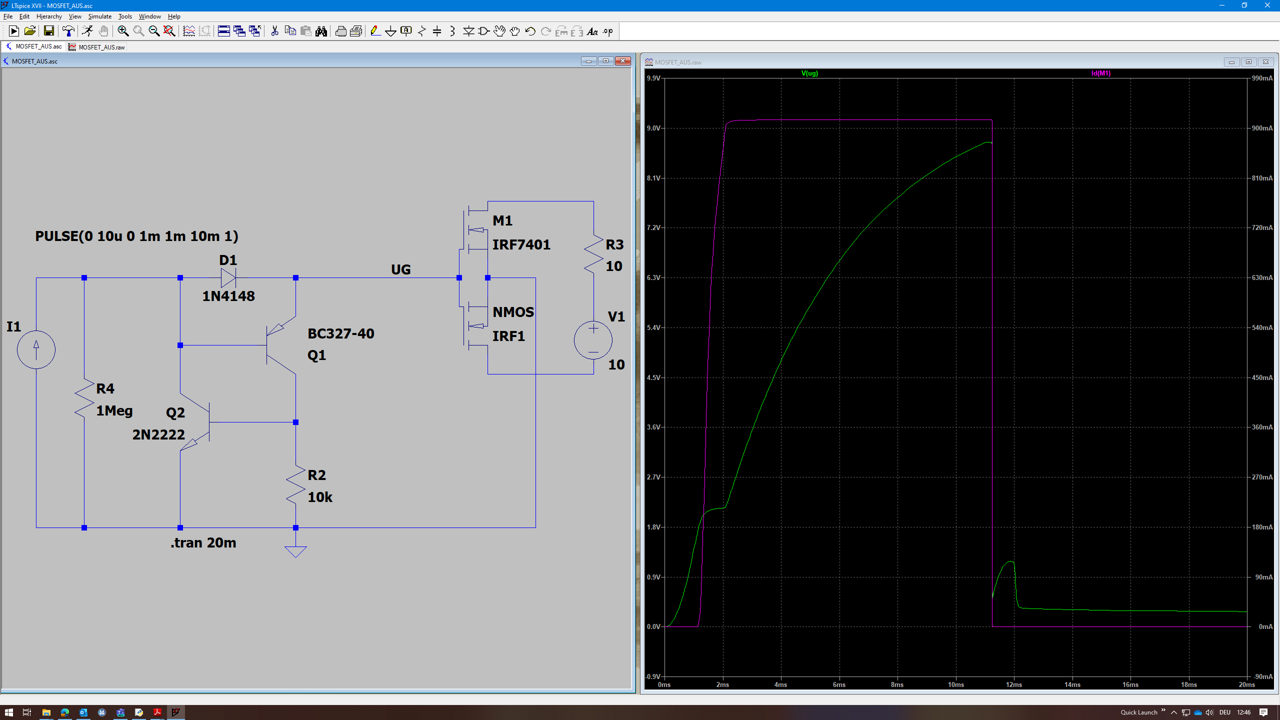

Ich habe da auch meine Zweifel. Die Schaltung wäre ja ein einfacher
Transistor mit einem Basiswiderstand. Der macht erstens keine Hysterese
und 2. wird dessen Stromaufnahme mit steigender Spannung immer größer.
Der schließt eigentlich die Solarzellen kurz, da kommt nie ausreichend
Spannung für die Gates raus.
Eigentlich sollte dort ein einfacher Widerstand reichen, welcher die
Gate bei fehlendem Solarstrom auf Masse zieht und somit ausschaltet. Das
kann man auch "schöner" und IC-tauglicher mit einer
Konstantstromquelle machen. Vermutlich ist das auch so. Ich glaube,
der Richi hat die Schaltung falsch aus dem Layout interpretiert.

Volker B. schrieb:
> Ich vermute, dass der Treiber auf dem Photo-MOS-Relais änhliche
> Funktionalität aufweist.
DAS glaube ich schon eher! Und der Q1 auf den Bilder sieht so aus, als
ob das 2 verschaltete Bipolartransistoren sind. Bin aber keine Experte
für IC Design.
von Falk B. (falk)
So könnte das funktionieren, auch wenn die Schaltung nicht so ganz mit
dem Layout in Übereinstimmung gebracht werden kann.

von Holger L. (symetron)
Schönes Ding. Allemal eine Größenordnung besser als mein Ansatz.
Aber jetzt komme ich wieder mit dem "bidirectional" aus dem Datenblatt.
Dreht man die Polarität von V1 um, fließt kein nennenswerter Strom. Und
- meinem Verständnis nach - sollte das der Fall sein?!

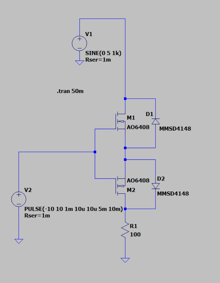

von Falk B. (falk)
Aber sicher! In der aktuellen Darstellung ist M1 in Vorwärtsrichtung und
M2 in Inversrichtung aktiv. Sperren kann nur M1, bei M2 leitet immer die
interne Bodydiode! Polt man um, dann halt anders herum. So kann man AC
schalten.
Wenn man beide Drains verbindet, kann man knapp den doppelten Strom bei
DC schalten.
