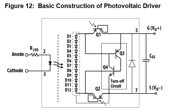

von Peter D. (peda)
Die Schaltung kann so nicht stimmen.
R1,R2,R3 liegen zwischen Basis und Kollektor, also eindeutig eine
Gegenkopplung, d.h. keine Hysterese.
Auch ist die Gateansteuerung mit entgegengesetzter Polarität falsch.
Antiserielle N-FETs brauchen an beiden Gates eine positive Spannung.
Richard K. schrieb:
> Sehr interessant finde ich...
Insbesondere, dass sie mit dem Licht auch gleich noch die
Spannungsversorgung realisieren, ja.
von Richard K. (richi123)
Danke für den Hinweis. Ich weiß nicht was mich da geritten hat. Ich
hatte allgemein bei dieser Schaltung einen Knoten im Kopf.
Jetzt sollte die Schaltung passen.
Bei der Hysterese durch den Transistor würde ich aber noch dabei
bleiben. Fließt mehr Strom über die Basis dann steigt das Potential an
der Basis und irgendwann schnürt der Transistor ab. Das verstärkt den
Stromfluss durch die Basis und hebt das Basispotential noch schneller
an.
Diese Teile schalten generell schneller ab als an. Wie soll das damit
gehen?
Ist da eventuell eine Art Thyristor mit integriert? Bin mir nicht
sicher, ob ich sowas nicht schonmal irgendwo las.
Welcher Hersteller welchen Steuerchip nach welchem Prinzip verwendet,
weiß man damit natürlich auch noch nicht.

von Peter D. (peda)
Mit einem diskreten Transistor (BC560) dürfte das aber nicht gehen.
Es gibt PV-Driver, wo die MOSFETS extern angeschlossen werden.
Da wird die Zusatzschaltung Turn-Off-Circuit genannt, d.h. sie soll das
Gate schnell entladen, wenn die LED aus ist.
Im Datenblatt des ACPL-K308U ist auch eine Innenschaltung zu finden (4
Transistoren).
https://docs.broadcom.com/doc/ACPL-K308U-Industrial-Photovoltaic-MOSFET-Driver-DS
Ich gehe davon aus, dass es stark auf die Eigenschaften des Transistors
und die allgemeine Auslegung der Schaltung ankommt. Hier würde ich auch
keiner einfachen Simulation über den Weg trauen.
Der laterale PNP-Transistor hat eher schlechte Kenngrößen, dass dürfte
hier von Vorteil sein.
Danke für den Schaltplan, der ist auch interessant.
Wie beschrieben, sehe ich bei meiner Interpretation neben der Hysterese
als zweite Funktion auch ein beschleunigtes Abschalten.
von H. H. (Gast)
> Transistoren).
Von Vishay gibt es Koppler, die nur die Photodiodenkette enthalten, im
Datenblatt gibts dann einen Vorschlag zur Schnellabschaltung, dort
mittels J-FET.
