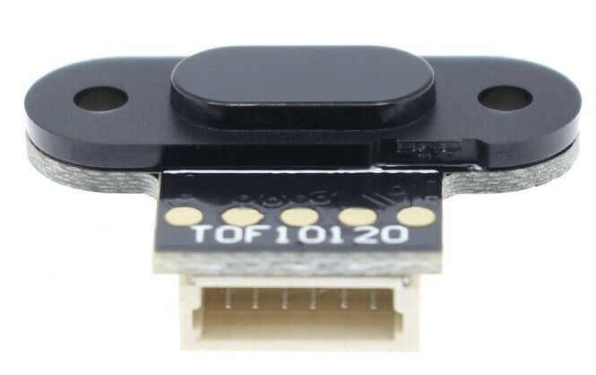

Ich bin gerade dabei, den Distanzsensor TOF10120 (I2C/UART) hinsichtlich
seiner Brauchbarkeit für ein Projekt zu testen. Angeblich deckt dieser
einen Bereich von 8 - 180cm ab (laut Datenblatt).
Bis etwa 50...60cm "tanzen" die gemessenen Entferungen (weisse Wand mit
Rauhfaser) nur wenig, so um die 10mm - das wäre ok. Je mehr sich die
Entferung aber den 180cm nähert, desto chaotischer werden die Messwerte.
Bei 160cm kommt alles an, von 30mm bis 2000mm.
Auch wenn der Sensor jetzt nicht zu den teuersten gehört, das finde ich
das schon ein wenig schräg. Könnte es sein, dass z.B. beim Auslesen
Timing-Fehler gemacht werden?
Arduino-Code ist hier:
https://surtrtech.com/2019/03/18/easy-use-of-tof-10120-laser-rangefinder-to-measure-distance-with-arduino-lcd/
im Bereich "Simple use with the Serial Monitor"
Danke fürs Draufsehen.
Angeschlossen ist der Sensor an einen Uno per I2C und an GND/5V. der Uno
wird gespeist aus dem USB-Port eines 27er iMac (kurzes Kabel, Port
sollte genug Power haben). Ein Wechsel des USB-Ports ergab keinen
Unterschied.
Ist die Versorgungsspannung am Sensor gut abgeblockt?
von Frank E. (Firma: Q3) (qualidat)
Bisher nicht, hängt ja mit ca. 10cm Dupond-Kabeln direkt am Arduino
GND/5V. Ich weiss nicht, ob das so gut ist, diese Leitung mit einem Elko
zu belasten?
Ich probier mal einen "kleinen" mit 10yF ...

Im Datenblatt sind die Reichweiten für verschiedene Targets und
Umgebungslichtbedingungen angegeben. Wer verspricht, dass das Ding bei
160cm noch irgendwelche sinnvollen Messwerte liefern soll?
von Helmut -. (dc3yc)
Frank E. schrieb:
> weisse Wand mit
> Rauhfaser
Ist nicht gerade der beste Reflektor für Licht. Probiere doch mal ein
anderes Reflektormedium aus. Metallplatte oder so.
Wird so verkauft.
Aber eigentlich brauche ich das auch nur bis ca. 60 ... 80cm. Aber wenn
der anfängt, darüber Unsinn mit teilweise deutlich geringeren Werten zu
liefern, kann man das nicht mehr unterscheiden ... das ist der Mist.
Ist wohl zu billig, muss anderen Sensor testen.

2*180cm entspricht einer maximalen Laufzeit von 1.2 Nanosekunden oder
knapp 1 GHz. Da kann eine Störung auf der Betriebsspannung schon Fehler
bewirken. Es sind vermutlich nur ein paar Mikrovolt, die der Sensor
auswerten muss.

Na, dann solltest du dir mal das Prinzip von TOF-Sensoren zu Gemüte
führen! Bei der Signalverarbeitung ist die Höhe der Betriebsspannung
ziemlich egal und auch eventuelle Störungen. Spannungen im
Mikrovoltbereich werden da nicht gemessen!

Ich habe viel mit den Sensoren von STM herumgespielt.
VL53L5 und L7. Den neuesten habe ich schon herum liegen, aber noch nicht
getestet.
Die Sensoren haben einen Integrierten Prozessor, da ist nichts mit
Millivolt-Versorgungsspannung etc. Das machen sie selber.
Programmierung geht über I2C, der neueste kann auch SPI.
Ein bisschen schwankt die Entfernung auch, aber nicht so stark. Die
Sensoren liefern nicht nur einen Wert, sondern ein 8x8 Bild mit 15Hz.
Was ich immer nicht verstehe: Da liefern die Europäer einen ordentlichen
Sensor, mit besseren Fähigkeiten. Das Evalboard Doppelpack kostet nur 19
Euro, und trotzdem wird billiger Krams aus China gekauft.
Bei STM ist alles dokumentiert, und Beispielprogramme gibt es auch.
Aber nein, da schimpft man lieber über China-Datenblätter und lötet
Kondensatoren. Muss halt billig sein.

Der oben genannte TOF10120 war einfach der erste, den ich in der
Bastelkiste fand. Ich habe jetzt mal einen VL53L5CX bestellt ... kein
Problem, hauptsache das Ding funzt.
Wird zwischen Weihnachten u. Sivester eintreffen - ich berichte.

Im Datenblatt steht, der TOF10120 benutzt eine "SPAD" in CMOS-Technik:
https://de.wikipedia.org/wiki/Avalanche-Photodiode#Einzelphoton-Avalanche-Diode_(SPAD)
Die hat demnach kurzzeitig eine Verstärkung von 10hoch8, aber danach
eine Totzeit von 100ns, also viel länger als die Licht-Laufzeit <1ns.
Das bedeutet vermutlich, der Laser sendet kurze Licht-Impulse mit
höchstens 10 MHz Folgefrequenz aus.

Ausser dem oben verlinken Code gibts nur wenig Infos und keine
vollständig übersetzte Doku zum TOF10120 im Netz. Möglicherweise
berücksichtigt dieser Code irgendwelche Timing-Vorgaben nicht richtig.
Bis der andere Sensor eintrifft, werde ich mal mit dem Code
experimentieren. Insbesondere die starre Wartezeit und das Auslesen von
lediglich 2 Byte finde ich verdächtig.
Möglicherweise gibts da noch mehr zu lesen (Status-Infos?) ... mal sehen
