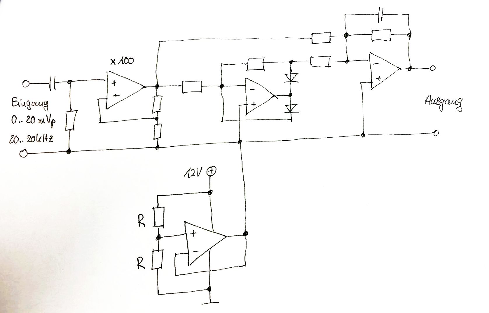

Guten Tag.
Habe die Schaltung hier gefunden und versuche raus zu finden was das ist
und welche Funktion diese Schaltung hat.
Leider komme ich da seit Wochen nicht weiter trotz verschiedener
Simulationen am Computer.
Wenn mir da wer weiter helfen könnte wäre ich sehr froh.
Lg Gregor
von Teo D. (teoderix)
Spannungs-Frequenz Grenzwertschalter(?)

von Michael (k-mte)
Die Schaltung wird bei Tietze/Schenk Halbleiter-Schaltungstechnik als
"Vollweggleichrichter mit geerdetem Ausgang" beschrieben.
Der untere OP erzeugt aus den +12V eine Betriebsspannung von +-6V.
Der linke OP verstärkt die Wechselspannung am Eingang.
Der mittlere OP erzeugt eine negative Halbwelle. (Oben zwischen Diode
und Rückkopplungswiderstand)
Der rechte OP ist ein Summierer. Er addiert die negative Halbwelle zum
Eingangssignal des Gleichrichters.
von Mark S. (voltwide)
VU-meter Schaltung für Audio Gekrempele mit 2-Weg-Gleichrichtung und
Mittelwertbildung.
Nein, er erzeugt eine künstliche +6V-Mittenspannung aus +12V. Kann
eigentlich niemand mehr hier Schaltpläne lesen?
Bekannt als "virtuelle Masse". Und wenn man dort dann GND hinschreibt,
dann sind die anderen darauf bezogenen Potentiale tatsächlich +6V und
-6V.
von Michael (k-mte)
Vollkommen richtig. Ich habe versucht, es zunächst einmal so einfach wie
möglich zu erklären. Ich nahm dabei an, dass Begriffe wie "virtuelle
Masse" womöglich zu zusätzlicher Verwirrung führen könnten. Falls der T0
nach der Lektüre von T/S noch weitere Fragen haben sollte, könnte man ja
ggf. nochmal nachlegen.
Das Problem ist aber tatsächlich die "virtuelle Masse". Das Signal am
Ausgang der Schaltung ist nämlich auf die "virtuelle Masse" bezogen,
nicht auf das Potential mit dem Erdzeichen. Der bei T/S gebrauchte
Begriff "mit geerdetem Ausgang" ist also insofern irreführend.
Falls der T0 noch weitere Fragen haben sollte, kann man mit den
Erklärungen ja noch mal in die Tiefe gehen.
Michael K. schrieb:
> Der bei T/S gebrauchte Begriff "mit geerdetem Ausgang" ist also insofern
> irreführend.
Nein, denn dort wird ja eine "richtige" bipolare Versorgung
vorausgesetzt, deren Masse auch für nachfolgende Schaltungsteile
verwendet wird.

von Gregor R. (gregor_r601)
Viele Dank für diese Informationen. die hat mir tatsächlich etwas weiter
geholfen.
Unsere Lehrer gab uns die Schaltung damit wir sie uns anschauen und
rausfinden was die Schaltung macht.
Das mit der virtuellen Masse habe ich tatsächlich nicht ganz verstanden.
werde schauen ob ich da noch etwas zu der ganzen Schaltung finden kann.
habe mir das Buch von T+S dafür erwerben können um da weiter zu suchen
