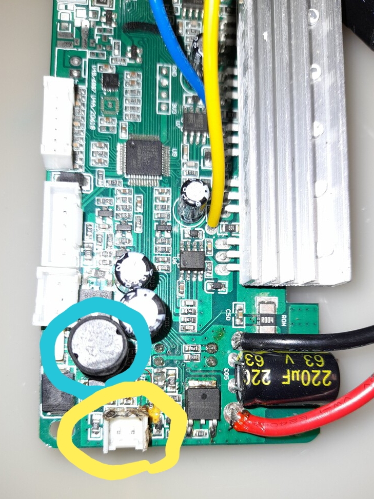

Moin zusammen, habe die Platine von einem Hoverboard zur Reparatur bekommen. Leider ist der mit U2 gekennzeichnete defekte IC (schwach rot umrandet) nicht mehr auffindbar... Es muss ein Flyback-Converter mit integriertem MOSFET sein. Kennt jemand zufällig die Bezeichnung? Danke und Gruß
Ich sehe nirgends einen Trafo, deshalb glaube ich fast, das ist ein simpler Buck-Wandler.
Allerdings gibt es wirklich viele Stepdown-Controller in dieser Bauform. Und weil vom Hoverboard nicht mal eine Typbezeichnug bekannt ist, wird es schwierig, potentielle Kandidaten zu finden.
#7563845
Wenn das Ferritteil im blauen Kreis kein Ferritschalenkern mit 4 Anschlüssen ist, dann wird es wahrscheinlich nur ein einfacher Stepup- oder Stepdown Wandler sein.
Frag doch mal denjenigen, der U2 ausgelötet hat. Da sind doch geschmolzene Brandspuren vom Lötkolben an der weißen Buchse (gelber Kreis)!

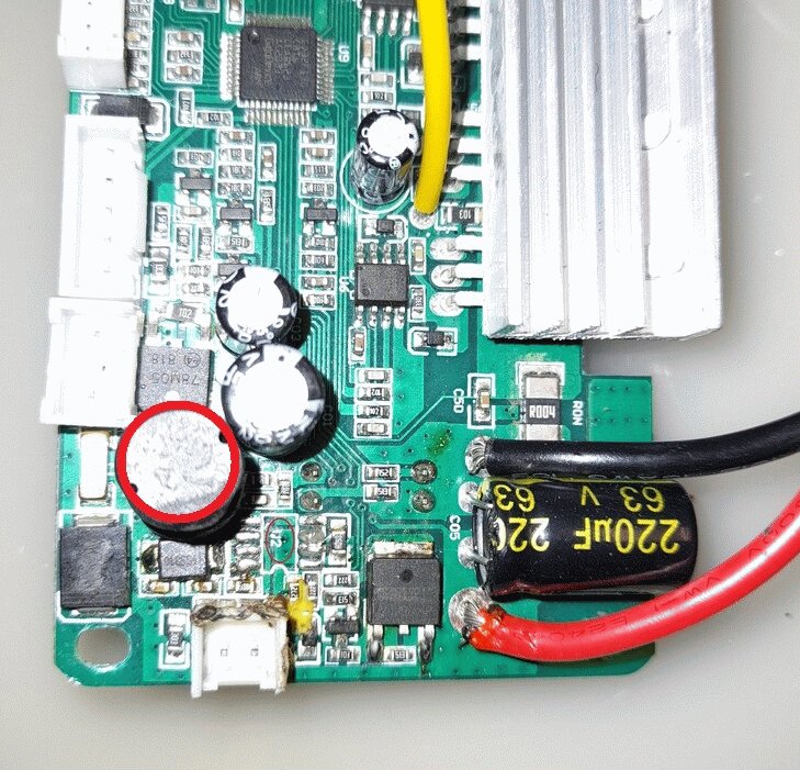

(Firma: matzetronics) #7564246
Da übrigens über der Speicherdrossel noch ein normaler 78M05 zu sehen ist, wird der Buck wohl hauptsächlich die Gatespannung erzeugen - so um die 10-12V. Notfalls tuts da vermutlich ein kleines Platinchen huckepack. Sind GD32 MCUs eigentlich mit 5V versorgbar?
Günter N. schrieb:
Bei dem Bauteil an der Ecke links unten
Sieht aus wie eine dicke Diode.
