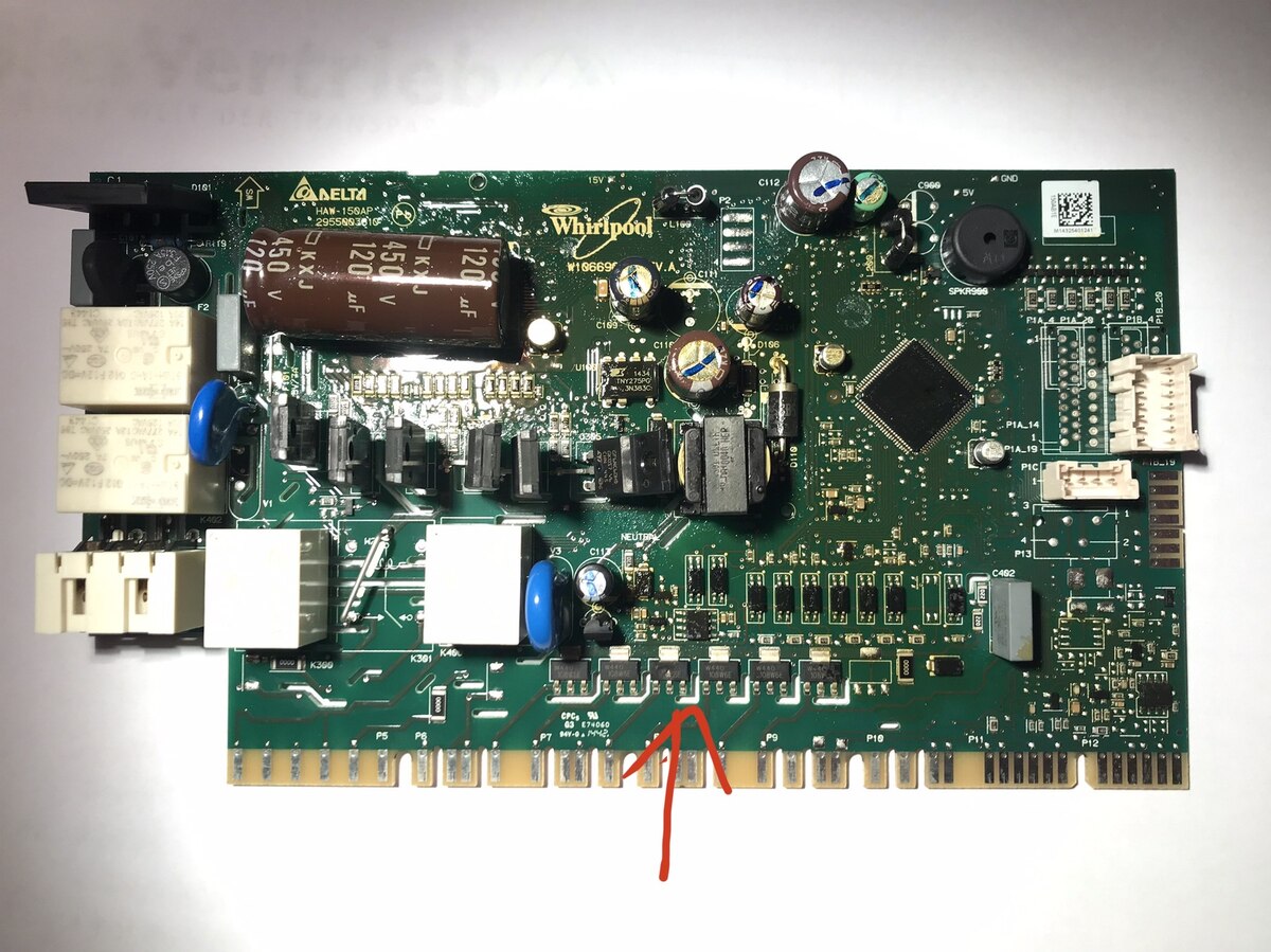

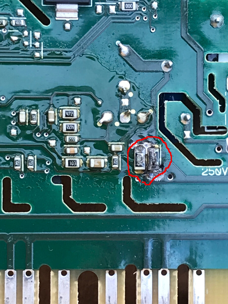

Bei dem o. g. Bauknecht Geschirrspüler GSU Suoer Eco Modelnummer 854899222000, Platine von Whirpool (38 1508 003307), brach das Programm ab und die Fehler F6 E5 wurden angezeigt; gelegentlich auch H2O. Auf der Platine ist eines der sechs gleichartigen Bauteile mit der Bezeichnung "W440 180 W 6 E" (vermutlich ein Triac) durchgebrannt und weitere Bauteile auf der anderen Seite der Platine deren Bezeichnung nicht mehr erkennbar sind, als ich bei der Suche nach der Ursache für die Fehlercodes einen Sensor, Relais, Ventil o. ä. überbrückt habe. Da ich von Bauknecht/Whirpool keine Schaltplan bekommen konnte, meine Frage, wie kann die Platine repariert werden?
indem man die defekte Bauteile (Triac und ?Widerstand?) auslötet, und dann ein neues funktionierendes einlötet. ;-)
Beim Triac sollte eine Ersatz-Beschaffung unkompliziert möglich sein.
Beim vermuteten Widerstand bin ich mir nicht ganz sicher: Kannst du die Schaltung "ausklingeln" und feststellen, ob ein Beinchen vom Widerstand zum Triac führt? Wenn ja: Datenblatt oder irgendein Referenz-Design aus einer anderen Schaltung rausuchen, und Schaltplan und Bauteilewerte vergleichen.
Danach "hoffen und beten", das nicht noch mehr kaputt gegangen ist, und die Maschine wieder unter Spannung setzen.
