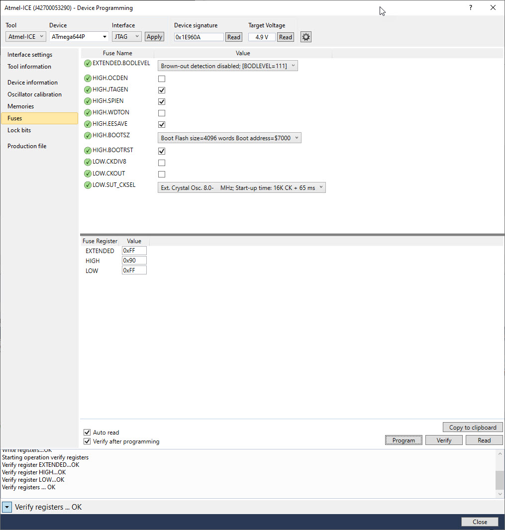

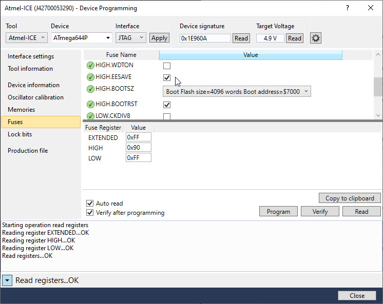

von Veit D. (devil-elec)
hast du die Fuses auch dementsprechend gesetzt?
von Thomas E. (thomase)
Eros S. schrieb:
> In den Linker Options definiere ich mit .text=0x7000 die Boot Reset
> Address
Nein, damit schiebst du das Programm in den Bootsektor. Definiert wird
damit gar nichts. Damit das Programm dort auch nach dem Reset ausgeführt
wird, musst du auch den Resetvektor mit den Fuses entsprechend setzen.
Das ist damit:
gemeint.
von Eros S. (dretox)
Fuses sind folgendermassen gesetzt:
Extended: 0xFF
High: 0x90
Low: 0xFF

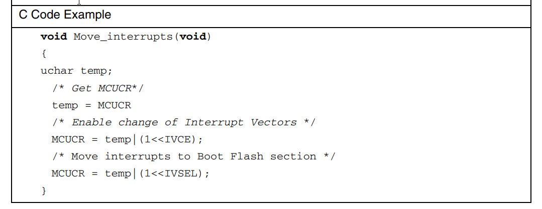

von Sebastian W. (wangnick)
Eros S. schrieb:
> Was mache ich falsch?
Vielleicht setzt du IVSEL nicht innerhalb von 4 CPU-Zyklen?
  MCUCR = temp | (1<<IVCE);
000071BF  LDI R24,0x55    Load immediate
000071C0  LDI R25,0x00    Load immediate
000071C1  LDD R18,Y+8    Load indirect with displacement
000071C2  ORI R18,0x01    Logical OR with immediate
000071C3  MOVW R30,R24    Copy register pair
000071C4  STD Z+0,R18    Store indirect with displacement
  MCUCR = temp | (1<<IVSEL);
000071C5  LDI R24,0x55    Load immediate
000071C6  LDI R25,0x00    Load immediate
000071C7  LDD R18,Y+8    Load indirect with displacement
000071C8  ORI R18,0x02    Logical OR with immediate
000071C9  MOVW R30,R24    Copy register pair
000071CA  STD Z+0,R18    Store indirect with displacement
LG, Sebastian
von Wastl (hartundweichware)
Wenn du schon einen Screenshot zeigst - was sehr begrüssenswert
ist - warum zeigst du dann nicht alle Fuses sondern listest in
kryptischen Hex-Werten deine Konfiguration?
Da hast du absolut Recht! Angehängt ein neuer Screenshot

Ich habe es aus dem gängigen Tutorial übernommen. Das IVSEL innert 4 CPU
Zyklen gesetzt werden muss war mir klar, dachte aber schneller als
direkt nach IVCE kann ich es ja nicht setzen. Gibts da eine effizientere
Methode fürs Setzen der Bits?

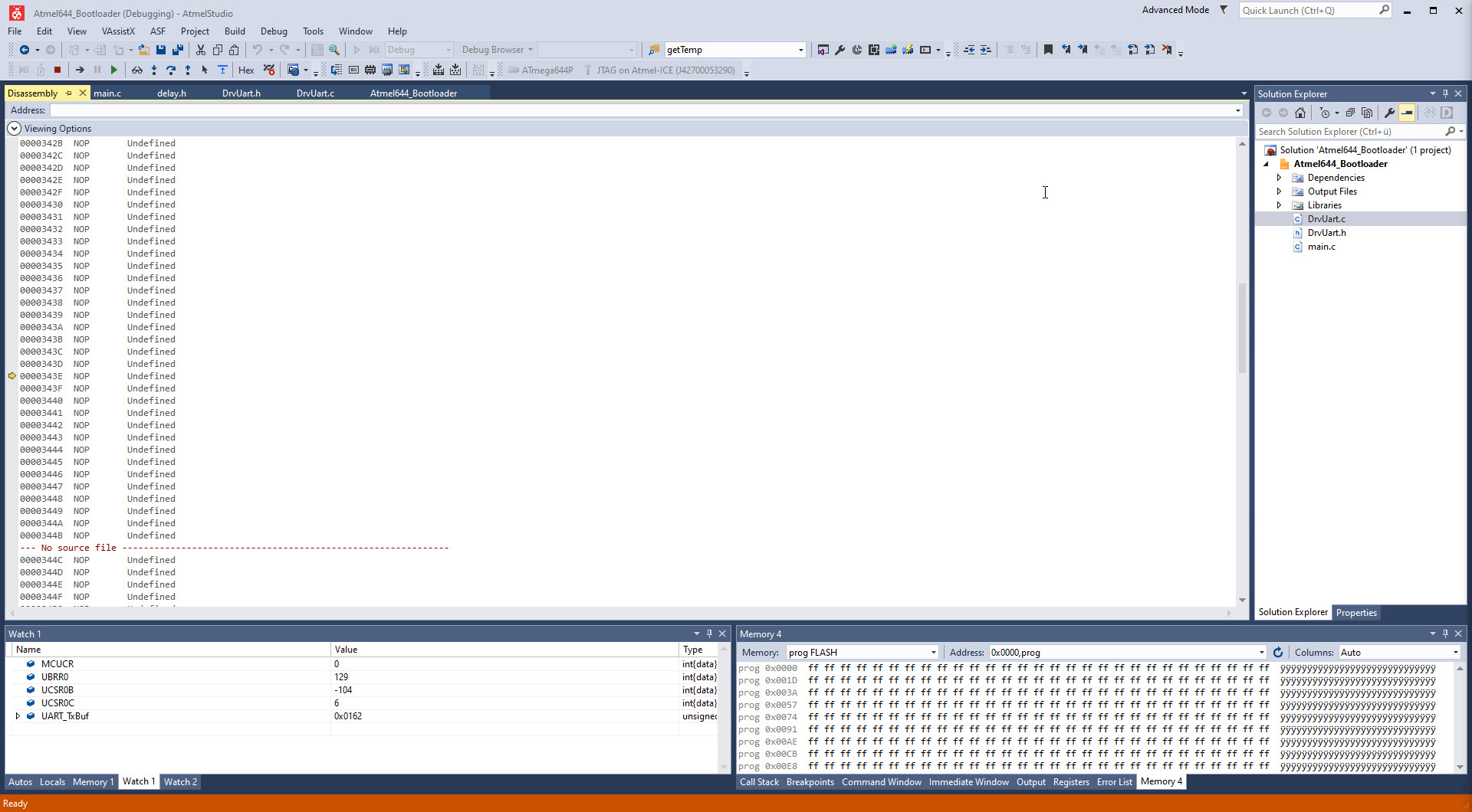

"Geht nicht" ist vielleicht der falsche Ausdruck. "Geht nicht wie
gewünscht" wäre passender. Beim Debuggen habe ich festgestellt, dass das
Programm zwar korrekt anläuft, aber die Zeile
uart_puts("Hallo hier ist der Bootloader\n\r");
ist problematisch, denn die while-Schleife wird nie erreicht. Sobald ich
den Transmit Interrupt für die UART einschalte, scheint das Programm die
Addresse für die entsprechende Serviceroutine nicht zu finden und dann
resetted die CPU.
Kommentiere ich die oben genannte Zeile aus, springt das Programm normal
in die while-Schleife und wartet dort auf ein Zeichen, läuft also so
weit normal. Sobald ich über das Terminal dann allerdings ein Zeichen
sende, somit also einen Receive Interrupt auslöse, scheint das Programm
an eine undefinierte Stelle zu springen und ist dann irgendwo, nur nicht
da wo es sein sollte (siehe Screenshot)
Das war auch das Problem, ich habe es gerade gelöst. Einerseits habe ich
es genau so gemacht, wie im Datenblatt angegeben. Als ich jedoch das
Assembly Code Example mit dem Assembler Code aus meinem Programm
verglichen habe, habe ich gesehen, dass sehr wohl mehr als 4 CPU Zyklen
vergehen, bis IVSEL gesetzt wird. Das bedeutet die Interrupts landen
wieder am Anfang der Flash Sektion, was beim Auslösen ebenjener dann
problematisch ist.
Das Problem hierbei war, dass ich zum Debuggen die Optimierung
ausgeschaltet habe. Hab dann die Option "Optimize most" angewählt und
siehe da, das Programm funktioniert wie gewünscht. Man lernt nie aus.
> ausgeschaltet habe.
Damit du weiter ohne störende Optimierung debuggen kannst
lagere die Vektor-Umbiegung in eine eigene Funktion aus,
dann kannst du Funktions-lokal die Optimierung so einstellen
wie du es brauchst. Etwa so:
#pragma GCC push_options
#pragma GCC optimize ("O3")
void Set_IVTable (void)
  unsigned char temp;
  /* Interrupt Vektoren verbiegen */
  char sregtemp = SREG;
  cli();
  temp = MCUCR;
  SREG = sregtemp;
#pragma GCC pop_options
Eros S. schrieb:
> schneller als direkt nach IVCE kann ich es ja nicht setzen. Gibts da
> eine effizientere Methode fürs Setzen der Bits?
Direkt den gewünschten Wert in MCUSR schreiben. Das ist auch ohne
Optimierung schnell genug. Nach einem Reset sind die Werte der anderen
Bits ja bekannt.
In meinem Bootloader verzichte ich auf UART-Interrupts. Dann braucht es
auch keine Vektortabelle und kein IVSEL. Brauchst du Interrupts?
