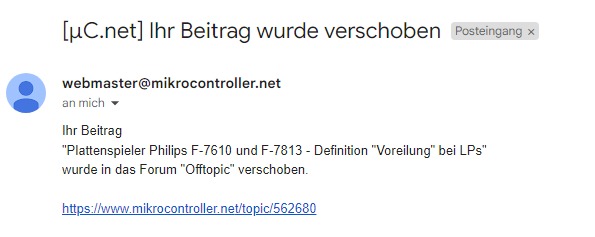

Danke für deinen aufschlussreichen Beitrag. Mir ist als gelegentlicher Foren-Teilnehmer und als Elektronik-Laie nicht bewusst gewesen, dass meine Bestrebung, in mehreren Foren die gleichen Threads zu posten, als "schlechte Umgangsform" gewertet wird. Warum eigentlich? Mitglieder in einem Forum finden ich auch in anderen Foren - das habe ich bereits des Öfteren bemerkt. Und niemand scheint daran Anstoß zu nehmen. Dennoch vielen lieben Dank für deinen Hinweis.
Inzwischen wurde ich vom Betreiber dieses Forums darüber informiert, dass dieser Thread verschoben wurde... Dazu passt auch die Meldung von Lothar M. (Moderator) hier im Thread, dem ich dafür danke.

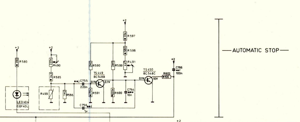

ist also die Geschwindigkeit der Tonarmauslenkung am Ende das Tonarmrückführen auslösend ? Wie soll man das mechanisch machen ? Mit einer nachgiebigen Reibungshemmung ? Bei den paar Plattenspielern die ich auseinander genommen habe, ist mir das eigentlich nicht aufgefallen.
Früher war es total üblich, die Endabschaltung oder auch Rückführung des Tonarmes rein mechanisch in die Wege zu leiten. Die optoelektronische Lösung ist zwar besser, aber Philips hat immer wieder viele Dinge komplizierter gestaltet, als notwendig. Statt einfach eine Lichtschranke einzusetzen, wurde hier quasi ein Bewegungsmelder könstruiert, bei dem Lichtintensität UND Änderungsgeschwindigkeit eine Rolle spielen.
Und deswegen sollte Günter eine gealterte und daher leuchtschwächere LED, sowie andere Alterungen wie Kondensatoren auch nicht vorschnell ausschliessen.
Naja, diese Schaltung ist nicht sonderlich präzise: https://www.mikrocontroller.net/attachment/618786/Ausschnitt2_Schaltplan.jpeg Die Stromverstärkung von Transistoren variiert stark und insbesondere bei sehr kleinen Arbeitspunkten (3,9M), sowie über die Temperatur. Selektiert werden sie die Transistoren wohl nicht haben. Heutzutage würde man OPVs einsetzen oder besser einen MC. Der MC kann einfach die Änderung der ADC-Spannung in Software messen und jegliche Abgleichpotis wären überflüssig.
