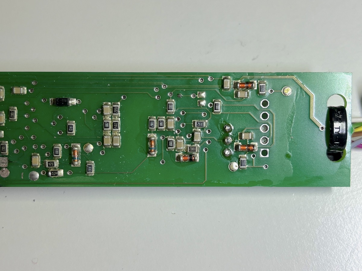

ich habe hier die Platine eines Golftrolleys, auf der ein Bauteil
durchgeschmort ist. Die Platine ist beidseitig bestückt.
Auf den Defekt bin ich aufmerksam geworden, da ich von der Platine immer
etwas klackern gehört habe. Auf der Platine befindet sich eine
Schaltrelais, welches die Ursache für das Geräusch war. Als ich
weitergeschaut habe, habe ich das angeschmorte Bauteil auf der Platine
gefunden.
Ich vermute, dass es sich um eine Widerstand handeln könnte.
Ich habe ihn ausgelötet und versucht zu messen. Dabei zeigte mir das
Multimeter 240 Ohm in beide Richtungen gemessen.  Allerdings nicht
konstant. Scheinbar hat das Teil einen Wackler (meine Vermutung).
Den Hersteller hatte ich bereits kontaktiert. Serviceunterlagen oder ein
Ersatzteil gibt es nicht mehr. Die Bezeichnung auf dem Bauteil lässt
sich nicht mehr lesen.
Jetzt zu meinen Fragen?
Könnte es sich bei dem Teil tatsächlich um einen Widerstand handeln?
Sollte ich zunächst einen neuen 240 Ohm Widerstand einbauen?
Was ist, wenn die 240 Ohm zu viel/zu wenig sind?
Ich habe von der Platine nur einen Ausschnitt angefügt. Falls das nicht
reicht, könnte ich auch die ganze Platine mal ablichten.

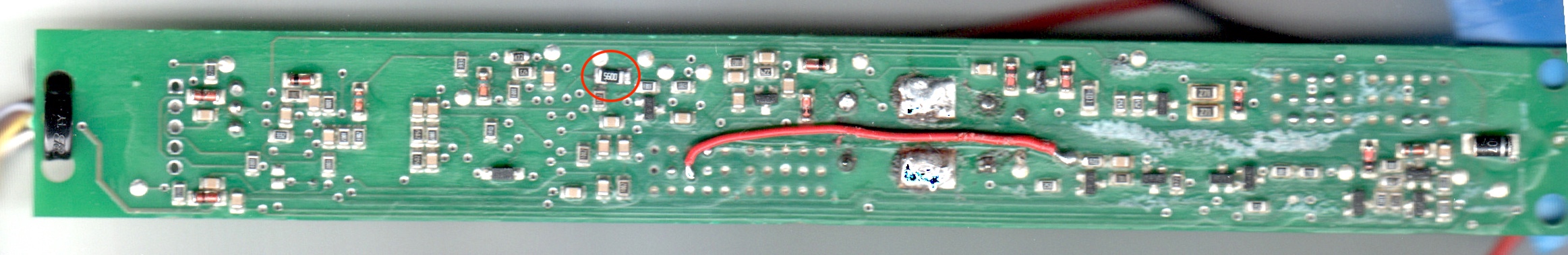

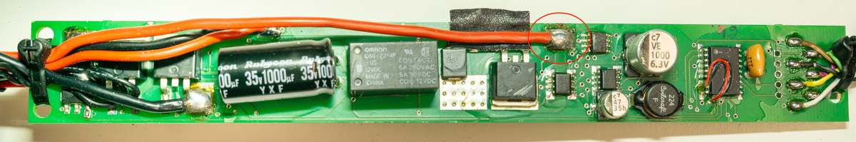

von Peter G. (Firma: ---) (germi)
So hier sind die Fotos.
Auf dem ersten die Oberseite der Platine mit dem Relais.
Der rote Kreis markiert die Stelle, wo auf der Unterseite das Bauteil
durchgeschmort ist.
Auf der Unterseite ist der entsprechende Kreis auch rot markiert.
@ hhinz: Was meinst du mit, "von der Seite fotografieren"?
von H. H. (Gast)
Gute Fotos sind anders.
So dass man die Bauhöhe sehen kann.

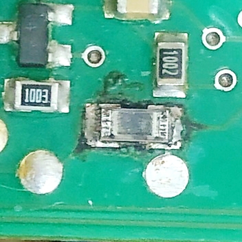

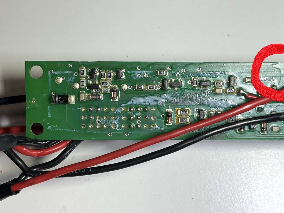

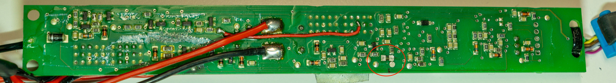

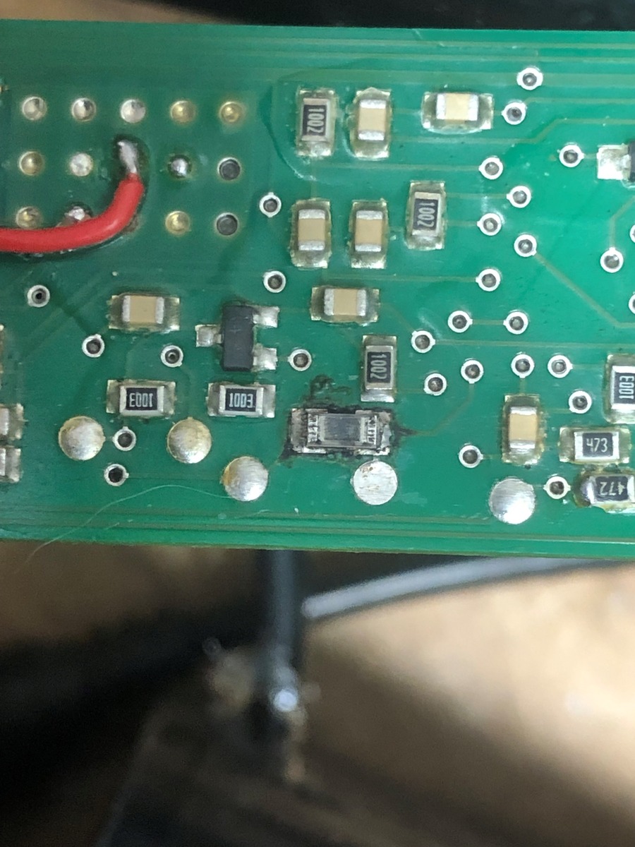

Noch ein Versuch.
Ich habe jetzt drei Bilder von der Unterseite gemacht.
von Thorsten S. (whitejack)
Ist das so schwer Bilder von der Seite zu machen?
Drei mal abgeschnitten, immer noch zu kurz.

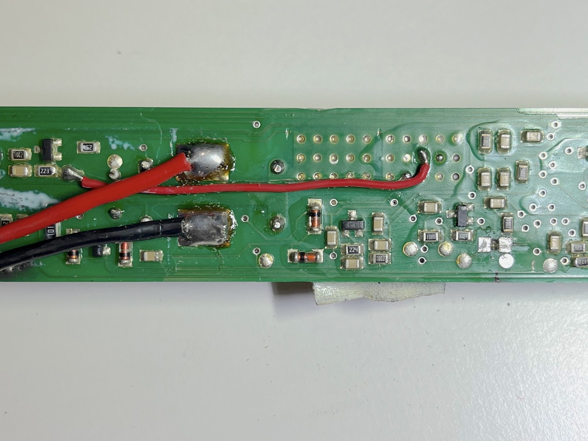

von Uwe B. (uwe_beis)
Zumindest ist erkennbar, dass offensichtlich eine dicke rote Leitung an
das Bauteil angeschlossen ist. Das ist ein starkes Indiz für eine
Polyfuse. Oder eine Schmelzsicherung? Ist denn zu erkennen, ob die dicke
rote Leitung ausschließlich an der vermuteten Sicherung angeschlossen
ist? Und wo die Leitung her kommt oder hin geht?

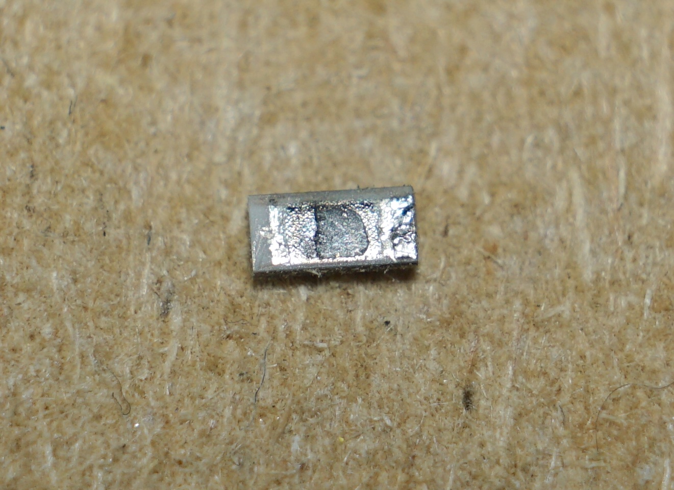

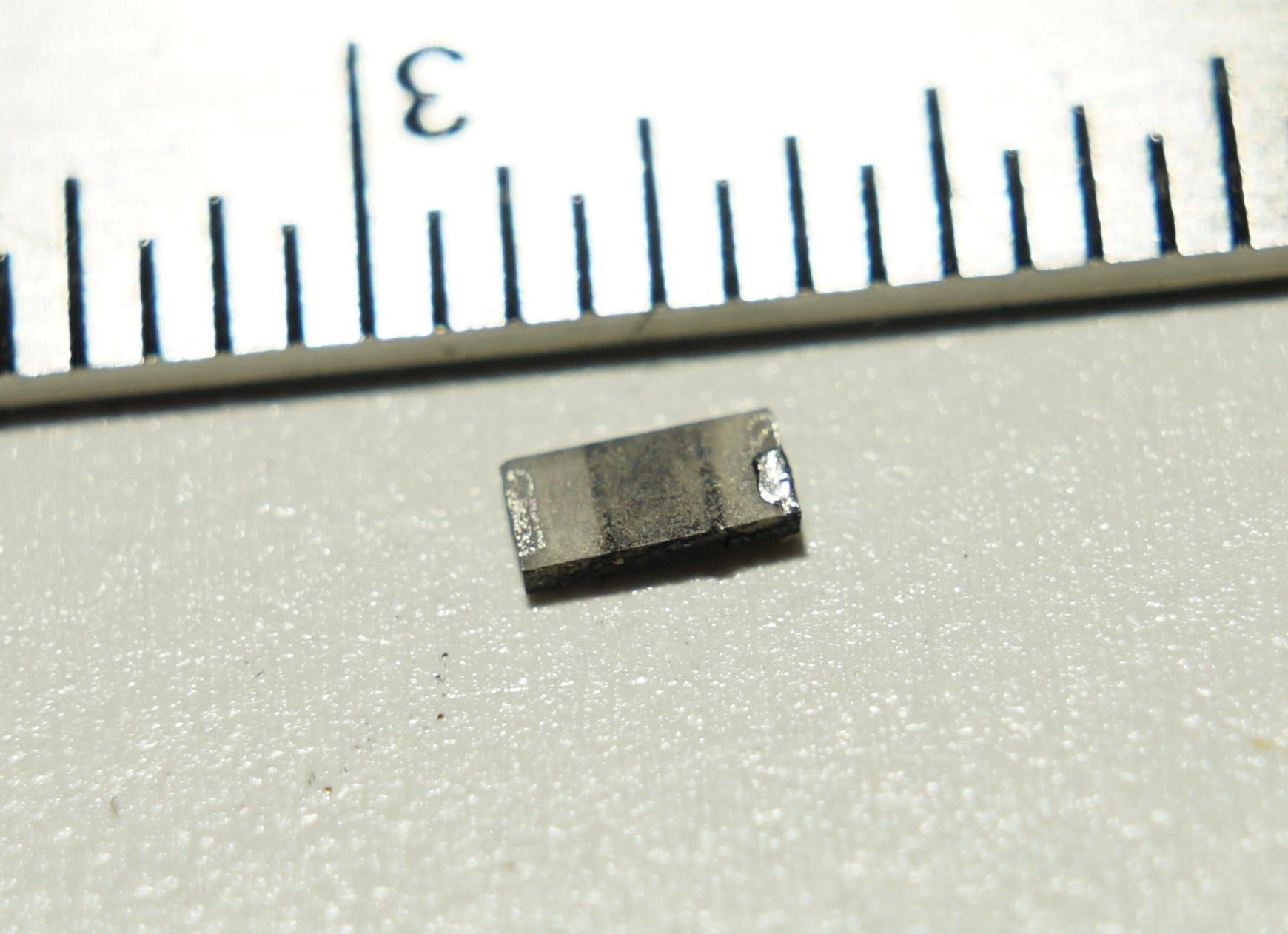

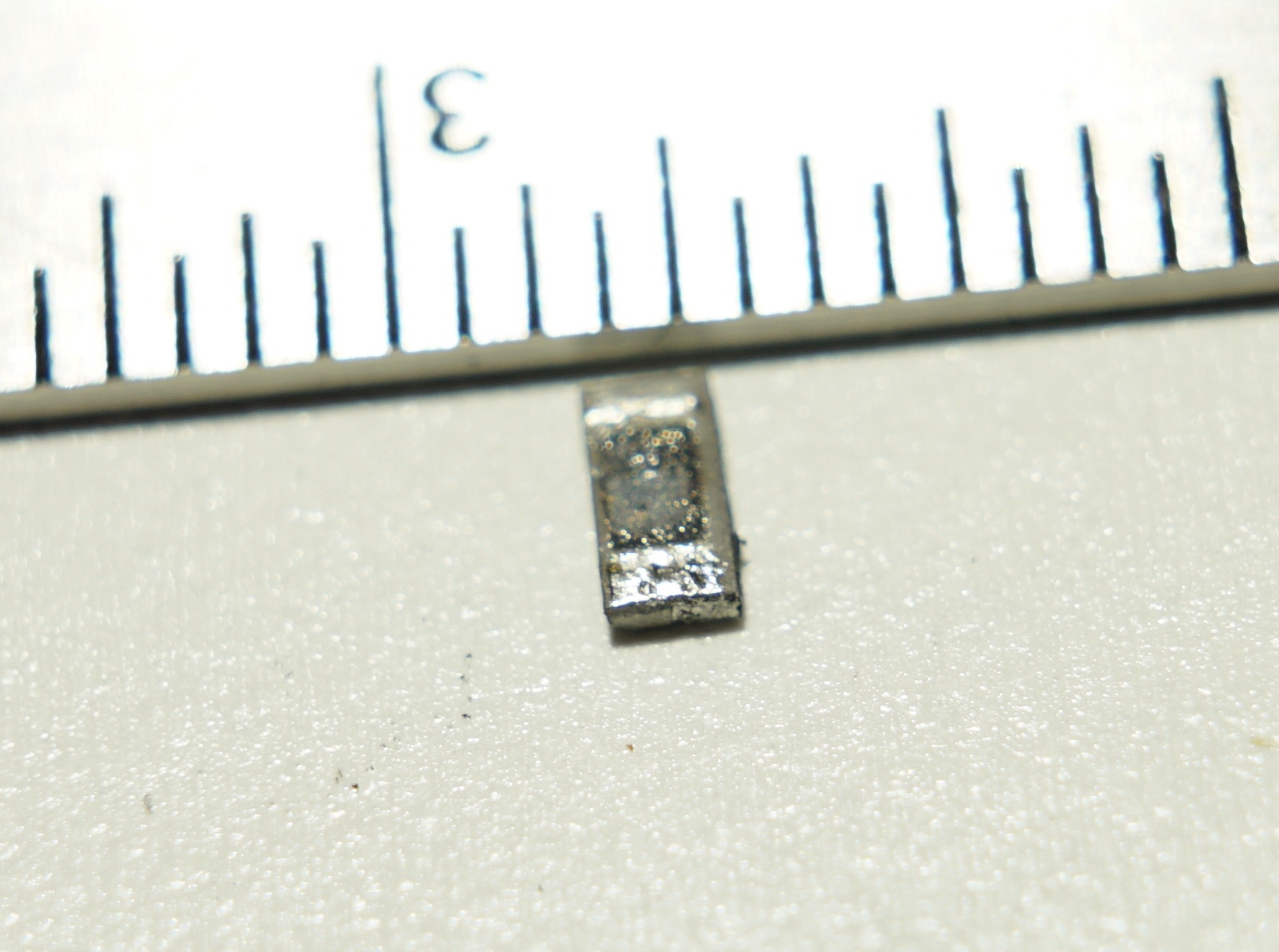

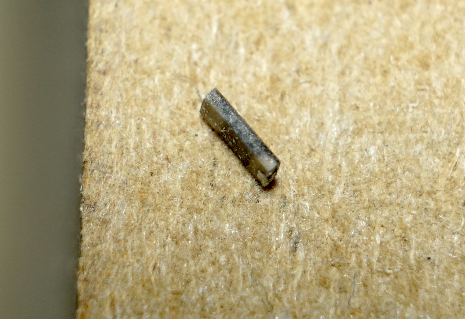

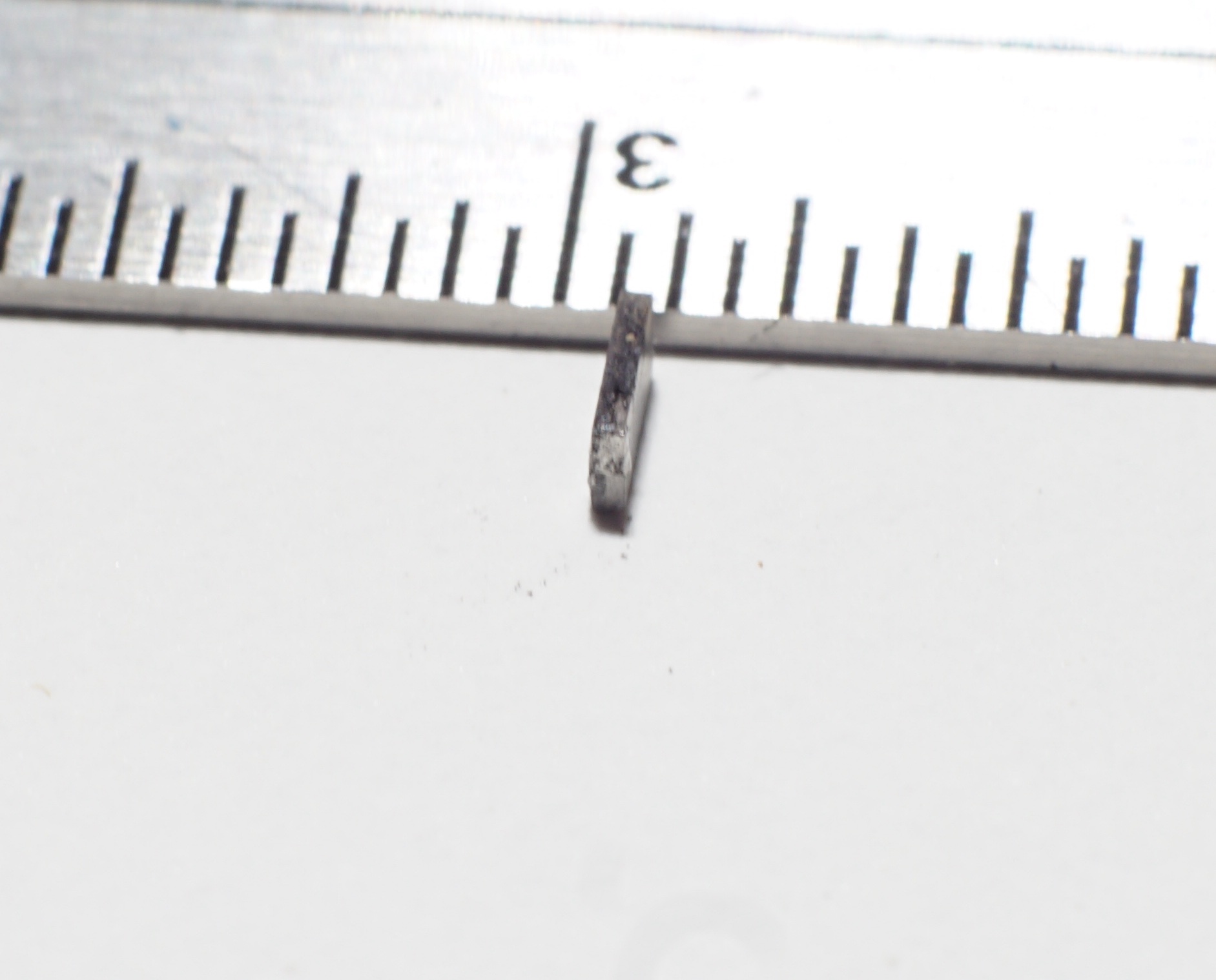

Ich wusste, dass das noch ein Foto-Thread wird.
Das Bauteil wurde bereits ausgelötet.
Ich habe nochmal mit meinem Equipment das Teil Fotografiert.
Da ich aber keine Makroausstattung habe, ist das mit der Schärfe nicht
so toll geworden.
Lesen kann man auf dem Teil defenitiv nichts.
Ich hoffe, dass ihr trotzdem etwas damit anfangen könnt.
Auf alle Fälle bedanke ich mich jetzt schon mal für die Unterstützung
und eure Geduld.
Peter
Niemand wird dir den genauen Typ nennen können. In Betracht kommen
Polyfuse, herkömmliche thermische Sicherung, Widerstand, Induktivität.
Je nach Schaltung auch ein Varistor. Gefühlt 30.000 Möglichkeiten.
Einfach überbrücken und schauen ob es geht.

von Michi S. (mista_s)
> ist das mit der Schärfe nicht so toll geworden.
Daß Du es aber (im ersten Bild) noch nichtmal schaffst das Teilchen
wenigstens parallel zum Lineal auszurichten, liegt aber jedenfalls nicht
an Deinem Photo-Eqippment.
Peter G. schrieb:
> Noch ein Versuch.
Toll! Fast hättest Du es geschafft mit der Schnittkante zwischen zwei
Teilbildern genau mitten in den Zielbereich zu treffen.
Wie hast Du eigentlich das Foto im Eröffnungsbeitrag hingekriegt?
Zufallstreffer?

von Fritz G. (fritz65)
Ich würde mal auf Shuntwiderstand zur Strommessung tippen. Polyfuses
haben so eine Art Sandwichstruktur, die ich hier nicht erkennen kann.
Mangels geeigneter Bildqualität allerdings schwer zu beurteilen.
Die Platine macht für mich einen recht unprofessionellen Eindrück, das
direkt auf den thermal Vias an der Unterseite aufgelötete Kabel sowie
die rote Brücke am IC auf der Oberseite. Wurde da schon mal gebastelt?
@ mista_s:
Der Trolley funktionierte nicht mehr. Daraufhin begab ich mich auf die
Fehlersuche und habe dabei dann diese Klackern vom Relais gehört.
Bei der Betrachtung der Platine fiel mir das verschmorte SMD-Teilchen
auf.
Diese habe ich ausgelötet und mittels Multimeter gemessen. Da ich
vermutet habe, dass es sich um einen Widerstand handelt, habe ich eine
Widerstandsmessung durchgeführt.
Bei leichtem Auflegen der Messspitzen bekam ich keinen Wert angezeigt.
Wenn ich die Messspitzen mit Druck auf des Bauteil setzte, zeigte mir
das Multimeter 240 Ohm an. Wenn der Druck der Messspitzen nachließ, war
der Wert wieder weg. Somit vermute ich in dem Teil einen Wackler.
Die Fotosession war mangels Equipment eine Herausforderung für mich.
Leider ist mir das Bauteil während der Session von der Arbeitsplatte
gesprungen und ist leider nicht mehr auffindbar.
Ich werde testweise einen neuen 240 Ohm - Widerstand einlöten.
Wenn es funktioniert wäre es gut. wenn nicht, habe ich Pech gehabt.
Ich werde berichten.
@fritz65
Die Platine ist unverbastelt. So was wird auch heute noch für gutes Geld
(ca. 2500€ mit Golftrolley) verkauft.

von Rainer D. (rainer4x4)
Sehe ich das richtig, ist die Platine gebrochen?
von Teo D. (teoderix)
Nein
von H. H. (Gast)
Da wurde ein Coating aufgebracht, aber ziemlich schlampig.
Teo D. schrieb:
> Nein
Ok, danke, mein altes Auge erkennt das nicht mehr so gut.
von Michael B. (laberkopp)
Oder auch einfach Flussmittel nicht abgewaschen.

Der alte "Widerstand" hat die Maße 1,5mm x 3mm und 0,3mm hoch.
260 Ohm
von Dieter W. (dds5)
> 260 Ohm
Das ist Baugröße 1206.
Bei 29V an 260 Ohm ist der mit mehr als 3 W hoffnungslos überlastet.
Entweder ist die Spannung zu hoch oder der Widerstand zu niederohmig.
> Zufallstreffer?
Ich hab die Platine gescannt.
Das Ergebnis ist aber auch nicht besser.
Kann man damit etwas anfangen?
Um herauszufinden, was das Bauteil macht, müßte der Teilabschnitt mit
dem Bauteil als Schaltplan herausgezeichnet werden. Sowas ist richtig
mühsam.
Was gemacht werden muss, ist aber mit einem Digitalvoltmeter im
niedrigen Ohmbereich oder mit dem Piepser herauszufinden, zu welchen
Bauteilen die beiden Pins des Bauteils hin verlaufen. Gar nicht so sehr
selten ergibt sich daraus ein entscheidender Hinweis.
von Roland M. (Firma: dieFirma) (rolandmo)
Auf den ersten Blick sieht das für mich eher nach einer ESKA
Keramik-Sicherung aus, als nach einer Polyfuse. Kann aber auch an den
schlechten Bildern liegen.
Ich habe durch einen Händler herausgefunden, dass es sich bei dem
Widerstand um einen 200 Ohm Widerstand handelt. Da dieser durchgeschmort
ist, habe ich mich auf die Suche nach anderen defekten Teilen begeben.
Dabei habe ich auf der Oberseite einen defekten MOSFET entdeckt.
Bei dem Mosfet handelt es sich um einen L3705ZS. Dieser ist in alle
Richtungen durchgängig.
Nachdem ich einen neuen MOSFET eingebaut habe , ging dieser ebenfalls
kaputt und leitete den Strom in alle Richtungen.
Als ich die Platine durchgemessen habe (Mosfet ausgebaut), konnte ich
auf Drain und Drain jeweils die volle Spannung von 29V messen.
Wenn ich das richtig verstanden habe, ist die Spannung an Gain zu hoch,
und ich müsste vor Gain nach der Ursache suchen. Liege ich da richtig?
