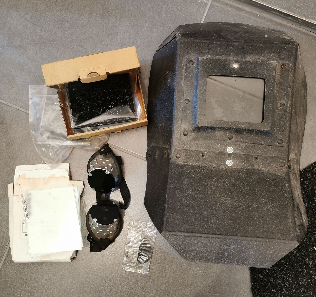

[V] Schweißschirm / Schweißbrille mit Ersatzgläsen
#7564835

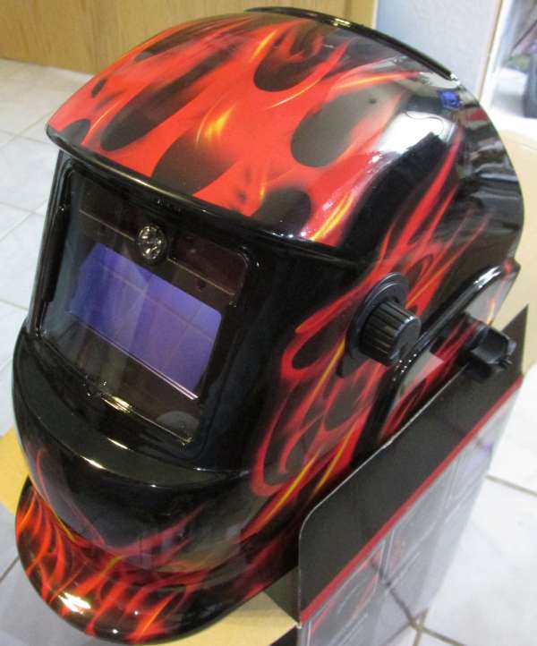

Brat mal paar dicke Stahlplatten mit Elektrode und viel Strom, nach ner Weile schmilzt bzw wird das Plastik weich, bei den tollen Plastikdingern
Zum richtig Elektrode braten sind die alten Dinger aus Blech mit Glasscheibe immer noch super, bzw das einzige, was länger hält, ohne kaputt.
Nö.
Hier im Profibetrieb werden zb 30er Flanschbleche mit 1,2er Draht an 300er HEM (Breitflanschträger) verschweißt, mehrlagig, mit Strömen weit oberhalb 200A bei 100%ED. Das brummt ordentlich, steckt richtig fett Leistung dahinter. Da wird nix weich...
Ich weine den Handschildern keine Träne nach. Man hat mit Helm beide Hände frei, und sieht was man tut.
Für kleinere Brutzeleien mag den Schirm der Eine oder Andere noch bevorzugen, zumindest wird hier keine Batterie alle.
DerSchmied
#7564842
Da muss es aber schon sehr wüst werden :D selbt mein Automatikhelm vom Lidl lässt sich bis Schutzstufe 13 einstellen, also 450A beim Lichtbogenhandschweißen. Da bist du bei 10mm-12mm Elektroden(Schiffsbau?). Und bevor der Helm das schmelzen anfängt, brennt der Kittel unter der Schürze, das wird wohl nicht passieren :D
#7564853
Thomas schrieb:
wenn ihr doch kein Interesse habt, warum zerpflügt ihr mein Angebot?
Viele gehen halt nur von ihren ganz persönlichen Ansprüchen/Wünschen aus und müssen das unbedingt kundtun. Für mich haben viele Dinge noch ihre Existensberechtigung, auch wenn ich die "modernen" Varianten zusätzlich habe.
Ok, die alte Schweisserbrille habe ich auch nicht mehr angefasst, seitdem ich eine automatische habe, aber auch die nutze ich selten. Der Schweisshelm mit grossem ca. 10 x 10cm Sichtfeld ist eine tolle Sache, aber da gibt es doch auch einige dicke Einschränkungen, zumindest für mich.
  • Es gibt diverse Situationen, wo ein Helm einfach störend ist.
  • Erst recht, wenn sich der "Dauersonnenbrilleneffekt" störend auswirkt und man nicht mal eben hochklappen kann.
  • Oder wenn die Scheibe von innen beschlägt..
Daher habe ich bei einem der typischen "Pappschilde" den Ausschnitt vergrössert und das gleiche Display eingebaut. Aber auch bei dem gilt nun, dass die Schutzplastikscheibe einiges empfindlicher gegen Funkenflug und Kratzer ist und einiges sorgsamer behandelt und transportiert werden möchte.
Entsprechend habe ich selbstverständlich auch die weiteren Pappschilde aufbewahrt und muss nicht traurig sein, wenn mal ein rauher Einsatz nötig ist.
