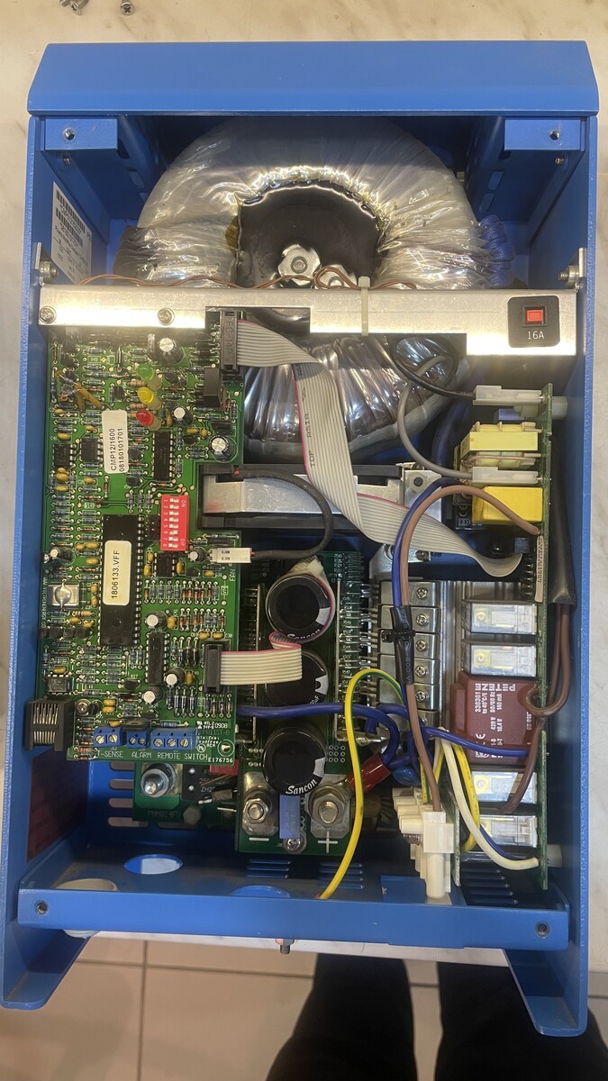

Unser alter Multiplus Compact 12/1600/70 aus 2005 ist leider nicht
umprogrammierbar auf LiFePO (Prozessor zu alt). Da er ständig bestimmte
Blei Laderoutinen über 14,4 Volt fährt, steigt dann das BMS aus und
schaltet ab.
Victron und ein autorisierter Fachbetrieb sagen daß es nicht geht. Aber
eventuell hat das jemand "in Hardware" schon einmal gemacht?
Es wäre schade um das ansonsten gut funktionierende Gerät :-(

von Rüdiger B. (rbruns)
oder den Temperatursensor wenn vorhanden hacken.

von Thomas R. (thomasr)
Der Victron hat tatsächlich einen, muß ich mir anschauen, DANKE!
Spannend: ich habe im Schiff bei ca. 6°C gearbeitet und da soll der
Temperatursensor bis zu 14,7Volt Ladeendspannung erlauben! Kein Wunder
daß das BMS bei 14,4Volt abgeschaltet hat.
Könnte also sein, daß ein Festwiderstand für z.B. 25°C am Sensoranschluß
das abstellt! Muß ich unbedingt probieren, danke für den Hinweis!
Dem LiFePO ist eine fehlende Temperaturabhängigkeit egal, dessen BMS hat
ja eine eigene Temperaturüberwachung.
