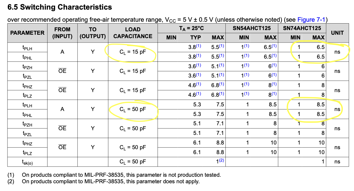

Danke für die Erläuterung, Falk. Super spannend, ich beginne zu
verstehen...
Ich nutze den _SN74AHCT125_ als Logic Level Shifter um die Pulse von
3.3V auf 5V zu setzen. Diese gehen dann durch besagtes Ethernet-Kabel an
die Schrittmotor-Treiber.
Im Datenblatt (https://www.ti.com/lit/ds/symlink/sn74ahct125.pdf) finde
ich auf Seite 6 die Information einer Switch-Zeit von 1 bis 6.5/8.5ns,
siehe Screenshot im Anhang. Ist es das, was du meinst? - und, ist das in
diesem Kontext "schnell"?
> verstehen...
> Ich nutze den SN74AHCT125 als Logic Level Shifter um die Pulse von
Ist gerade noch OK, auch wenn die schon deutlich schneller als HCT sind.
Nicht ganz. Das sind alles nur Verzögerungszeiten zwischen Ein- und
Ausgang.
Die Anstiegszeiten sind nicht angegeben, lieben aber in der gleichen
Größenordung, eher sogar noch darunter.
>- und, ist das in
Ja, ist schon recht schnell. Nimm lieber HCT, ohne A.
