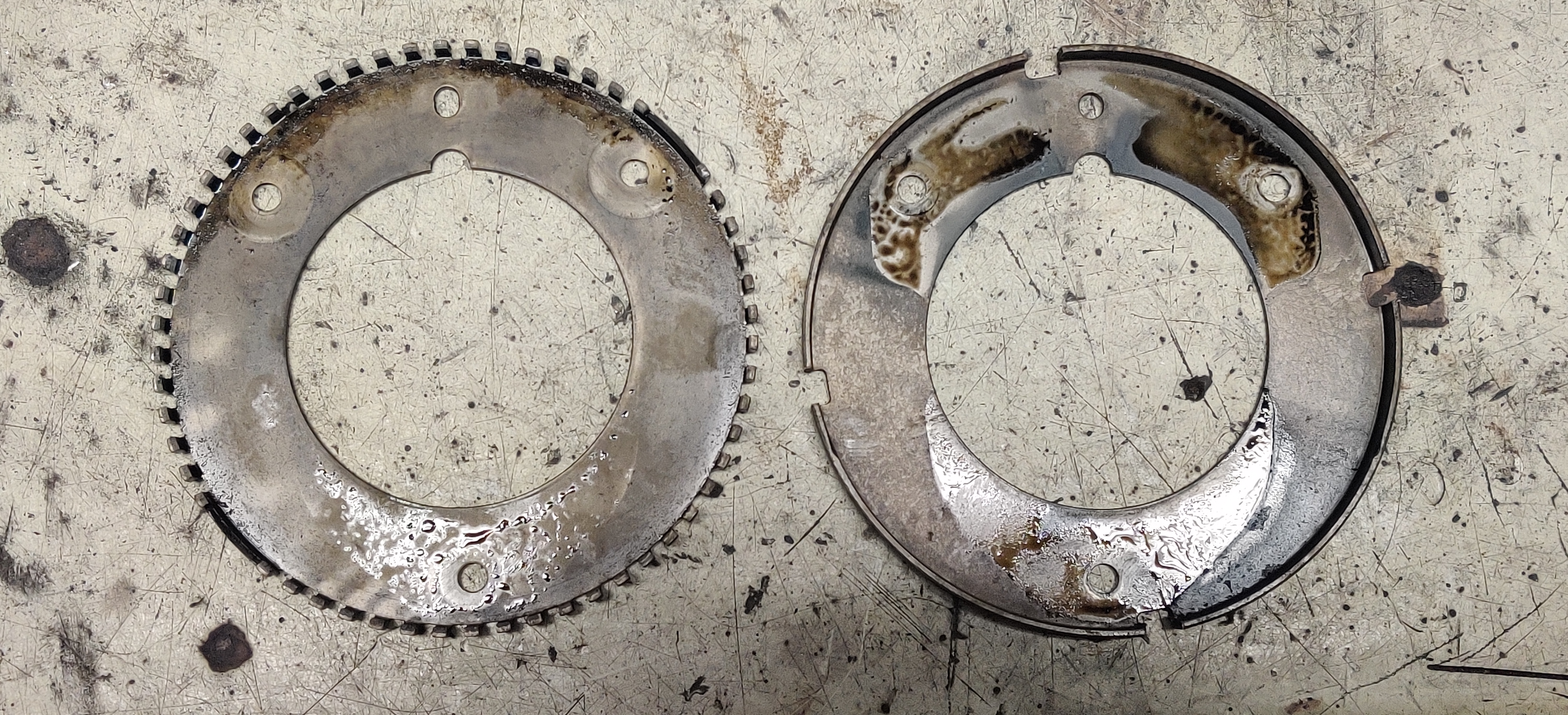

Moin zusammen.
Hier mal zwei Impulsgeberräder von VW TDI Motoren. Das linke Rad ist ein
60-2-2 Rad. Das Rad hat 60 Zähne und zwei gegenüberliegende Lücken von
je zwei Zähnen. Zwei Zähne deshalb, damit die Lücke sicher erkannt wird.
Zwei Lücken vereinfachen die Software erheblich. OT-Bestimmung dann mit
einem Halgeber an der Nockenwelle. Üblicherweise wird das Signal mit
einem Induktivgeber aufgenommen. Auswerten dann mit einem Komparator,
mindestens einem Timer und einem Zähler. Eigentlich ganz einfach und
seeeehr bewährt.
60 Zähne ersparen das Umrechnen von 1/min in Hz.
