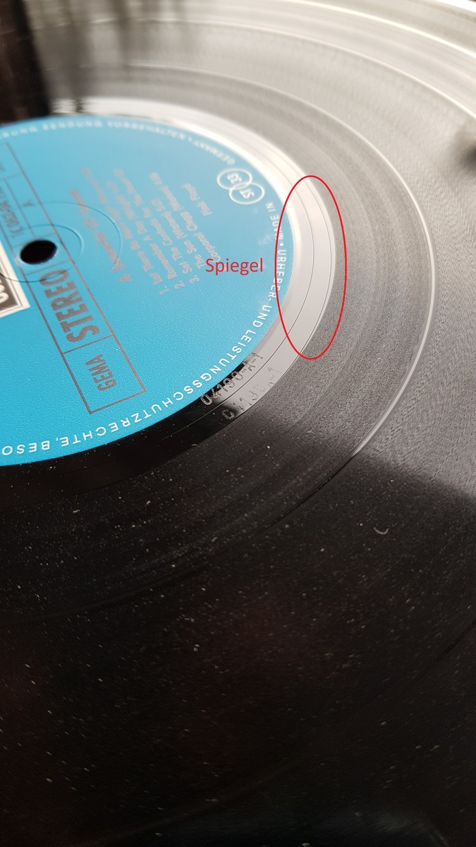

Das Problem: Die Abschaltung funktioniert nicht bei LPs mit schmalem Spiegel (wenig Platz für die Auslaufrille). Die LP läuft endlos weiter. Abschaltung nur mittels manueller Betätigung der „Start/Reject“-Taste.

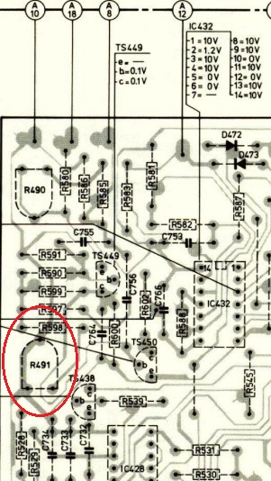

Das Service-Manual der beiden Dreher zeigt die Details. In der Bauteile-Liste sind die LEDs 404 und 405 mit der Typen-Bezeichnung CQY40L aufgeführt. Der LDR (Fotowiderstand) hat die Bezeichnung „R499“. Das Poti hat die Kennzeichnung „R491“. Unter Punkt 5 heißt es: Bei einer Platte mit einer Voreilung von 1 mm soll das Gerät nicht ausschalten, bevor die Nadel 48 mm von der Plattentellermitte entfernt ist. Bei einer Platte mit einer Voreilung von 2 mm, soll das Gerät ausschalten, wenn die Nadel 60-55 mm von der Plattentellermitte entfernt ist. Einstellen mit R491 (Carbon-Trimmpoti 4,7k). (Zum Thema "Voreilung" siehe meinen separaten Thread im Forum)

  1. Vorausgesetzt, mein technischer Hintergrund (s.o.) ist korrekt, muss die Justage mittels Trimmpoti R491 erfolgen?

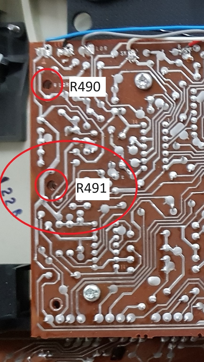

  2. Wenn JA, wie muss ich vorgehen? Das Foto der Platine zeigt die Justage-Öffnung. Darf ich dort mit einem Schraubenzieher ran? Und
  3. In welcher Richtung wird gedreht, um den Schwellenwert so zu verändern, dass der Schaltzeitpunkt auf oder kurz vor der "Endlosrille" einsetzt?
