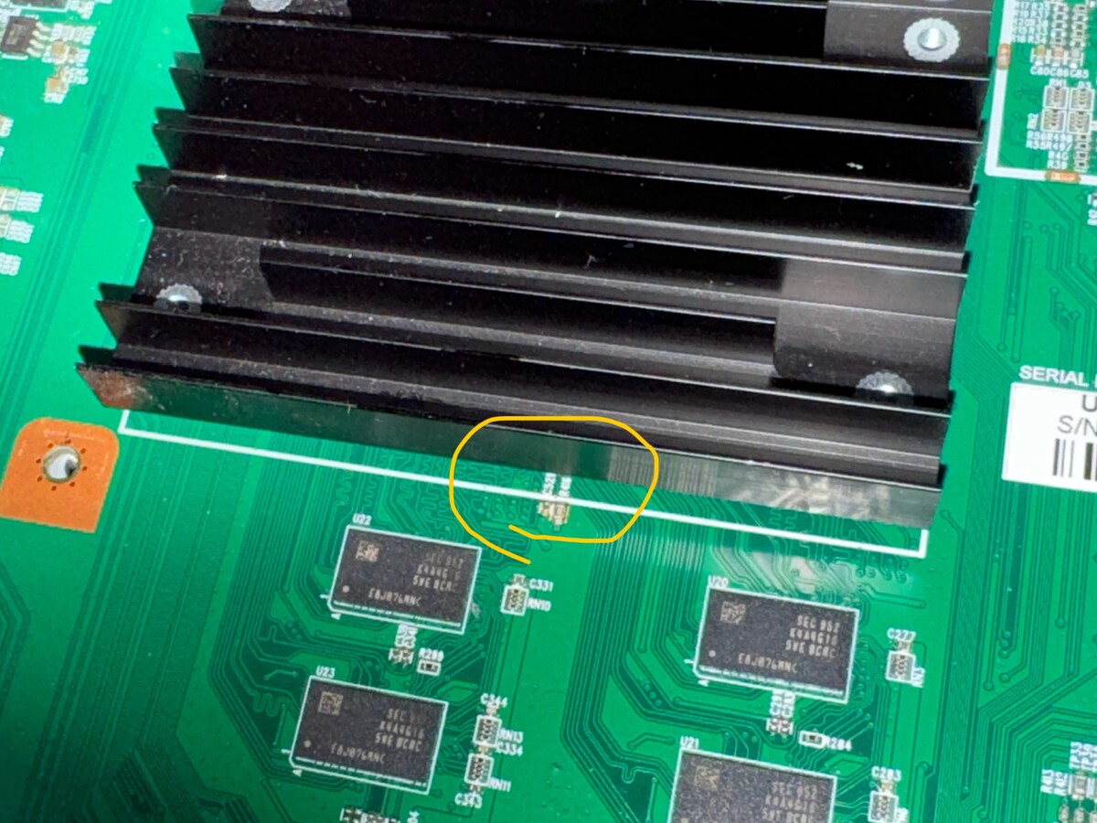

ich habe hier das Board von einem Linux Sat Receiver. Er startet nicht
mehr.

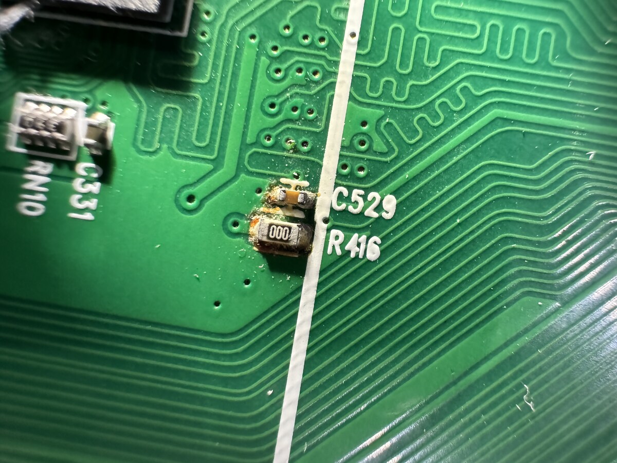

Auf dem Board ist wohl ein Bauteil nicht mehr ganz ok. Ich habe das mal
mit Isopropanol mal grob gereinigt. Wenn ich das richtig sehe ist der
R416 ein Nullwiderstand. Der ist scheinbar in Ordnung.
Der C529 könnte eine Macke haben. Man kann darauf nichts erkennen. Lässt
sich irgendwie rausfinden welches Teil das ist?
Kann sich das reparieren?
Dank und weihnachtliche Grüße an alle
Marco
von H. H. (Gast)
Da ist wohl beim Keramikkondensator die Keramik ausgelaufen....
Das sieht ehr aus wie wenn da bei der Endreinigung was schief gelaufen
war, und gar nicht für den Defekt verantwortlich ist.
von Gerald B. (geraldb)
Um welchen Receiver handelt es sich? Bei C529 handelt es sich um einen
MLCC Kondensator und diese sind in der Regel nicht beschriftet. Auf
diese Stelle schein etwas draufgelaufen zu sein. Befindet sich darüber
noch eine weitere Platine oder ist etwas durch eine Lüftungsöffnung ins
Gehäuse geflossen?

Über diesem Fleck ist der Kühlkörper vom Prozessor. Siehe Bild.
Lüftungsschlitze sind da keine darüber. Glaube nicht dass da was
reingelaufen ist.

von Markus W. (dl8mby)
@Marco,
die Leiterbahn zum C529 scheint breiter zu sein, sie
die anderen Signalleitungen, die auf Timing getrimmt sind.
Schau mal auf Deiner Platine, ob Du ein ähnliches Konstrukt
auf der gegenüber liegenden Seite des Broadcom-Chips findest.
Sieht man leider nicht genau auf dem ersten Bild.
Scheint entweder was langsameres zu sein, oder eine Versorgungs-
spannung, die gegen Masse abgeblockt wird.
Falls sich dieser Aufbau auf der gegenüberliegenden Seite wiederholt
hättest Du Dein Original Bauteil zum Durchmessen.
Ansonsten mal Dein Zweitgerät aufschrauben und auslöten und messen,
falls Messmittel vorhanden sind.
Viel Glück bei der Reparatur.
Markus

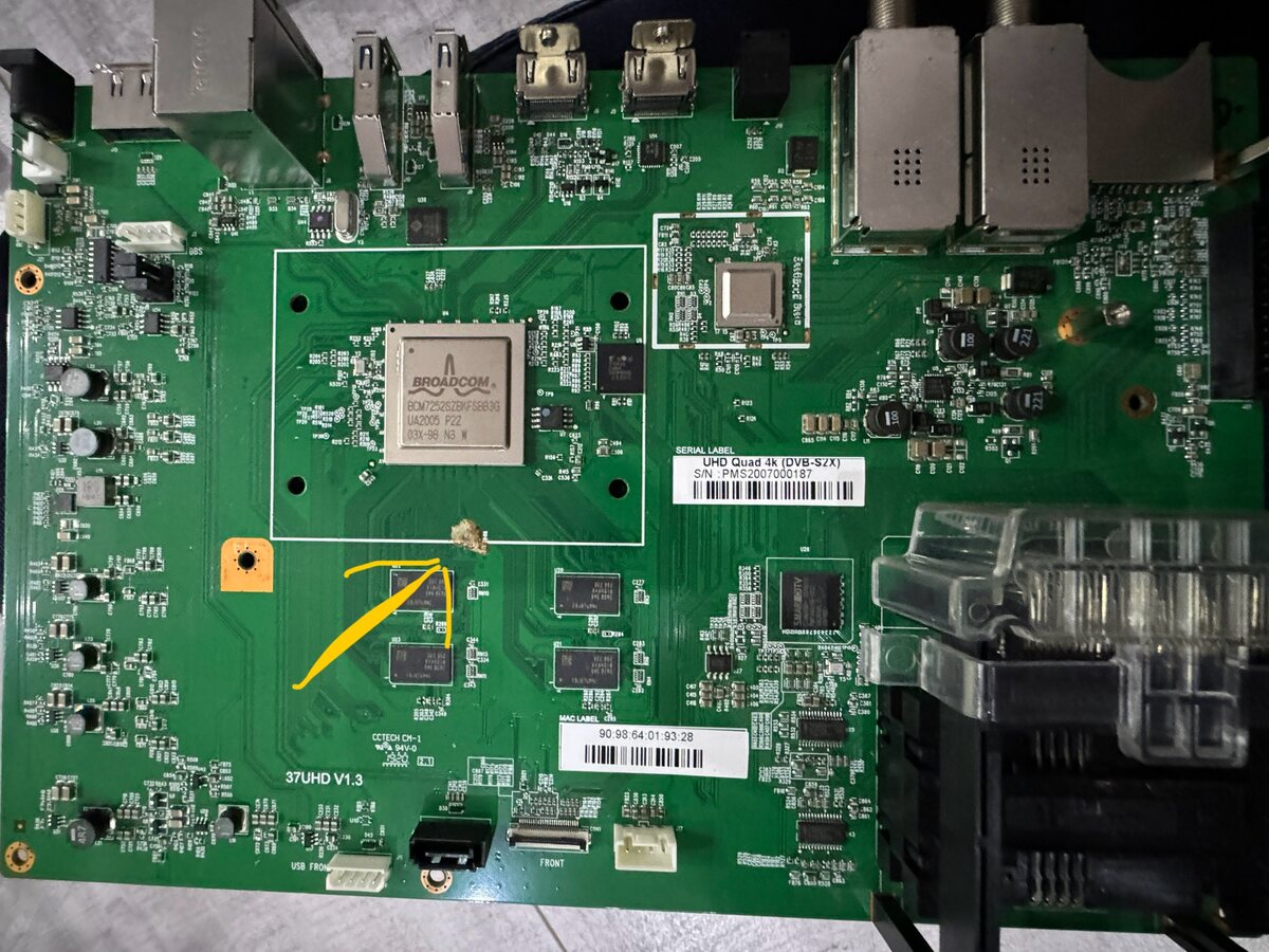

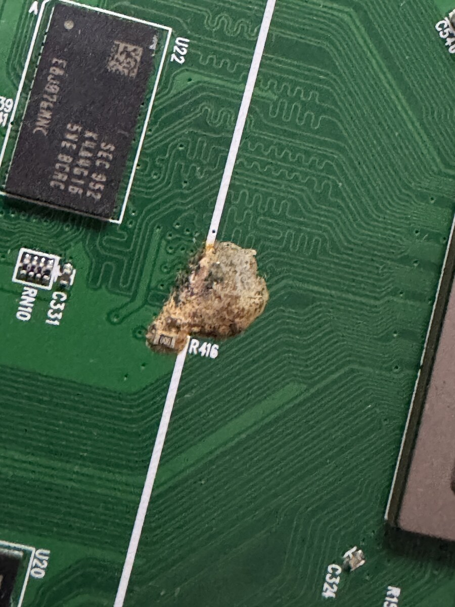

von Dergute W. (derguteweka)
Moin,
Also fuer mich sieht der "Batz" eher nach getrocknetem Broeckeleshusten
oder sowas aus, nicht nach Innereien von Bauteilen, gar MLCCs.
Also halt' ich's auch eher fuer nicht die Fehlerursache.
Ich wuerde da eher mal forschen, ob die ganzen Spannungsregler im
Uebersichtsphoto links eine "vernuenftige" Spannung ausgeben und mal
gucken, ob man irgendwo sowas wie eine serielle "Console" finden kann,
bei der man ggf. irgendwelche Bootloader/Kernelmessages beim booten
lesen kann.
Gruss
WK
von HaJo (hajohausb)
Abkondensierte Raumluft aus E-Raucher-Haushalt?
von H. H. (Gast)
Besimmt nicht so massiv selektiv an dieser Stelle.
von Harald K. (kirnbichler)
Was auch imemr das für ein Glorbs ist, aus einem der umliegenden
Bauteile kam der nicht.
Moin,
Ich kenne noch die cm-dicke klebrige Fett/Nikotin/Fussel/Staubschicht
auf der DY86 und ihrer Umgebung in jedem TV. Die sah etwas anders aus,
irgendwie luftiger ;-). War aber auch noch Analog-Rauch, kein E.
Gruss
WK
von Marco (bluescream)
Hallo alle,
das Ding sieht äußerlich und auch innen ansonsten aus wie neu. Kein
Staub, kein Gestank.
Ich werd mal weitermachen.
Dank und Gruß.
von Peter N. (alv)
Ich schätze, der Blob war eine Vergußmasse, wofür auch immer...
Oder die berühmte Cola vom Nachwuchs.

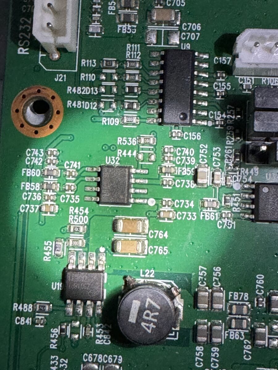

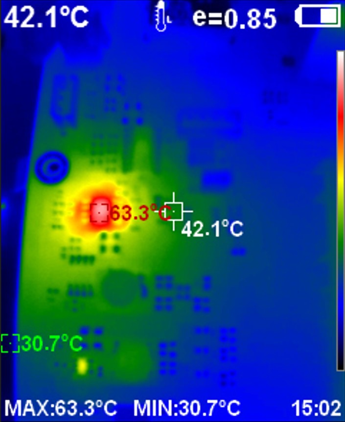

habe mal mit Wärmebild abgesucht.
Das Bauteil U32 wird ganz schnell über 60°C warm.
Ist das normal?
Klarbild kommt gleich
Hier das Bild.
von H. H. (Gast)
Marco schrieb:
> Hier das Bild.
So ein klar lesbares Marking gibts selten.
