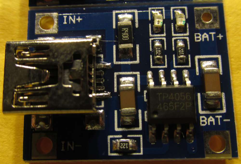

Nebenbei: für sowas eignet sich klasse ein TP4056-Modul, das kostet ja
so gut wie nix.

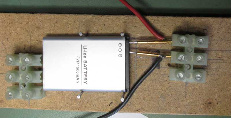

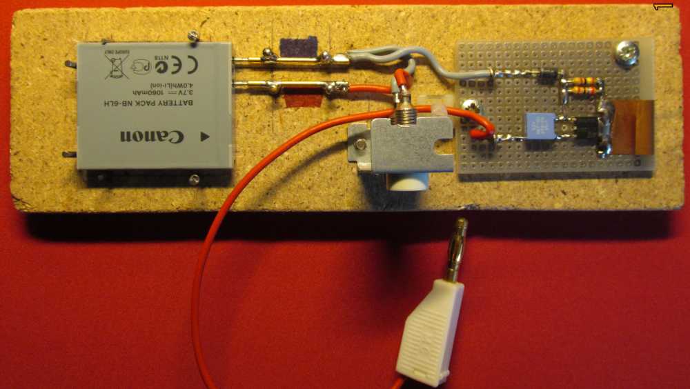

Hau-Ruck ein paar Nägel und zwei Kontaktstifte, habe ich mal für Tests
gebaut.

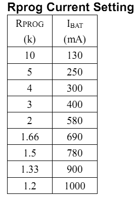

Die 4056-Module kommen meist mit 1 Ampere, auf dem Bild der Widerstand
"122". Austauschen gegen 5k6 oder 4k7, langsam laden schadet nicht.
