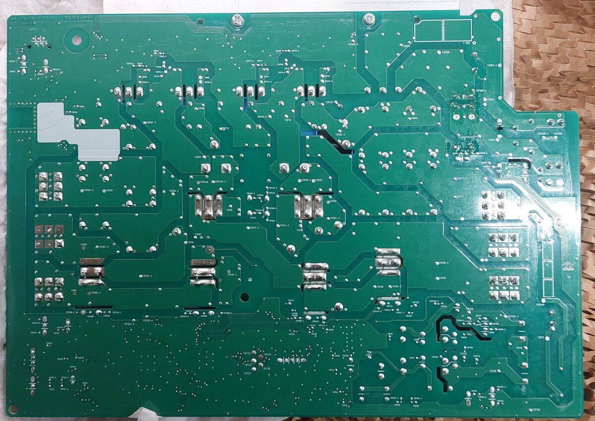

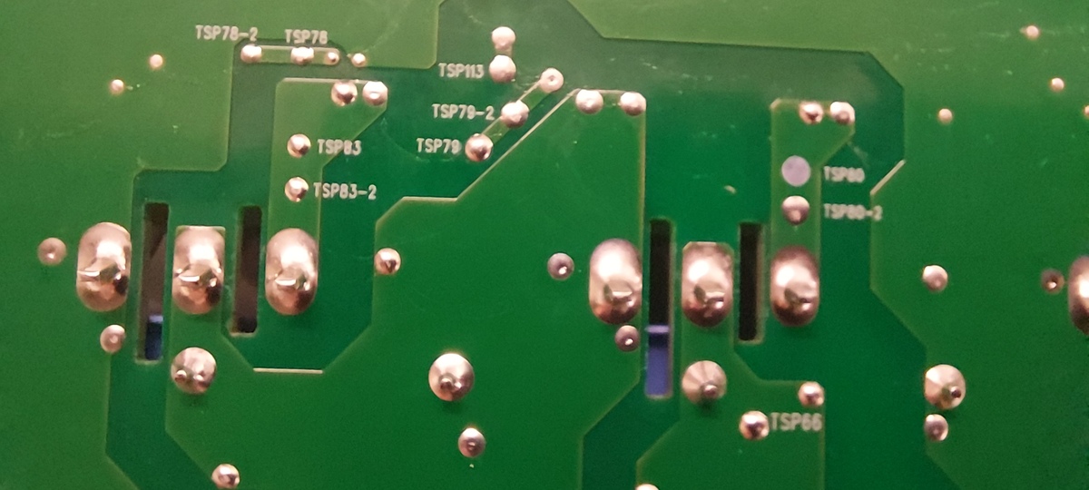

unser Induktionskochfeld hatte einen Defekt.
Wie bereits vor einigen Jahren schonmal, betraf es eine der
Leistungsmodule. Diese wurde vom Fachmann getauscht. Kochfeld
funktioniert wieder.
Das defekte Leistungsmodul wurde mir da gelassen.

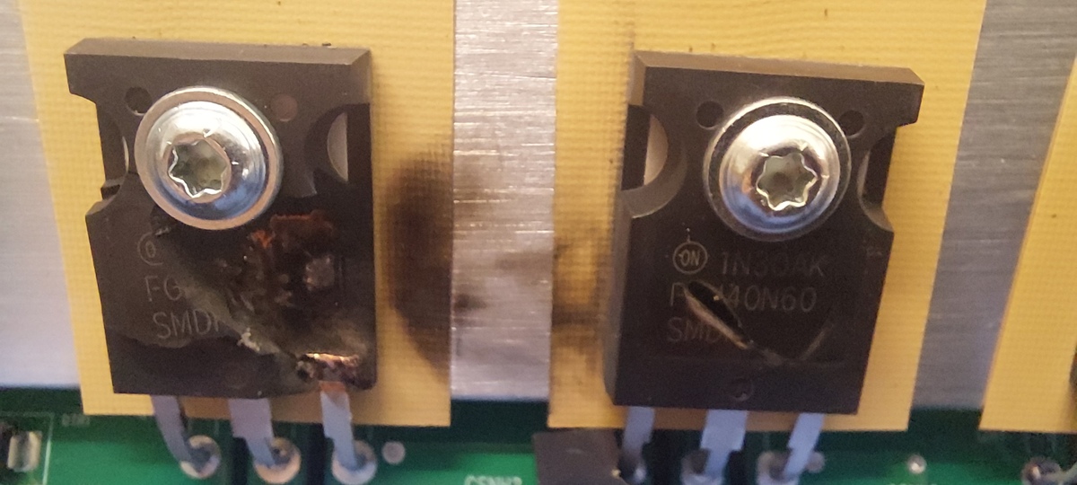

Es ist nicht zu übersehen, dass die Transistoren defekt sind. (Bilder
anbei)
Nun meine eigentliche Frage :
Sind solche Transistoren in der ganzen Kette der Bauteile, eine übliche
und mögliche Bruchstelle, so dass diese bei einem Defekt etc als erstes
kaoutt gehen ? Wenn ja, wäre es zukünftig ja zu überlegen, die
Transistoren für 2,-€/Stck zu erwerben und sich diese tauschen zu
lassen, statt 200,-€ für Leistungsmodul plus Arbeitslohn zu investieren
? Steht ja im Prinzip Hersteller, Modellbezeichnung usw. auf dem Teil
drauf.
Dieses Leistungsmodul hat genau 1 Jahr gehalten, daher ging es diesesmal
noch auf Material-Garantie. Letztes mal wurden dann knapp 400,-€ fällig.
Oder ist es eher üblich, dass andere Bauteile ebenfalls einen Defekt
erleiden, wenn (schon) die Transistoren "durchbrennen" ? (Sicherung des
Kochfelds flog raus)
Die Platine und andere Bauteile sehen ansonsten gut aus.

Nicht unbedingt - die Transistoren werden durchaus auch mal infolge
eines anderen kleinen Fehler zerstört, was auch normal ist, da diese im
Leitungskreis liegen, auch sind die einzelnen Transistoren (oder sagen
wir mal Leistungshalbleiter, da es sich nicht immer streng genommen und
Transistoren handelt) nicht immer leicht zu beschaffen und auch öfter
mal deutlich teurer als 2 Euro das Stück - von Fälschungen will ich
jetzt gar nicht anfangen.
Bei deinem speziellen Fall mag es aber so sein, dass die Transistoren
einfach und preiswert zu beschaffen sind und typischerweise ohne
ersichtlichen Grund "sterben" (Schlechtes Design - leider gar nicht so
selten)

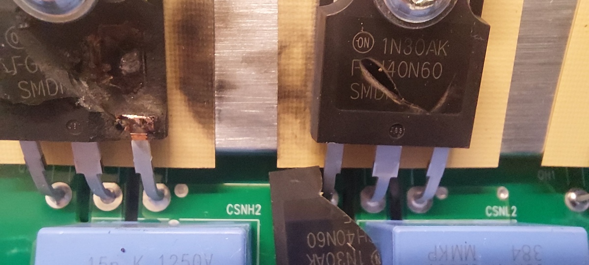

Ich repariere gerade im Repaircafe  ein Induktionskochfeld, hier haben
Brückengleichrichter und der IGBT ein Kurzschluß.
Das ist der vierte Induktionskochfeld mit gleichen Fehlerbild und
zugegen, die Beschaffung der verbauten IGBT's ist oft schwierig.
Diesmal habe bin ich bei  TME fündig geworden.
Ich vermute das der Brückengleichrichter der Übeltäter ist und bei
seinem Suizid den IGBT mit killt.

Ich gehe nicht von einem Serienfehler aus, und im Einzelfall gibt es
viele Möglichkeiten.
Diese Schaltungen sind Mist. Punkt.
Die Dinger arbeiten mit direkter fast ungesiebter (lediglich
gleichgerichteter) Netzspannung - der Vorteil davon ist, daß man so eine
PFC-konforme sinusförmige Stromaufnahme hinbekommt, ohne eine extra
PFC-Stufe und einen echten Zwischenkreis mit großen hoch belastbaren
Elkos aufzubauen. Die 100Hz-Schwankungen der Leistung sind bei
Heizzwecken egal.
Leider kann eine Spannungsspitze aus dem Netz so dazu führen, daß die
Leistungshalbleiter sterben. Es gibt keinen Zwischenkreis, der ihre
Energie aufnehmen könnte und ich sehe da auch keine leistungsstärkeren
VDRs, eine Spannungsspitze kommt dadurch so gut wie ungebremst bei den
Leistungshalbleitern an. Wenn einer der Transistoren stirbt, wird er
dauerhaft leitend. Wenn dann der zweite Transistor durchgesteuert wird,
gibt es einen satten Kurzschluß der Netzspannung durch den
Brückengleichrichter und beide Transistoren. Das Schadbild entsteht wenn
der Kurzschlussstrom die Bonddrähte in den Transistoren verdampft und
meistens stirbt der Gleichrichter durch Überlastung gleich mit. Die
Sicherung in der Verteilung ist nicht schnell genug, um das zu
verhindern, schon gar nicht wenn man noch die guten alten
Schmelzsicherungen hat.
Kann man machen nix.

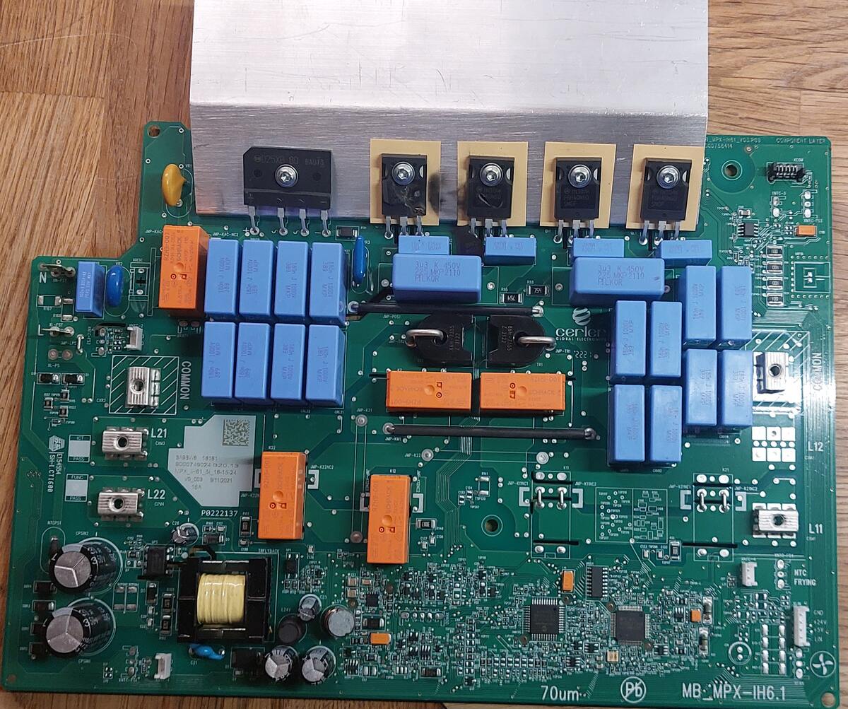

Im Bild des TE sieht man ja schon, das die Kühlung der IGBT recht
halbherzig ist, und die billige Isolierung hilft da auch nicht wirklich
(auf WLP wurde ja auch verzichtet).
Nun wird es unter der Induktionsplatte auch warm und die beiden IGBT
haben prinzipbedingt Verlustleistung. Wird die nicht abgeführt, haste
irgendwann den Salat. In Verbindung mit Bens Szenario erhöht sich die
Wahrscheinlichkeit nur noch. Auf Filter wird ja weitgehend verzichtet,
nur gerade so viel, das man CE draufpappen kann.

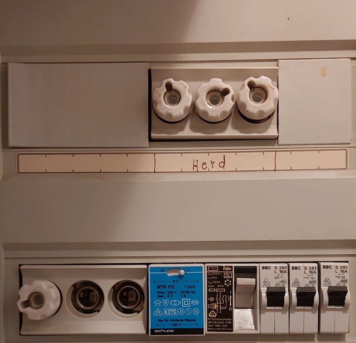

Also auffällig wäre, dass letztes Jahr das Leistungsmodul an der
gleichen Seite einen Defekt hatte.
Meine Recherche ergab, dass dies bei der Bosch,Siemens,Neff Gruppe wohl
keine Seltenheit ist mit den Leistungsmoduelen.
Zudem hatten wir dieses Jahr bereits einen Elektriker da, weil
Steckdosen
in der Küche ausgefallen sind. Das hat der gute Mann behoben.
Kochfeld ist autark und alleine über 3 Sicherungen abgesichert.
Störungen durch andere Geräte sind mir nicht bekannt, da ansonsten alles
funktioniert
Es ist ein Unterschied, ob in der Spezifikation des Herstellers an seine
Zulieferer für die Serien- und Ersatzbauteile als Auslegungsgrundlage
1000, 200 oder 5000 Betriebsstunden stehen. Je nach dem werden die
Snubberbeschaltung, Filter, Elkos und Transistoren (Halbleiter)
ausgelegt.
Das ist kein Hexenwerk und professionelle Optimierungsprogramme und viel
Erfahrung greifen dabei dem Ingenieur unter die Arme. Derjenige, der
kontrolliert, ob da nicht geschummelt wurde von gutgläubigen Ings, ist
meistens der Wirtschaftsingenieur im Auftrag des Managements.

von Michael B. (laberkopp)
Nein.
Die Kondensatoren sind kritischer.
Transistoren gehen nur gerne bei Überspannungsimpulsen aus dem Netz
kaputt.
Weil der Uberspannungsschutz im Kochfeld unzureichend ist, in der
Hausinstallation meist fehlt, und dafur gerne ätzende Storquellen wie
Leichtstoffrohren mit konventionellem Vorschaltgerät aber ohne/defekten
Entstörkondensator betrieben werden.

Habt ihr einen Überspannungsschutz irgendwo (UV oder Zähler)?
Sonst laß den installieren. Nicht ohne Grund ist das seit 2016 bei
Neuanlagen Pflicht.

von Olli W. (lampean)
Der SK sieht sehr einfach aus. FI und Überspannungsschutz eher negativ.
p.s. ich verstehe nicht, wieso man deinem Vorschlag mit "minus 1" als
nicht lesenswert bezeichnet.
Bedeutet dies, dass dann eine Nachrüstung eines Überspannungsschutzes
nicht sinnvoll ist ?

von H. H. (Gast)
Olli W. schrieb:
> Hatte schonmal Elektriker um eine
> Nachrüstung eines FI Schutzschalters gefragt.
Ist sinnvoll.
> Irgendwie haben die aber so rumgedruckst und mir schien es, als wenn sie
> dies nicht als nötig empfanden.
Oder aber du hast noch TN-C bis zu den Verbrauchern, dann ist es ein
erheblicher Aufwand.
> Dachte immer, dies sei eine gute Sache und trägt etwas zur Sicherheit
> bei.
Ist ja auch so.
> Mit so einem Überspannungsschutz fliegt die Sicherung also schneller
> raus, als die Kochplatte (oder andere Verbraucher) bzw. deren Bauteile
> einen Defekt erleiden kann, ist das so korrekt ?
Nein.
Thomas R. schrieb:
> Hinz hat schon daraufhin gedeutet daß die VDR's auf der Platine noch ok
> ausschauen, aber diese halten nur relativ schwache Impulse auf/aus.
> (Klasse 3)
Das Problem ist, dass die VDR meist nur auf 775V begrenzen und trotzdem
Transistoren verbaut werden die bei 400V oder bestenfalls 650V den
Deckel aufmachen, weil spannungsfestere Transistoren auch höheren
Widerstand haben.
Dagegen hilft aber auch kein VDR im Sicherungskasten, der meist auf
1000V begrenzt.
Ein britzelnde Steckdose produziert aber in Zusammenarbeit mit dem
Netzfilter auch Überspannungsimpulse, geringer Energie aber dauerhaft.
Da den Kochplatten ein Siebelko fehlt schlagen die auch auf die
Transistoren durch.
Michael B. schrieb:
> Das Problem ist, dass die VDR meist nur auf 775V begrenzen...
Deshalb gibt es auch Überspannungsschutzdioden, die genauer sind und
daher die Schwelle auch niedriger legen kann.
Michael B. schrieb:
> weil spannungsfestere Transistoren auch höheren Widerstand haben.
Das läßt sich beheben, durch Chip-Design (oder größeres
Transistorgehäuse TO-220, TO-218, TO-264/247J). Allerdings muss dann die
Ansteuerschaltung der Transistoren mehr Leistung aufbringen. Das kostet
aber ein paar Cent mehr.
DIe Transistoren werden wohl nur als folge eines anderen Erignisses
defekt werden.
Nachlassende Kapazität der SChwingkreiskondensatoren im Leistungsteil.
beispielsweise. Nicht umsonst sind da so viele mehr verbaut, als in den
tragbaren 70€ Doppelinduktionsfeldern zum Hinstellen mit 1500 und 2000
WAtt. Auch die zerlegt es früher oder später.
Oder die berühmten Spannungsspitzen ais dem Netz.
Oder nachlassende Kühlwirkung durch ausgetrocknete Wärmeleitpaste.
Eine Frage wäre da noch:
Habt ihr besondere Bezugsquellen für Elektronikkomponenten/Bauteile ?
So ein 1N30AK FGH40N60 SMDF Transistor ist nicht ganz einfach
aufzufinden.
Es gibt sicherlich auch geeignete Ersatztypen.
Ab und zu macht hier ein Forumsmitglied eine Sammelbestellung bei
Mouser, wäre so ein Tipp.
Wie findet man heraus, welche geeignet sind ? Benötigt man dafür
Schaltpläne/detailiertere Informationen zu dem Gerät ?
Gefunden habe ich die die hier:
https://www.mouser.de/ProductDetail/onsemi-Fairchild/FGH40N60SMD-F085?qs=0lQeLiL1qybChz329uN9ww%3D%3D
Nur ob das mit den 600V/40A FS Planar IGBT Gen 2 korrekt ist....
Edit: Sind aktuell nicht lieferbar, wie es mir scheint.
