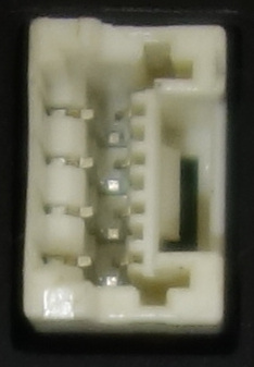

Ich suche einen passenden Stecker hierfür.
Es handelt sich um den Modbus RTU Anschluss eines Leadshine
Steppermotors (mit Treiber integriert):
https://www.leadshine.com/network-detail/m-closed-loop-stepper-drives/Modbus-RTU/m-integrated-stepper-motors/iEM-RS2313.html
Hat jemand eine Idee?
Edit: Raster ist 1.5mm.

von Harald K. (kirnbichler)
Steht im Handbuch drin ... nicht:
> user can also made by yourself, please contact Leadshine for
> the part number of connector.
Das wirst Du wohl tun müssen.
von Andreas B. (bitverdreher)
schon dabei, aber noch keine Antwort.
Dafür, daß der Motor eigentlich über Modbus gesteuert wird, ist der
Stecker ja ziemlich geheim. ;-)
gefunden. Scheint ein BM04B-ZESS-TBT von JST zu sein.
