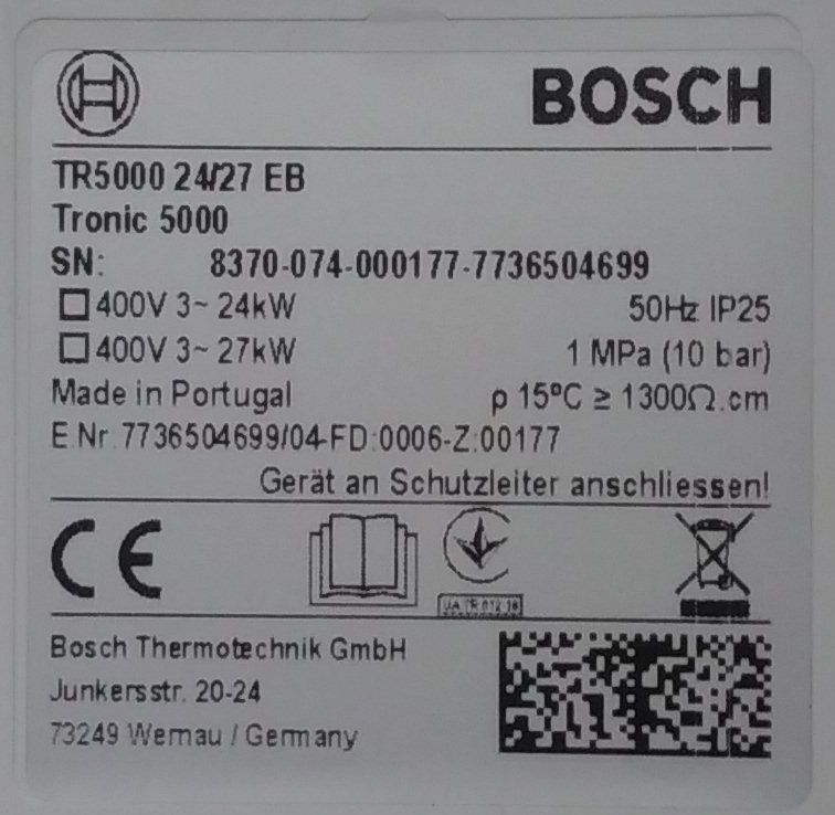

Hallo zusammen
ich habe hier einen Bosch TR5000 24/27 EB.
Der ist im Fehlerzustand und gibt folgenden Blinkcode raus.
rotes Licht: 2x kurz + 1x lang
Was bedeutet das?
Sicherung rausdrehen und wieder reindrehen hilft als Abstellmaßnahme,
ist aber keine Dauerlösung.
Die Oberflächen der Sicherungseinsätze und die Kontaktfahnen im
Sicherungskasten bekommen Zunderstellen durch den Lichtbogen beim raus-
und reindrehen.
Viele Grüße
Andreas

von H. H. (Gast)
E-Nr. vom Typenschild?
von Andreas O. (otellano)
E-Nr.: 7736504699/04-FD:0006-Z:00177
von H. H. (Gast)
Ist bei BSH unbekannt...
Mmh! Komisch. Steht so auf den Typenschild.
Vielleicht ist die Datenbank unvollständig.
Danke trotzdem H.H.
