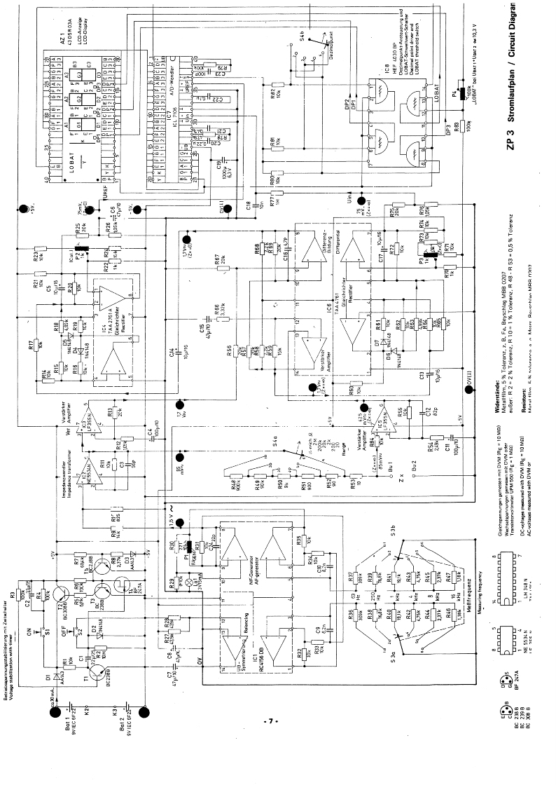

Ich habe ein Sennheiser Scheinwiderstandsmessgerät ZP3. Die Funktion ist
soweit okay, nur beim Abgleich habe ich festgestellt, dass der Sinus des
internen Generators klippt. Ursache: Die Versorgungsspannung ist nicht
+5 V und -5 V sondern +4,3 V und  -4,6 V. Verständlich, dass der
Generator nicht die volle Amplitude erreicht. Die Bauteile habe ich
kontrolliert; kein Fehler feststellbar. Wobei mir die Funktion etwas
schleierhaft ist:
Wie erzeugt die Schaltung den virtuellen Nullpunkt?
Wie werden die +/-5 V geregelt? Dazu hatte ich eigentlich eine Z-Diode
erwartet.
Ich hoffe die Gemeinschaft kann hier helfen, damit das Gerät wieder
100%ig in Ordnung gebracht werden kann.
Gruß Jens

Beim einen Opamp steht doch "UB-Symmetrierung".

von Arno R. (arnor)
> erwartet.
T5 sieht sich über den Teiler R7/R8/D3 die Ausgangsspannung (~10V) an
und zieht seine Kollektorspannung bei zu großer Ausgangsspannung
herunter, was T3 abregelt und damit auch den Basisstrom für T2. Dadurch
wird die Ausgangsspannung abgesenkt.
Insgesamt eine erbärmliche "Stabilisierung", weil die Ausgangsspannung
von der um den Faktor 60,4/2,37~25 verstärkten Differenz der
Ube(T5)-Uf(D3) bestimmt wird.

So, das ganze mal weiter untersucht. Der C1 ist in Ordnung; trotzdem
erneuert. Kein Effekt
Ich habe mal die Schaltung, also den Stromversorgungsteil, mit Simulide
nachempfunden. Der C1, wie  von mir schon vermutet, dient mit R2 als
Zeitglied zum Abschalten des Geräts nach ca. 2 Minuten. Funktioniert in
der der Simulation und in der Realität.
Bei genauerem Hinsehen fiel mir auf, dass das Schaltbild nicht in alle
Teile mit der tatsächlichen Bestückung übereinstimmt. D1 und D3, obwohl
laut Plan AA143, sind unterschiedlich. Welche? nicht bedruckt. D1
scheint Silizium zu sein, D3 Germanium, wie ja auch die AA143. Nur geht
die Vorwärtsspannung von D3 direkt in die Ausgangsspannung ein, wie auch
in der Simulation erkennbar ist mit unterschiedlichen Dioden. War aber
anscheinend so seit der Herstellung! Original Lötstellen und Schutzlack.
Und jetzt erst kommt es zum Vorschein. Nun R8 geringfügig modifizieren
und gut wird es sein.
Danke an alle Ratschlag- und Hinweisgeber.
