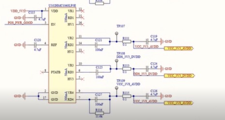

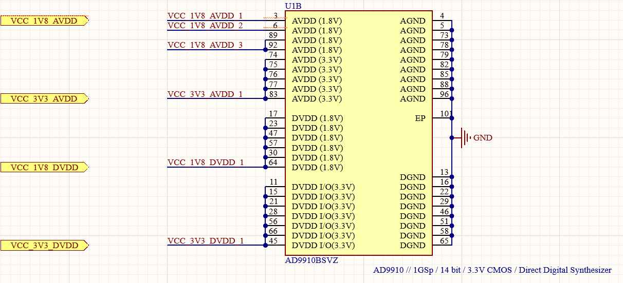

für die Spannungsversorgung des AD9910 muss ich 1,8V und 3.3V Spannungen erzeugen (siehe Abbildung 1).
Ich habe da was gefunden, wie man das macht: (siehe Abbildung 2) Mit dem U100HMC1060LP3E werden die Spannungen VCC_3V3_AVDD, VCC_3V3_DVDD und VCC_1V8_AVDD erzeugt.
Der U100HMC1060LP3E ist ein linearer Spannungsregler-IC von Analog Devices. Dieses Bauteil zeichnet sich durch folgende Eigenschaften aus:
Es handelt sich um einen einstellbaren positiven Spannungsregler mit vier Ausgängen. Die Ausgangsströme sind 100 mA, 50 mA, 300 mA und 500 mA. Die minimale und maximale Ausgangsspannung sind 1,8 V bzw. 5,2 V.
Leider gibt es dieses Bauteil nicht mehr.
Deshalb eine Frage an euch: Was ist eine gute Alternative zu diesem Bauteil?

Andreas B. schrieb:
Eigentlich heißt der HMC1060..., das U100 gehört nicht dazu. Da nimmt man halt 2 oder 3 einzelne LDOs, AD empfiehlt LT3042 oder LT3045, wo ist das Problem?

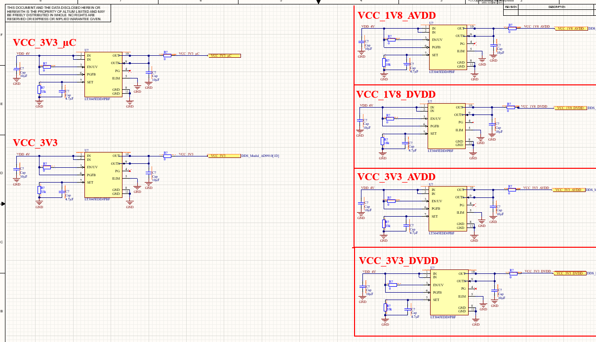

Hallo lieber Andreas,
vielen Dank erstmal für deine Antwort: Erst mal muss ich noch erwähnen, dass ich wirklich noch nicht soviel Erfahrung habe!
Ich habe die Spannungen nun mit dem von dir vorgeschlagenen LDO LT3045 erzeugt (siehe Abbildung).
Ich bin mir noch nicht sicher, ob das so korrekt ist! Bezüglich der Ausgangsströme;
dieser LDO hat laut Datenblatt einen Ausgangsstrom von 500mA.
Ich glaube das ist zu viel, ist mir erst später aufgefallen.
Ich ersetze den LT3045 einfach mit dem LT3042, dieser hat nämlich einen Ausgangsstrom von 200mA.
Auf welchen Strom muss ich die Versorgungsspannungen eigentlich auslegen? Laut Datenblatt des AD9910 (siehe Abbildung) beträgt der IDVDD(1V8)=222mA
Da es 6 von denen gibt und diese als Gruppen zusammen verbunden werden ergibt sich:
6 * 222mA= 1,3A
Entschuldigung, ich habe sowas noch nie gemacht und ich habe jetzt viel um den heißen Brei geredet, aber wie soll ich die Ausgangsströme auslegen?

Was im Datenblatt etwa bei IDVDD steht, ist der gesamte Strom, der verteilt sich auf die zugehörigen Pins. Also insgesamt nur 222mA, nicht 6 mal 222mA. Für die analoge Versorgung empfiehlt sich ein möglichst rauscharmer LDO, daher z. B. einer der beiden vorgeschlagenen LT... Für die digitale Versorgung tun's sicher auch Wald-und-Wiesen LDOs. Viel wichtiger dürften da Layout und Abblock-Kondensatoren sein, daher frage ich mich, ob so ein Projekt ohne viel Erfahrung besonders erfolgversprechend ist. Ein fertiges Board ist keine Alternative?
