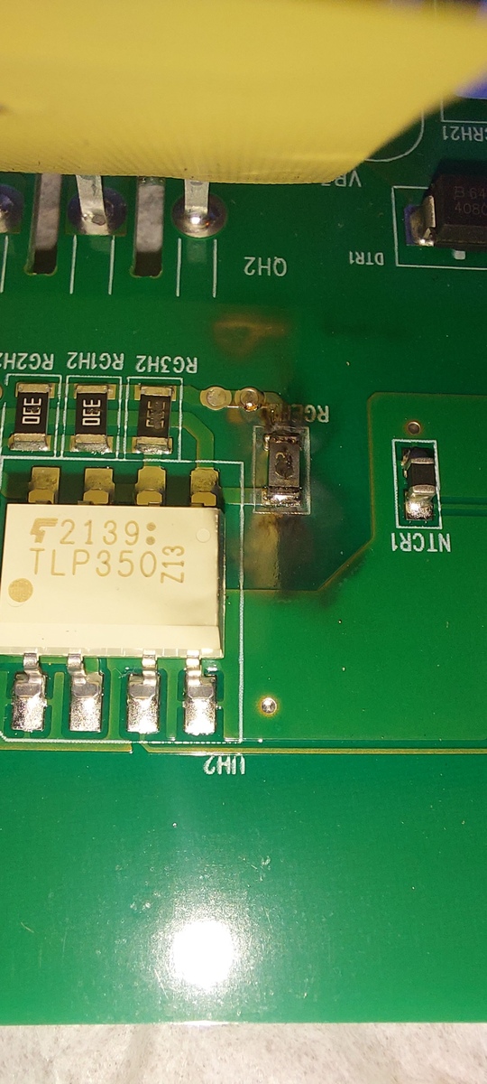

von Olli W. (lampean)

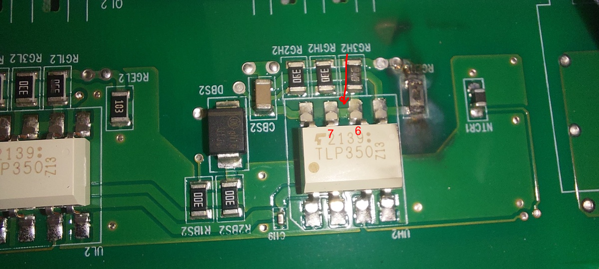

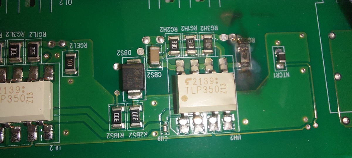

Anbei mögliche "Verdächtige"
Okay, habe die "Kühlrippen" mal demontiert. Da ist noch weiteres defekt.
Die Sicherungen müssten auch neu.

von H. H. (Gast)
Auch der TLP350 wird es hinter sich haben. Man muss auch dessen
Stromversorgung prüfen.
Aber immerhin ist das ein recht kräftiger Gatetreiber, da lassen sich
sicherlich geeignete und lieferbare IGBTs finden.

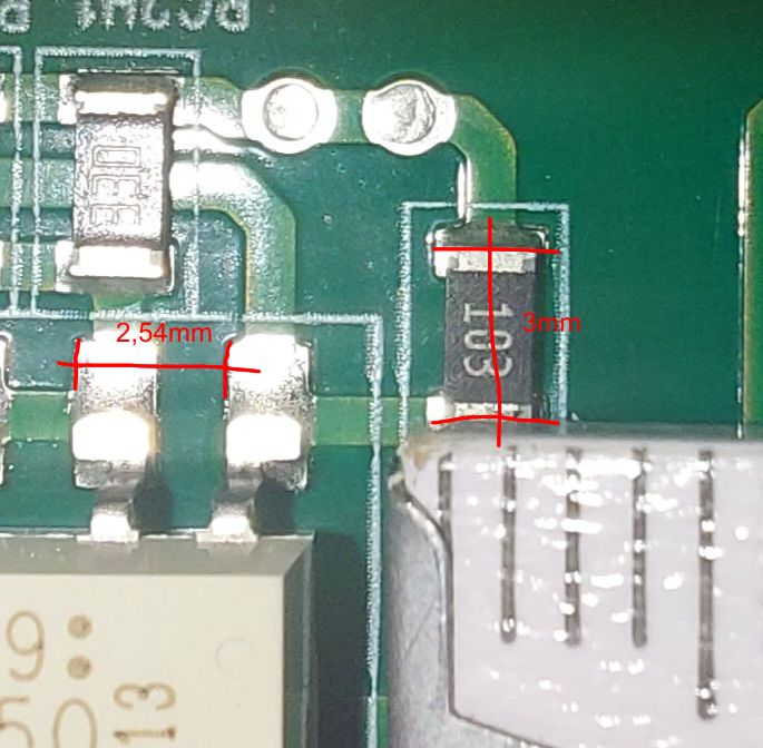

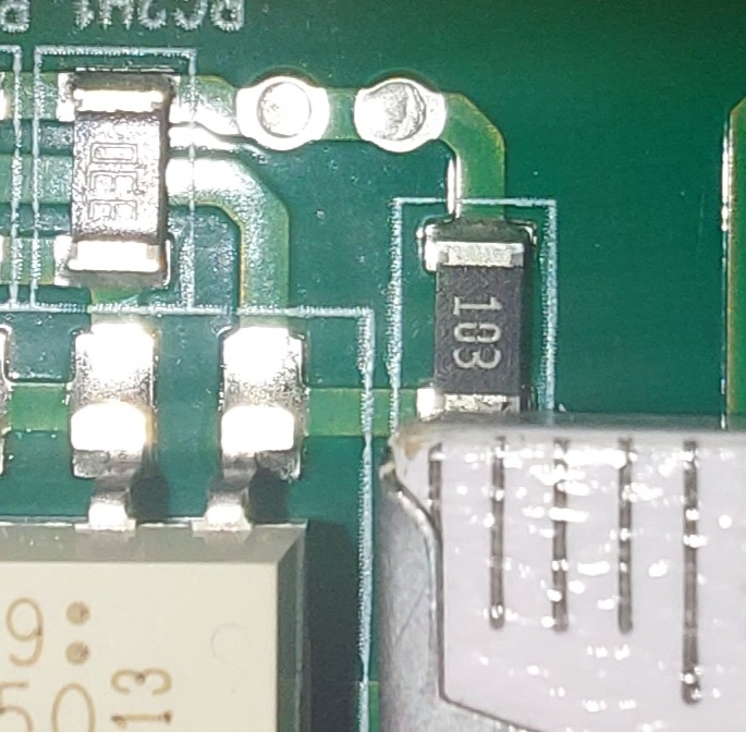

Würde mir jemand mitteilen, wie die korrekte Bezichnung dieses Bauteils
mit der 103 lautet ? Einfach nur Sicherung ? Unter dem Begriff
Littlefuse finde ich solche Komponenten, jedoch nicht mit der 103.
Und kann man wohl davon ausgehen bei dem Bild, dass die 330er auch einen
"weghaben" ?
Vielen Dank
von H. H. (Gast)
Olli W. schrieb:
> Das müsste dann der hier sein....?
https://www.mouser.de/ProductDetail/Toshiba/TLP350HF?qs=oo77d5SohtHBtrpIHzWoIQ%3D%3D
Falsche Bauform! Du brauchst die SMD-Variante. Wobei man den DIP
notfalls auch drauf löten kann.
von H. H. (Gast)
> Bauteils
Das ist ein 10kOhm Widerstand.

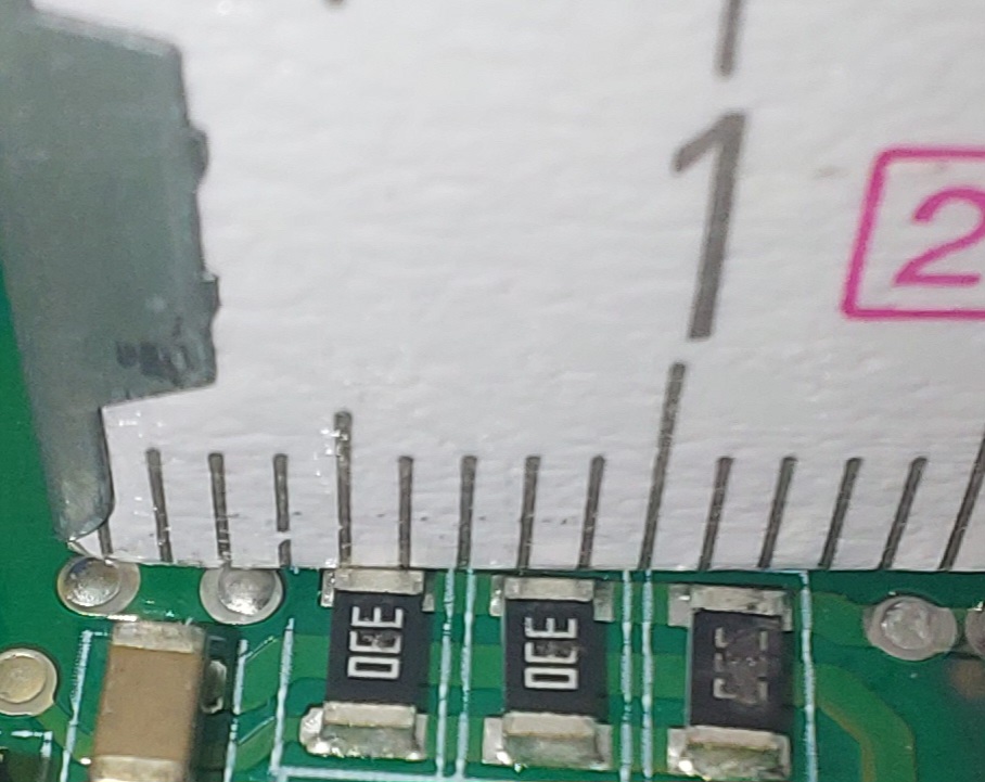

von H. H. (Gast)

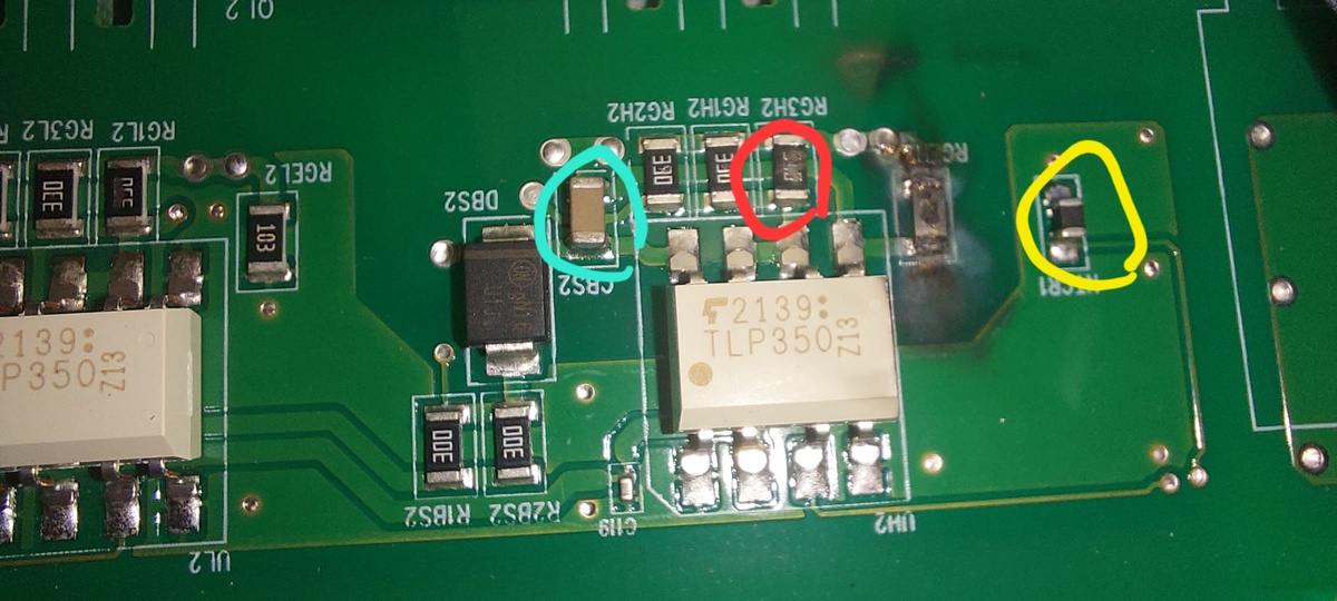

Dass auch die Gatewiderstände zu ersetzen sind hast du gesehen?
Welche meinst du genau? Sorry, aber ist relativ Neuland für mich.
von H. H. (Gast)
Olli W. schrieb:
Genau die drei nebeneinander.
Und schau dir auch den Low-Side Gatetreiber genau an, der hat zwar weit
bessere Chancen so einen GAU zu überleben, aber sicher ist das nicht.
von Jens G. (jensig)
> "weghaben" ?
Das bekommst Du nur durch messen heraus, je nach Schaltungsumgebung auch
in der Schaltung (3x33Ohm scheinen wohl parallelgeschaltet zu sein,
sollten sich als rund 11Ohm messen lassen)...
Es ist leider auch so, daß auch Teile kaputt sein können, denen man es
nicht ansieht. Nur mit Raten wirst Du nur mit viel Glück das Ding wieder
ganz bekommen.
Der Hellblaueingekreiste ist ein Kondensator.
Olli W. schrieb:
> 330ohm
33Ohm, nicht 330Ohm ...

Mmh, beim 10kOhm Widerstand steht 103 drauf, beim 33 Ohm Widerstand
steht 330 drauf. Elektrodschungel :)
von Magnus M. (magnetus) Benutzerseite
Ganz einfach:
Die letzte Ziffer gibt die Anzahl der Nullen an.
Aufdruck "103" ist eine "10" mit drei zusätzlichen Nullen
--> "10" + "000" == "10000", also 10 Kiloohm
Aufdruck "330" ist eine "33" mit 0 zusätzlichen Nullen
--> "33" + "" == "33", also 33 Ohm
von H. H. (Gast)
10 und noch 3 Nullen.
> beim 33 Ohm Widerstand steht 330 drauf.
33 und keine Null mehr.
> Elektrodschungel :)
Ganz einfache Regeln.

von H. H. (Gast)
Olli W. schrieb:
> Wie sicher wäre dieses "müsste" ?
So sicher wie ich das Layout erkennen kann. Bei dir sind Pin 6 und 7
wohl miteinander verbunden?
Das kann ich Dir leider nicht beantworten. Ist für mich zumindest nicht
ersichtlich
von H. H. (Gast)
Sieht doch sehr nach Leiterbahn aus.
Olli W. schrieb:
> Ist für mich zumindest nicht ersichtlich
Mit dem Messgerät mal zwischen den Pins messen, ob das 0Ω anzeigt.
Ja, jetzt wo du es sagst/zeigst, kann ich es gut sehen.Danke.
Das wird mit allem deutlich mehr, mit was ich Anfangs gerechnet habe.
Ist ja aber oft so...
Also Gatetreiber neu
https://www.mouser.de/ProductDetail/Broadcom-Avago/HCPL-3120-500E?qs=s%252BgfxR24RQ6eiLdg9xpQRg%3D%3D
Widerstände 10.000 Ohm + 33 Ohm neu
(muss noch passende suchen)
die Transistoren neu,
https://www.mouser.de/ProductDetail/onsemi-Fairchild/FGH40N60SMDF?qs=f1NNkdqyAmBw%2FY4cIu0IlQ%3D%3D&_gl=1
Sowie wahrscheinlich ein Brückengleichrichter ? (Alternativ Produkt)
https://www.mouser.de/ProductDetail/Shindengen/D25XB80-7000?qs=yxtxjX0N9phzBJrrmffmuQ%3D%3D
denke mal so eine Bestellung kratzt schnell an die mind. BestellMenge
von 50,-€
Zumal man überlegen könnte gleich 2, 3 Teile in Ersatz zu nehmen, falls
das andere Leistungsmodul mal kommt....
Lass ich mir mal alles durch den Kopf gehen.

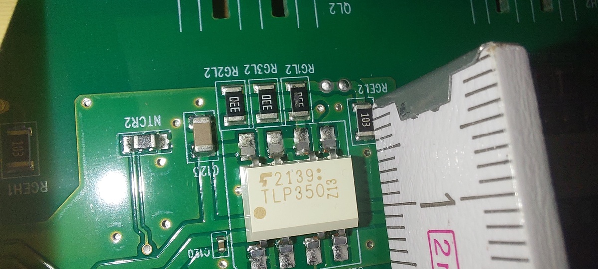

von Dieter W. (dds5)
Ich habe in einem vergleichbaren Fall GBJ2510 als Gleichrichter verbaut,
der ist wesentlich preisgünstiger.
Für die Widerstände wurde weiter oben ein Reichelt Link zur Baugröße
0603 gepostet. Meiner Meinung nach sind aber mindestens 0805 oder sogar
1206 auf der Platine verbaut.
Dieter W. schrieb:
> Link zur Baugröße
Ok, das müsste ich dann vor einer Bestellung mal ausmessen.  Danke für
den Hinweis.
Das wären dann wohl die 0805er ?
Ist das korrekt, dass die in Länge ohne die Metallenden gemessen werden?
Dann käme das mit den 2mm ziemlich gut hin.
Breite 1,2mm.kommt auch gut hin.
1206er... Länge inkl. Metallenden eventuell. aber Breite liegt eher bei
1.2 würde ich sagen.
Für mich spricht es eher für die 0805 🤔
von H. H. (Gast)
Ich vergleiche mit den Pitch bei dem Koppler, und danach hast du da
lauter 1206 Widerstände.
bin nach einer Tabelle von Reichelt gegangen.
https://www.reichelt.de/reicheltpedia/index.php/SMD-Bauelemente#:~:text=0805%20angegeben.,eine%20metrische%20Codierung%20weit%20verbreitet.
Das hätte danach gut gepasst mit dem 0805.
Ich vertraue aber eher deiner Aussage :)
Also an den Widerständen sind keine Löcher zu sehen. Aber damit sind
dann die Abstände der Lötstellen auf der Platine gemeint ?
von H. H. (Gast)
Vergleiche selbst mit dem Koppler, dessen Pins haben 2,54mm Pitch. 0805
ist kürzer, 1206 ist länger.
Dein Auge ist geschult, meins nicht. Ich kann es mit bloßem Auge nicht
erkennen.
Verstehen würde ich es aber gern.
Wenn der 1206 eine Breite von 1,6mm haben soll, dann wundert mich dieses
erneut angehängte Bild. Da sieht es für mich eher nach 1,2mm aus ? 🤔
Oder könnte das in diesem Bereich vielleicht sogar eine Ungenauigkeit
des Zollstocks sein ?
von H. H. (Gast)
Die Länge ist hier wichtiger.
