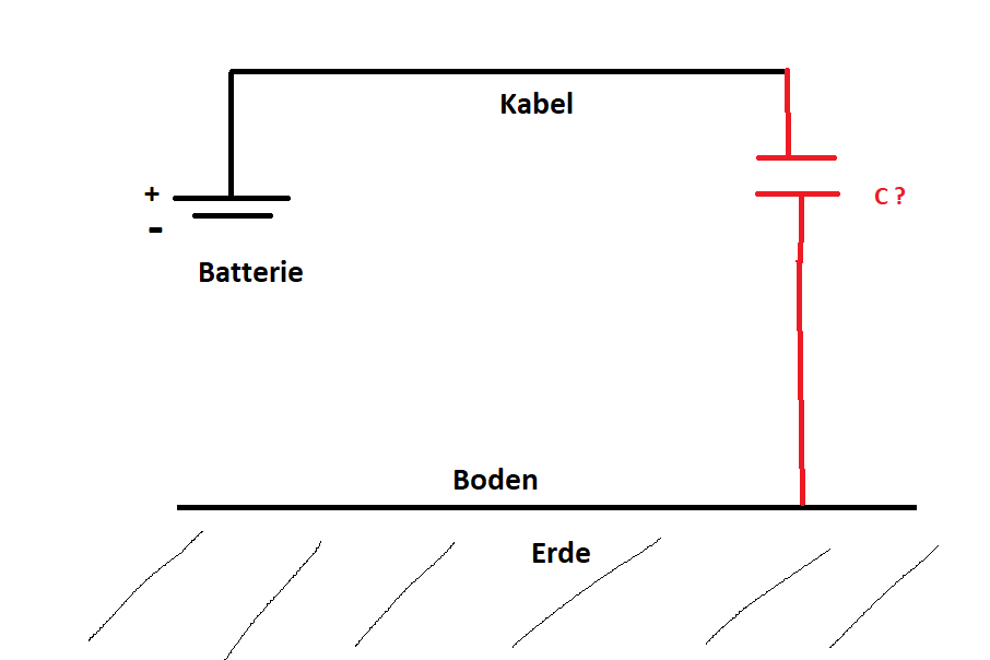

Kann sich die rot eingezeichnete parasitäre Kapazität aufladen? Ich habe eine Batterie mit eigenem Massepotential. Am Pluspol hängt ein Kabel über dem Boden. Meine Gedanken: Der Minuspol der Batterie muss nicht auf Erdpotential liegen. Damit ergibt sich im Allgemeinen eine Potentialdifferenz zwischen Pluspol der Batterie und Erde. Da ich nun 2 Leiter habe die durch ein Dielektrikum (Luft) getrennt sind, habe ich einen C der auf eine gewisse Spannung geladen ist. Nur wie fließt der Verschiebstrom hier? Das Massepotential der Batterie ist mit der Erde nicht verbunden. Das verwirrt mich etwas. :(

Der nichtangeschlossene Minuspol der Batterei bildet einen (sehr kleinen) Kondensator in Serie (über die Erde) mit dem kapazitären Kondensator.
Jeder Kondensator lädt sich auf.
In deinem Fall sind die Kapazitäten aber so klein, daß sie sehr wahrscheinlich nicht nachweisbar sind.
