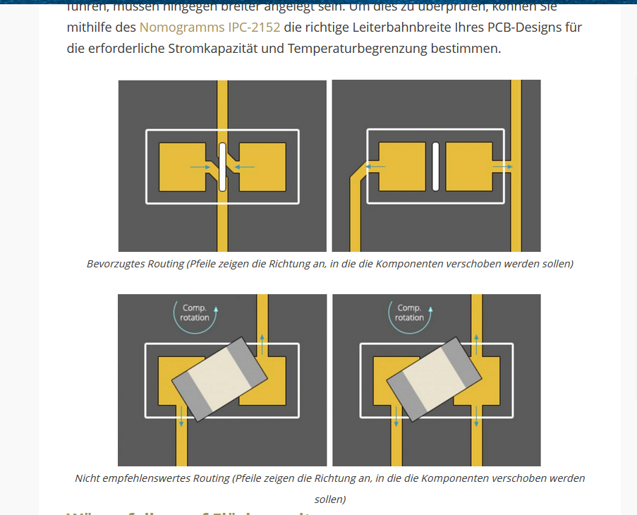

ich schaue mir gerade diesen guide an: https://resources.altium.com/de/p/pcb-layout-guidelines Da sehe ich folgendes (siehe Anhang).
Mir erschliesst sich absolut nicht, was genauch gemeint ist und warum. Ich habe das Gefühl, dass es KI-generiert ist.
Wer kann damit was anfangen?

Im englischen Original heißt es "Shifting" - Wurde wohl automatisch übersetzt.
Wenn kein Lötstopplack auf den Leiterbahnen ist, werden beim Reflow-Löten die Bauteile in Richtung der Leiterbahnen gezogen und können sich beim Negativbeispiel dadurch verdrehen.
Daher werden Leiterbahnen in Längsrichtung zum Bauteil empfohlen, damit es sich nicht drehen kann, wenn die Lötpaste aufschmilzt.
