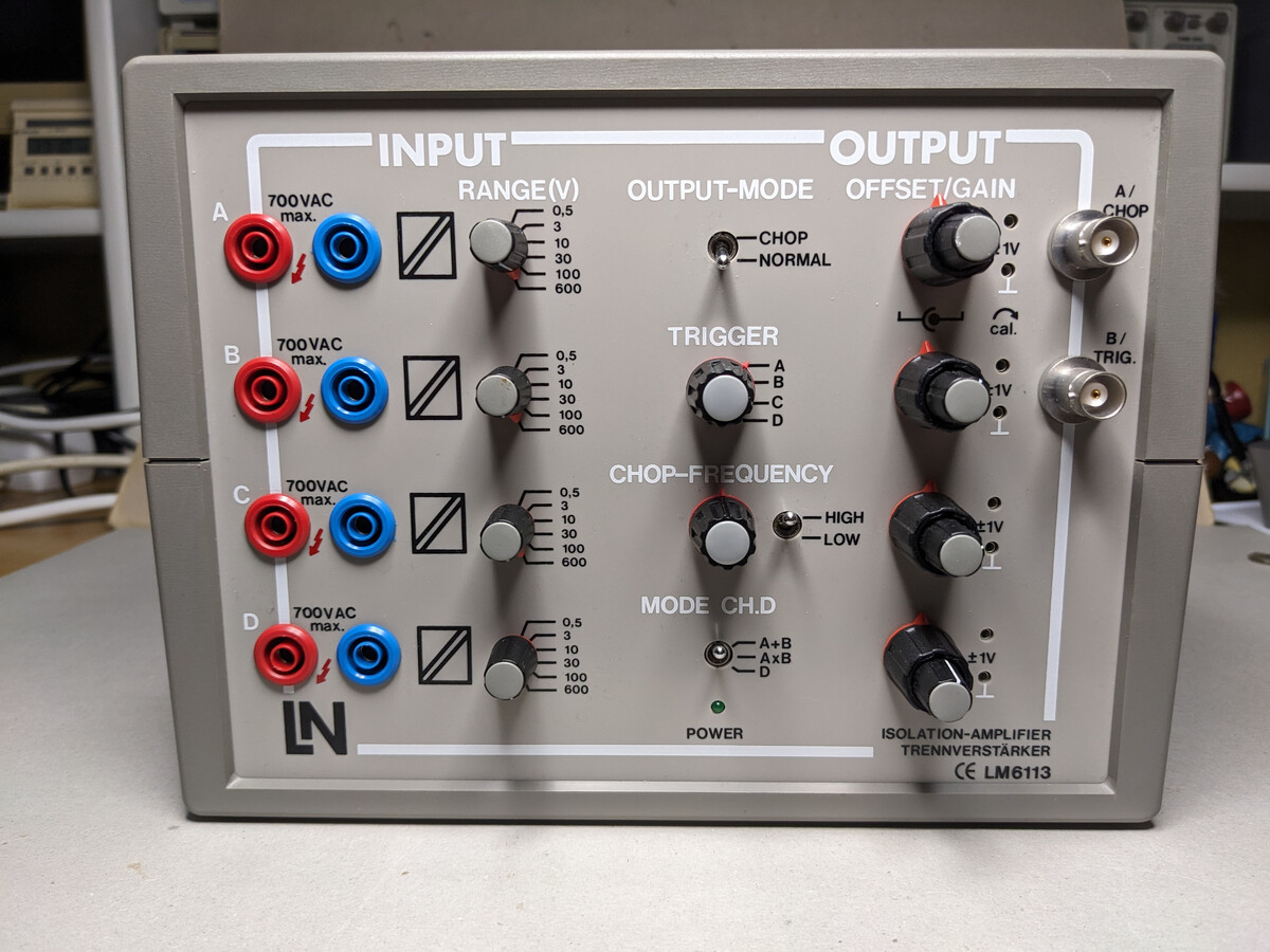

Eben perfekt verpackt angekommen, danke.

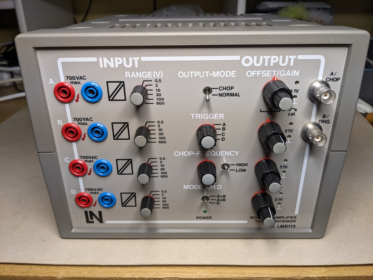

Hatte im Netz keine Infos zum Gerät gefunden, es ist sozusagen ein Ü-Ei für mich. Auf den ersten Blick 4 Differenzverstärker (OP37) mit gemeinsamer Versorgung, die Frontplattengestaltung ist also „kreativ“. Die Messwerte werden in ein PWM-Signal mit ~ 1.5 MHz übersetzt (LM361) und mit 4 Optokopplern (6N137) übertragen. Nett ist die Wahlmöglichkeit an Kanal D: AxB. Da sitzt was Rundes aus Blech auf der Platine (AD632 oder so, konnte den Typ ohne weitere Zerlegung noch nicht ablesen). Ja, schon etwas älter, aber schööööön.
