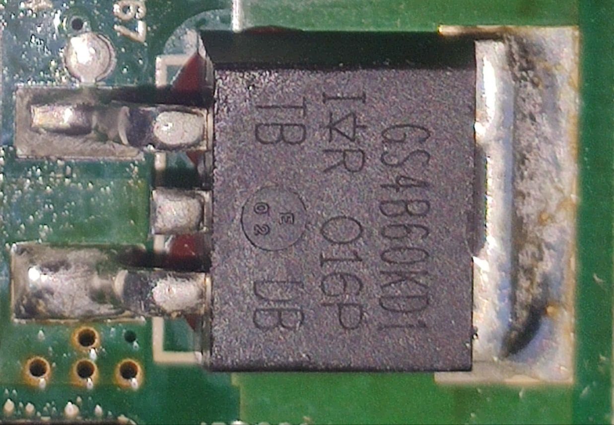

Hallo zusammen!
in der Inverterschaltung von meinem Kühlschrank hat sich nebst dem ElKo
der o.g. Transistor verabschiedet. Diesen finde ich leider nur bei
Aliexpress mit entsprechenden Lieferzeiten. Da Mutti nicht mehrere
Wochen auf ihren Kühlschrank verzichten möchte, frage ich hier mal, ob
mir jemand ein Alternativbauteil empfehlen kann, das auch hierzulande in
vertretbarer Lieferzeit zu bekommen wäre?
Würde mich auch sehr über ein paar allgemeine Tipps freuen, worauf ich
bei der Bauteilsuche außer Vmax und Imax vorrangig achten sollte. Das
Datenblatt ist ja dermaßen mit Angaben gefüllt, die unmöglich alle
zugleich kritisch sein sollten?
Bedanke mich schon mal im Voraus für jede Unterstützung.

von Max I. (powermeter)
Lt. Infineon IKB10N60T als Ersatz. Datenblätter bitte selber
vergleichen.

von H. H. (Gast)
Sitzt der IGBT High-Side? Dann ist sicherlich auch der Gatetreiber im
Eimer.
von H. H. (Gast)
Ist aber hier ungeeignet.

Ui! Das kann ich auf den ersten Blick nicht beurteilen. Muss noch mal
nachlesen und dann genauer gucken.

OK, auch auf den zweiten Blick kann ich immer noch nicht erkennen, ob
die High- oder Low-Side geschaltet sind. Würde mir zur Sicherheit einen
L6388E mitbestellen.
Könntest du bitte kurz erläutern, warum der IKB10N60T an dieser Stelle
ungeeignet ist?
Das Original zu bekommen, habe ich kein Problem, allerdings alles nur
aus China, mit entsprechenden Lieferzeiten (ohne Kühlschrank) und
Versandkosten :-(
Vielleicht noch einen Tipp für einen (geeigneten) Ersatz-IGBT?
Edit: nach langer (verzweifelter) Recherche bin ich auf einen
ukrainischen Shop gestoßen, in dem der GB10NC60KD als Ersatz für den
GS4B60KD1 genannt wird. Was meinen die Experten dazu? Passt der?
von H. H. (Gast)
Tim E. schrieb:
> L6388E
Zahmer Gatetreiber.
> ungeeignet ist?
Cies und Qg zu groß für den zahmen Gatetreiber.
Man wird nach einem in DPAK (TO-252) Ausschau halten müssen.
STGD6NC60HDT4 könnte passen, den gibts z.B. bei TME.

von Tim E. (time)
Hier mein Feedback:
Es war etwas Bastelei nötig, um den STGD6NC60HDT4 an die Stelle des
D2PAK Bauteils zu platzieren, aber er tut seinen Dienst derzeit
einwandfrei.
Außer dem IGBT und dem großen ELKO (nach dem Brückengleichrichter) war
zum Glück nichts mehr kaputt. Habe aber vorsorglich sämtliche ELKOs mit
getauscht, da sie ja mit der Zeit nicht besser werden...
Jetzt kann Chefin ihre Silvester-Leckereien kalt stellen und ich habe
mein kühles Bier. Der Hausfrieden ist wiederhergestellt.
Vielen Dank an das Forum und insbesondere an hhinz für den
entscheidenden Tipp!
