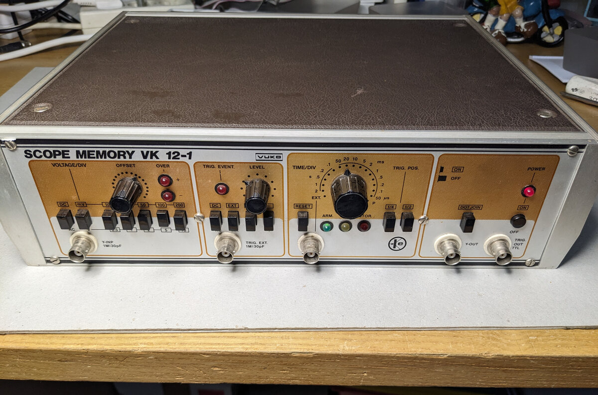

Ich verkaufe ein Vuko Scope Memory VK12-1
Leider kann ich dem Gerät kein Ausgangssignal entlocken. Ich habe mir es vor einigen Monaten gekauft und wollte es eigentlich benutzen. Auf Fehlersuche habe ich aber keine Lust. Das Gerät ist unverbastelt. Ich habe keinen Reparaturversuch unternommen und vorhin habe ich mal den Deckel abgenommen, da sieht auch alles noch unverändert aus.
20€ zzgl. Versand
OP #7571156
Ich habe das Gerät doch mal auf den Tisch genommen und konnte den Fehler schnell lokalisieren. Die 12V werden runtergezogen. Ursache: diese unsäglichen blauen Tantals. Immer wenn ich einen getauscht hatte und der Kurzschluss weg war, flammte nach ein paar Sekunden der nächste auf. Nach dreien hatte ich die Nase voll. Also wer alle Tantals austauscht (sind vielleicht noch 10 Stück) wird glücklich.
OP #7578857
Update: Die Kondensatoren sind mittlerweile getauscht, die 12V wieder da. Wie ich aber leider feststellen musste, funktioniert das Gerät trotzdem nicht. Sieht aus, als wäre der Eingangsverstärker defekt. Trigger- und Timebaseeinheit, sowie der Ausgang scheinen zu funktionieren.
