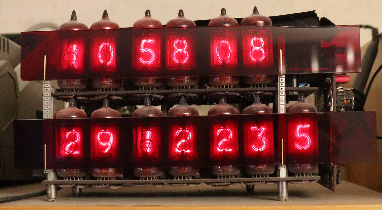

von Peter D. (peda)
Ich hab Nixies noch nie gemocht. Mich stört es extrem, daß alle Ziffer
außer der vordersten ("6") defekt aussehen, da sie teilweise verdeckt
werden. Auf dem Bild ist das sehr gut zu erkennen. Die "1" ist wohl die
hinterste, die sieht am schlimmsten aus.
In der DDR gab es Röhren, deren Kolben gefärbt war, so daß man sie ohne
Kontrastscheibe benutzen konnte. Die Röhren auf dem Bild scheinen solche
zu sein.
