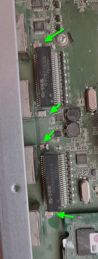

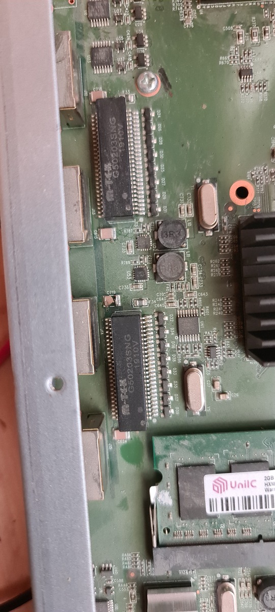

Hallo Zusammen,
bei meiner Firewall hat sich der Netzwerkanschluss schlafen gelegt. Beim Nachbarn ist ein Blitz eingeschlagen und da hats vermutlich den Kondensator durchgehauen.
Ich bin mir aber nun nicht sicher welche Größenordnung dieser hat. Foto ist beigefügt -> C719 hats rausgehauen.
Ich bin für jede Idee dankbar.
Viele Grüße Yingzi

Erst mal Danke für eure Antworten. Das Gerät funktioniert noch, alle Ports bis auf den WAN1 funktionieren und auch die Software ist erreichbar. Das was man einstellt funktioniert auch.

Ich würde auch sagen, der Port ist nachhaltig beschädigt. Der geplatzte Kondensator ist nur das Tüpfelchen.
Die Ports sind normalerweise über kleine Transformatoren mit den Leitungstreibern verbunden. Entweder wurden diese Transformatoren beschädigt oder die Spannungsspitze hat's durch diese hindurch auf die andere Seite geschafft.
Blitzschlag beim Nachbarn ist bei einem kräftigen Blitz allerdings bereits dicht genug dran, daß die direkte elektromagnetische Wirkung des Blitzes für solche Schäden reicht. Gerade bei längeren Leitungen wie Netzwerk oder Telefon braucht es da keine Überspannungsspitze aus dem Netz.

Verkaufe mir doch bitte den Rest der Firewall... :-) Ich gehe davon aus, dass aufgrund des Übertrages und der vorhandenen Schutzschaltung (mit Dioden, etc) das Ethernet-Interface SELBST noch funktioniert. Messe doch ggf. mal die Doppeladern des Ethernet Ports aus, da soll i.d.R NICHT mehr als ca 5 Ohm sein ... (1-2 3-6 4-5 7-8 = je <5 Ohm)
Bei dem Abschuss des Erdungs/Masse- u. Entstör-Kondensators, ist ein Durchbrennen der Übertrager-Wicklungen auf der Netzwerkkabel-Seite auch SEHR wahrscheinlich, das KANN aber noch behoben werden.
In einer TK-Anlage hatte es mal die Sekundärwicklung (auf der µC Seite) durch den Übertrager hindurch wegen Blitzeinschlag geschossen - aber durch die Schutzschaltung konnte es noch repariert werden: Übertrager aus alter Ethernet-Karte, und gut :-)
