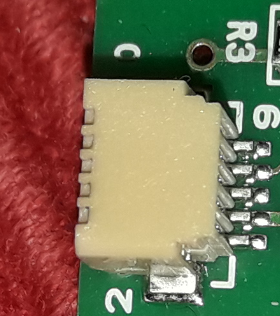

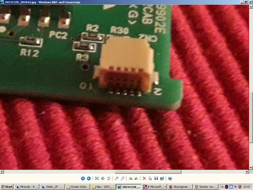

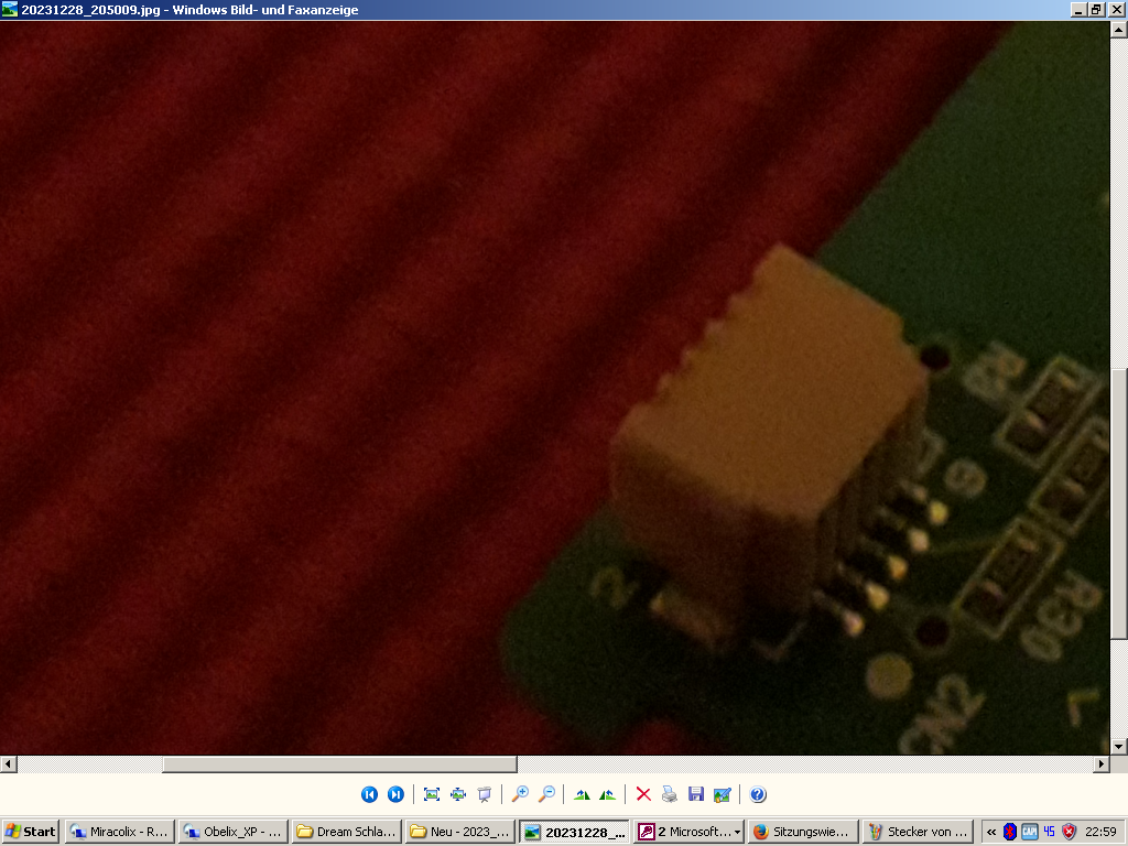

Hallo Forengemeinde,
ich suche die in den Bildern sichtbare Buchse/Stecker.
Habe bei Farnell versucht fündig zu werden, Kann da aber nicht
vernünftig eingrenzen. Weder Buchse/ 5-pol, noch Molex brachte mir diese
Buchse.
Also, wer kann bitte helfen, was das für ne Buchse ist?
Nicht meckern wegen 3ten Bild. Akku ist leer, kein Blitz möglich.

Ein Maßstab (äußere Abmessungen, Rastermaß) würde die Auswahl deutlich
eingrenzen.

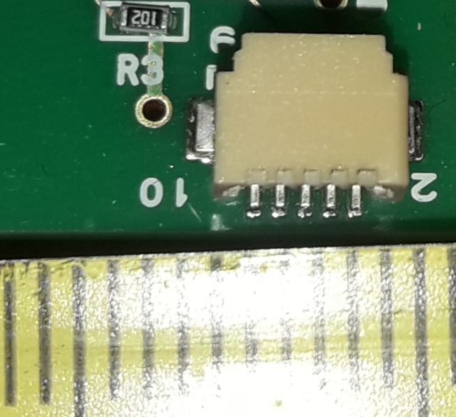

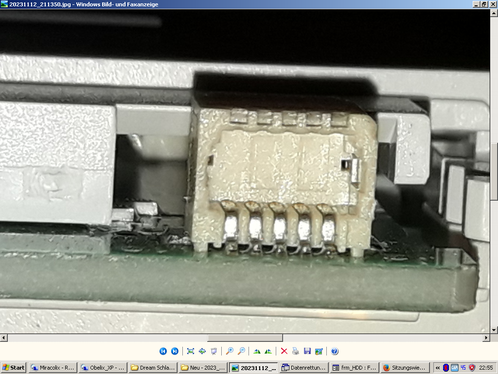

Das sind KEINE Screenshots!!!
hier noch 2 Bilder mit besserer Auflösung.
Maße:
Breite: 6mm
Raster: 0,775 mm

Wie ich gerade festgestellt habe, ist es doch eine 10-pol. Buchse. Habe
die obere Reihe versehentlich 'ignoriert', nicht gesehen.
Weiß jemand, wass die für Buchsen Stecker wären?
von Achim M. (minifloat)
molex 524651070 sieht aus wie die passende vertikal-Variante.
Pitch scheint zu passen...
https://www.molex.com/en-us/products/part-detail/524651070#part-details
SlimStack Board-to-Board Connector, 0.80mm Pitch, Rigid Type Receptacle, 4.50 to 7.00mm Mated Height, Vertical, 10 Circuits, with Boss

Danke Dir, aber die Form ist nicht identisch. Molex war von mir so ein
Gedanke, aber anscheinend ein anderer Hersteller. Rastermaß könnte
hinkommen.
