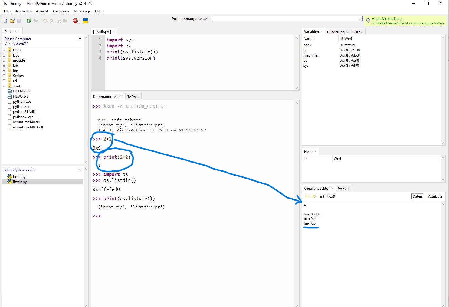

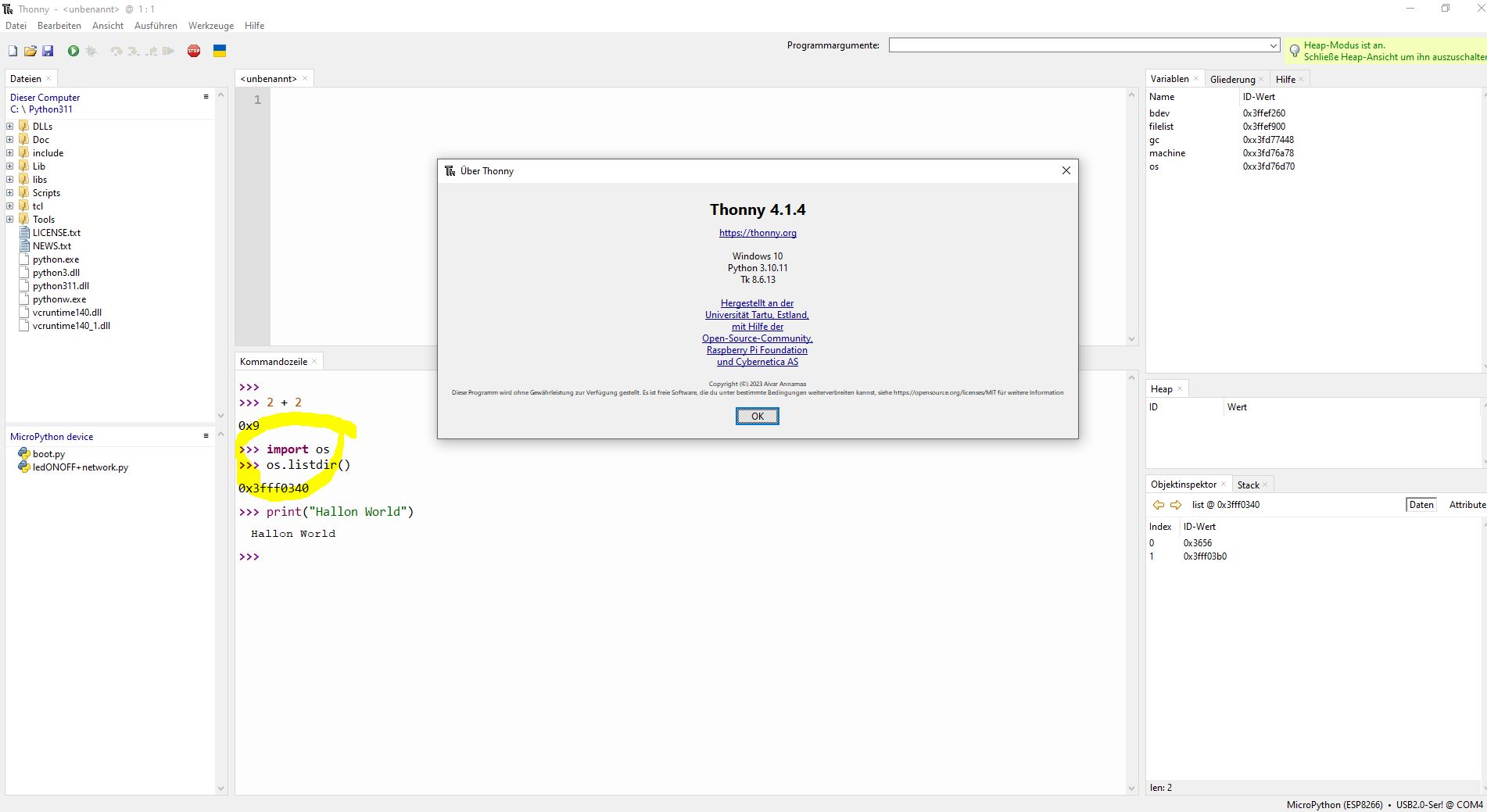

Ich habe eine Frage zu Thonny bzw zu micropython
Wenn ich die Befehle über die REPL eingebe werden die Ergebnisse in hex
ausgegeben.
siehe  Bild.
Ich verwende Thonny 4.1.4
Meinen Kontroller NodeMCU mit einem ESP8266 -12-F
geflasht habe ich das board mit ESP8266_GENERIC-20231005-v1.21.0.bin
Kann man die Ausgabe umstellen??
Speziell beim Befehl os.listdir() ist die Ausgabe in Hex wenig
hilfreich!!!
Schönen Gruss aus Österreich

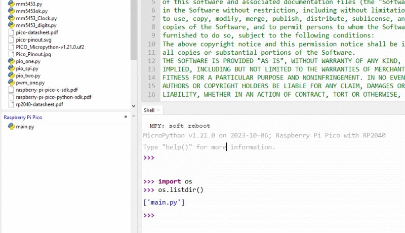

Beim Pico bekomme ich das erwartete Ergebnis.

von Roman N. (romannachbauer)
Hallo Mathias
Danke für die Antwort.
Ich habe das neueste .bin geflashed.
Das selbe verhalten.
wenn ich aber auf der Komandozeile
print (2+2) eingeb dann ist die Ausgabe ok.
das selbe ist bei
import os
print(os.listdir()) dann ist die Ausgabe auch richtig
wenn ich das print weglasse erfolgt die Ausgabe in hex.
Wobei Du recht hast - es ist nicht hex
siehe im bild bei der Rechnung 2+2 da ist im Objektinspektor alles i.o.

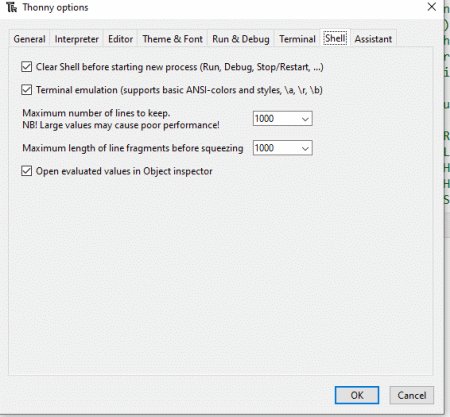

Das Problem wurde von Thonny@googlegroups.com gefunden.
Ich hatte im Menupunkt (Ansichten) den Heap aktiviert.
Dann zeigt Thonny die Adresse für jedes Objekt.
Danke für Eure versuchte Hilfe .
Was es nicht alles gibt...
Daß das - zumindest bei os.listdir() - eine Adresse ist war ja
naheliegend, aber warum er die trotz der () ausspuckt doch
verwunderlich.
Danke für die Rückmeldung mit der Lösung, wieder was gelernt.
